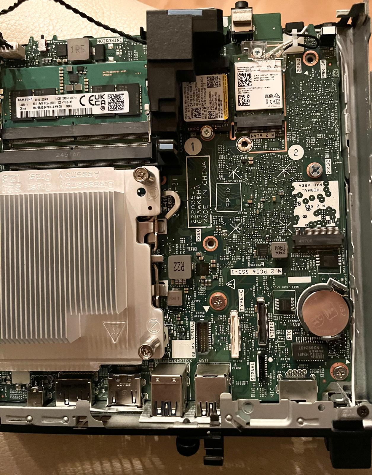

Hallo Leute,
ich habe einen Dell reinbekommen und würde am liebsten meine Samsung PM893 2,5" 7,68TB intern per SATA anschließen. Leider ist dies vom Hersteller wohl nicht mehr vorgesehen?
Bild vom Mainboard lade ich hoch (siehe unten). System hat abweichend vom Foto inzwischen 2x8GB. Nur zur Info.

das Motherboard hat zwei 2280 M.2 Slots, da könnte man in einen einen Adapter/Controller einbauen (z.B. SATA)
Reaktionen: R O G E R
Reaktionen: species_0001
Bloß... auch mit dem Einbau von dem Adapter ist immer noch kein Platz für eine 2,5" SATA-SSD vorhanden. Es sei denn, man legt diese oben auf den Platz über den M2-Anschlüssen, aber dann stört wiederum der Adapter. Mit dem Drauflegen aber ich es ja nicht getan. Wie befestigen? Tesafilm? Isolierband? Heftpflaster? Ähm...

Was Typ C angeht, da brauchst du nur einen Adapter: https://www.ebay.com/itm/256311448508 dieser wird intern denn an den Typ C und Video Connector angeschlossen. Dieser beherscht denn HDMI 2.1/DisplayPort 1.4a (HBR3)/VGA/USB Typ-C mit DisplayPort Alternate-Modus + Power Delivery.
Was die SATA SSD angeht, leider keine Chance. Du wirst max. ein Daten Signal für die SSD bekommen (mit diesem Adapter), aber keine Stromverbindnug. Rein optisch könnte die 2.5" SSD allerdings ins Gehäuse passen. Da würde ich ggf. mal sowas versuchen https://www.amazon.de/Adapter-Laufwerke-GeekerChip-Externer-Konverter/dp/B077ZQTNSX und dann die SSD ins Gehäuse legen und irgendwie das Kabel nach draussen bekommen. Ggf. durch die Öffnung von der WLAN Antenne und diese dann anders verlegen oder 1-2 Stege vom Lüftergitter entfernen. Vorausgesetzt die SSD passt denn auch inkl Adapter ins Gehäuse.

Die SSD passt auch mehrfach ins Gehäuse. Leider hat man wohl aus Kostengründen alles eingespart. Zum Glück ist wenigstens ein 2. M2 - Slot verbaut. Gut ok, nur PCIe3.0 und nur 2280 aber immerhin. Wenn die M2-Preise 2280 mal deutlich fallen, dann könnte man umsteigen und das unschöne externe Gehäuse aus dem Betriebs-Versteck holen und nicht mehr verwenden.
