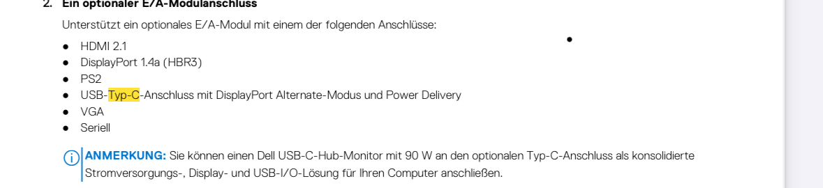

Gibt es, hier der Auszug aus dem Handbuch des 7020 Micro.
Haben unsere mal über den optionalen Port mit einem weitern Display Port Modul nachrüsten lassen, da über vorhandene Ausgänge nicht 2x 2K Monitore anzuschließen waren. Lief über unseren Lieferanten.
Vielen Dank, das hilft hoffentlich weiter. Mir wurde beim Kauf meines PC versichert ich könne das Modul auch nachträglich nachbestellen, aber als ich das dann gestern machen wollte, hieß es plötzlich das geht nicht. Ich hätte es zwar gerne von Dell direkt gekauft, aber jetzt weiß ich schon einmal genauer wonach ich suchen muss.

Genau damit hatte ich mich an den Support gewandt -aber leider wollte/konnte mir der Mitarbeiter dieses Modul nicht schicken
