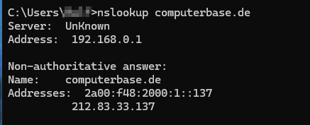

DeusoftheWired schrieb:
Nach den Schilderungen OPs hier im Thread sollte das aber nicht so sein, oder?
Dazu fehlt fuer mich ob sein Pi auch per unbound DNS macht.

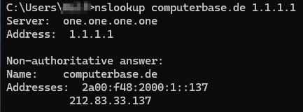

Hier mal von mir. Reine Anfrage zum Router.
Hier frage ich explizit einen DNS an.
Mit unbound und pihole hab ich noch nicht experimentiert.
Aber mit lokalen DNS Servern auf der Basis von Bind damals. Das "unknown" bekommt man weg, wenn der Angefragte beide Richtungen beantworten/aufloesen kann. Also IP zu Name und Name zu IP. Das koennen reine Forwarder nicht.
