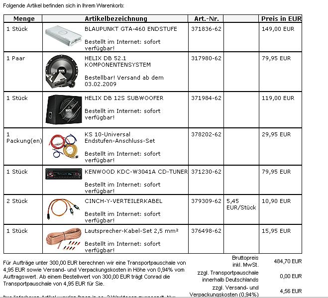

ich hab gerade versucht eine einigermaßen sinnvolle zusammenstellung bei conrad zu erstellen, aber für 300euro ist das einfach unmöglich, ich empfehle dir wärmstens doch auf gebrauchte qualitätsware zurückzugreifen, da hast bedeutend mehr davon.
im anhang meine zusammenstellung, die an der absolut untersten preisgrenze meiner meinung nach für neuware zusammenstellbar ist, wenn man etwas gute musik haben will.
ich hoffe ks10 steht nich tfür 10mm stromkabel beim kabelset.
Ansonsten sind das alles ganz aktzeptable komponenten fürs Geld. Aber bei dem budget würde ich lieber nach gebrauchten Sachen schauen.
Und bei der wenigen Ahnung (sry aber so scheint es nunmal) die der threadersteller hat, würde ich mir 3x Überlegen ob ich das alleine einbaue.
-wofür soll der Y Verteiler eig sein?
(Übrigens gibt es in anderen shops die Teile tw. deutlich günstiger als bei Conrad)
(Blaupunkt gta für ~70€ zB)
