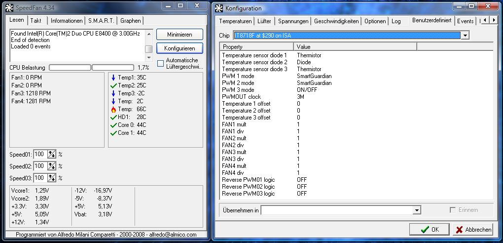

So diese 2 werden im BIOS nicht angezeigt bzw. stehen auf 0 RPM, auch in Speedfan.
Warum?
Alle 4 Lüfter hängen direkt am Mainboard über die kleinen 3pol Stecker.
Zu Speedfan: In Speedfan sehe ich 3 Fans zum regeln (warum 3 und nicht 4?), 2 davon (die von oben) stehen dort auch auf 0 RPM und der letzte zeigt 1200 RPM ist aber auch nicht regelbar über Speedfan. Wenn ich den von 100% runterstelle passiert da garnix.
Kann mir das einer erklären?

Das Problem das ich jetzt noch habe ist das nur 2/4 FANs ausgelesen werden und 0/2 davon steuerbar sind, weder im BIOS (wo soll das da eig gehn?) noch mit Speedfan.
Im BIOS stehen folgende Einträge:
CPU Smart FAN Control = Enabled
CPU Smart FAN Mode = Voltage

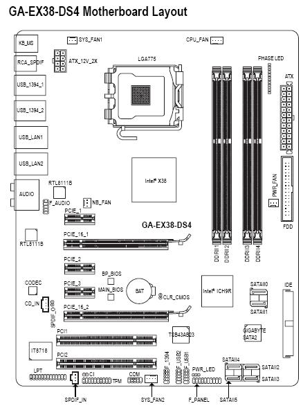

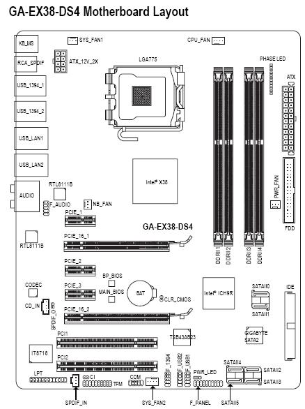

OK ich kenn nun mein Problem.
executor55 schrieb:
//EDIT:
So sind die Lüfter wirklich angeschlossen:
CPU_FAN = x
PWR_FAN = CPU FAN 2
NB_FAN = x
SYS_FAN1 = CPU FAN 1
SYS_FAN2 = x
Netzteil = 2x Case FAN (über den großen 4pol Stecker wie bei einem IDE Laufwerk)
executor55 schrieb:
Also die CPU_FANs sollten laut beschreibung 800RPM machen, die beiden anderen ka. Die 2 Lüfter die ausgelesen werden zeigen aber 1200RPM an.
Aber mir ist da was anderes aufgefallen OMG :rolleyes:
Ähm hab oben die Lüfter mal aktuallisiert, wie sie wirklich angeschlossen sind. :freaky:
OK das erklärt warum er nur 2 ausliest und die auch nicht zu regulieren gehn.
Die beiden Lüfter am Netzteil haben diesen großen 4pol Stecker, was auch IDE Festplatten haben. Bekomme ich die irgendwie mit nem adapter aufs Mainboard?
Also 4 auf 3Pin adapter gibt es. So wie ich das verstehe sind die Fans in der Liste oben mit nem X frei ja?
Einfach Sysfan2 und CPUfan damit belegen über en 3Pin Adapter kostet nix (zumindest im Fachladen, Promarkt Saturn etc wahrscheinlich 10€...) anschliessen dann klappts auch mit Speedfan ;)
