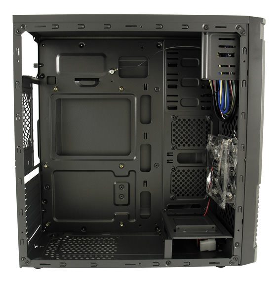

1. Ich bin am überlegen wie und welche Lüfter ich noch ins Case (LC Power 7037b) einbauen soll. Ich hatte an einen 120mm vorne und einen 92mm hinten gedacht. Was meint ihr dazu? Theoretisch habe ich noch an der Seite und unten einen 120mm Slot. Ich weiß nur nicht ob das Not tut, denn meine Hardware ist mit einem i3 und einer GTX 1050 Ti eher im Low End Bereich. Komme ich vielleicht sogar ganz ohne zusätzliche Lüfter aus?

Bei dem Gehäuse so
Wobei das Netzteil bereits die warme Luft aus dem Gehäuse saugt.

Deine Hardware sollte tatsächlich leicht zu kühlen sein. Allerdings ist das für mich immer nur die halbe Wahrheit: Kaputtgehen wird da wahrscheinlich auch ohne Gehäuselüfter nichts. Aber vielleicht ist es dir zu laut? Schon ein minimaler Luftzug im Gehäuse kann dafür sorgen, dass der Lüfter auf der Graka und der CPU deutlich langsamer drehen müssen, um auf die gleiche Temperatur zu kühlen, wie ohne Luftzug.

Wie gesagt, alles unter der Voraussetzung, dass es überhaupt nötig ist (in Bezug auf Temperaturen und Lautstärke). Davon abgesehen ist das Gehäuse natürlich nicht ideal, um kühle Temperaturen der Komponenten zu erhalten. Da gibt es auch schon für um die 60€ deutlich bessere, die z.T. dann auch schon ganz ordentliche Lüfter mit an Board haben.

Ich seh das genauso, bevor du Geld für Fancontroller und/oder Filter ausgibst, ggf. eher in ein besseres Gehäuse investieren was keine 80mm/92mm Lüfter mehr hat.
da hätte man mMn lieber gleich ein paar € mehr in ein wenigstens halbwegs gescheites gehäuse investieren können. was für ein eimer...
wie sehen denn aktuell die temps aus? viel abwärme erzeugt die hardware jedenfalls nicht.

da hat das gehäuse laut hersteller ab werk nen lüfter verbaut.
