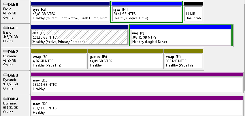

da ich demnächst auch vorhabe 2 platten zu einer partition zusammenzufassen, kann ich mal mein bisheriges (theoretisches) wissen einbringen:
der zusammenschluß erfolgt in der datenträgerverwaltung als dynamic discs. die erste platte erweiterst du dann mit der zweiten platte. dabei gehen auf beiden platten alle daten verloren.
nun hast du eine große partition unter windows, die allerdings folgenden nachteil aufweist: geht eine platte kaputt, dann sind mit hoher warscheinlichkeit auch die daten der anderen platte verloren, bzw. lassen sich nur mit aufwand wieder herstellen (zumindest die erste platte).
solltest du mal dein windows neu installieren oder die platten in einen anderen rechner stecken, sollte der verbund ohne probleme weitergenutzt werden können. du musst halt entweder xp oder vista auf dem rechner drauf haben.
im prinzip möchte ich das auch nur machen, damit ich eine große partition hab, in der ich daten von 2 platten von a-z sortiert anzeigen lassen kann. damit natürlich verbunden das höhere risiko von datenverlust.

so schauts bei mir jetzt aus (siehe disk 3 & 4)
