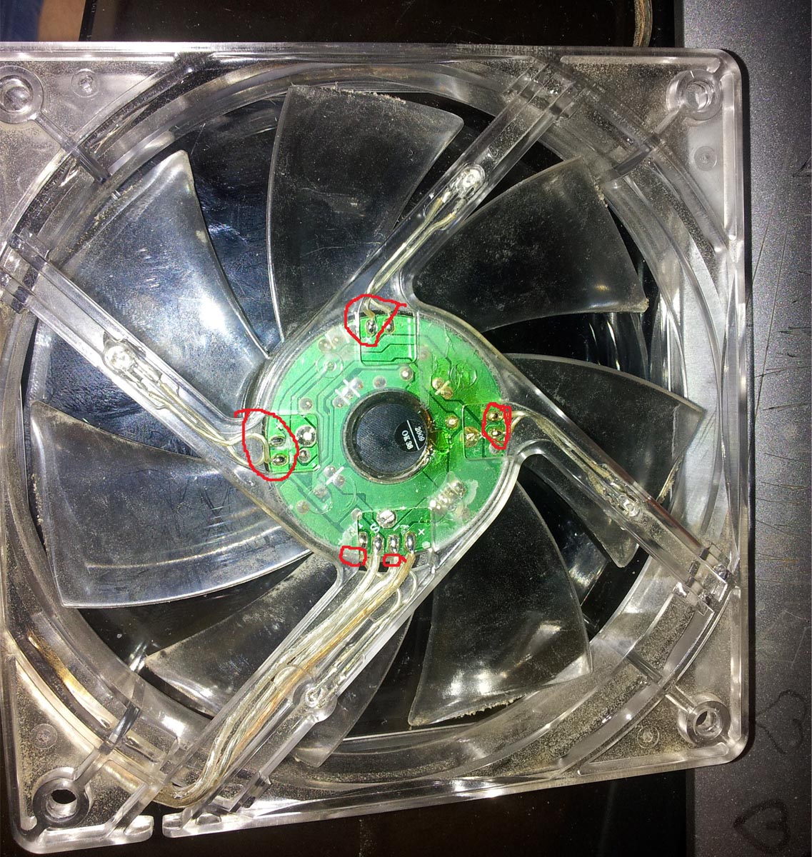

In das Gehäuse passt ja noch ein 120mm Lüfter, der die 2 unteren 5,25" Schächte belegt. Ein zweites Laufwerk habe ich nicht, daher hab ich mir gedacht ich könnte ja den alten 120mm Fan benutzen. Es handelt sich um ein transparentes Modell mit roten LED's. Früher hab ich auf Kirmes PC's gestanden, allerdings passt das IMO gar nicht zum Define, daher frag ich mich wie ich die LED's dauerhaft abschalten kann. Ich habe dazu mal den Aufkleber gelöst, die 4 Led's sind jeweils an 2 Punkten an die Platine gelötet. Kann ich jetzt einfach die Kabel zu den LED's durchtrennen oder muss ich einen Kurzschluss oder ähnliche befürchten? Die 4te LED ist übrigens an einen extra Pin angelötet, teilt sich ihr 2tes Kabel jedoch mit einem von den 3 Kabeln die von dem Haupt-3-Pin-Stecker kommen.

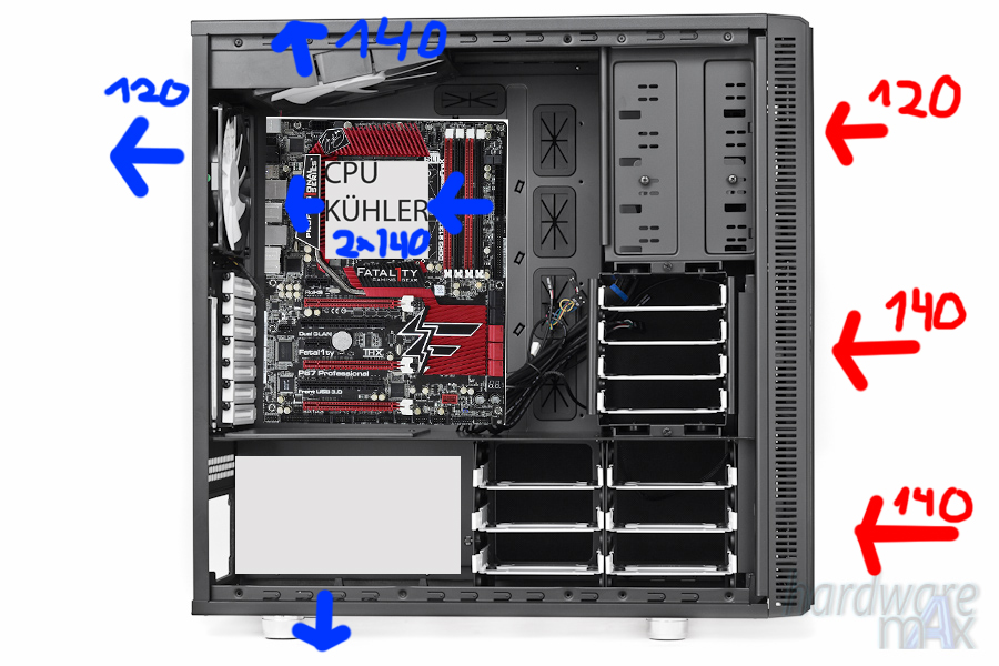

Zudem frage ich mal noch wie ich das ganze Gehäuse belüften soll, bzw die Lüfter montieren soll.
Ich hab ein kleines Kunstwerk erstellt und an den Post angehängt.
Letzte Frage:
Wie würdet ihr die Festplatten montieren?
Danke für's Lesen
Mfg Max

1. Ich würde einfach die Kabel zu und von den LED's durchschneiden.
2. Die HDD's kannst du einsetzen wo du willst, die sollten überall kühl genug bleiben. Ich würde sie hinter den unteren 140er einbauen, damit du einen besseren Luftstrom zu der Grafik hast. Ist aber nur meine Meinung.
Ich würde da den Lüfter einfach weg lassen!
Wat willst denn Kühlen? Den i5-3550, den man nicht übertakten kann und vom Venomous X (mit 2x140mm!) allein schon fast übertrieben gekühlt wird?
Du willst doch einen eleganten/seriösen PC und da gehört ja auch dazu, dass er leise ist, wenn ich dich richtig verstehe.
2x140 intake + 2x outtake langt doch dicke, selbst wenn du denn Turbo auf max. taktest + 35°C Raumtemp.
Edit: Weniger unnötigen Luftdurchsatz = weniger schnelle Verschmutzung BTW!
Hm okay danke für deine Antwort, dass mit den LED's werde ich gleich mal versuchen :)

Hm eventuell hast du damit sogar recht. Den Kühler habe ich so mit den beiden Lüfter gekauft, von daher benutze ich sie eben auch beide. Ich gugg mal wenn alle Teile hier sind, messe die Temperatur und wenn alles passt lasse ich ihn halt. Manchmal denk ich mir bei sowas einfach mehr = besser, ich brauch dann immer wen der mich bremst ;). DANKE!

Mmh, das sollte mit deinem aktuellen Equip auf jedenfall umsetztbar sein. Wie gesagt, 2 intake + 2 outtake langen völlig, vor allem in Verbindung mit dem Monster namens "Thermalright Venomous X" :D
