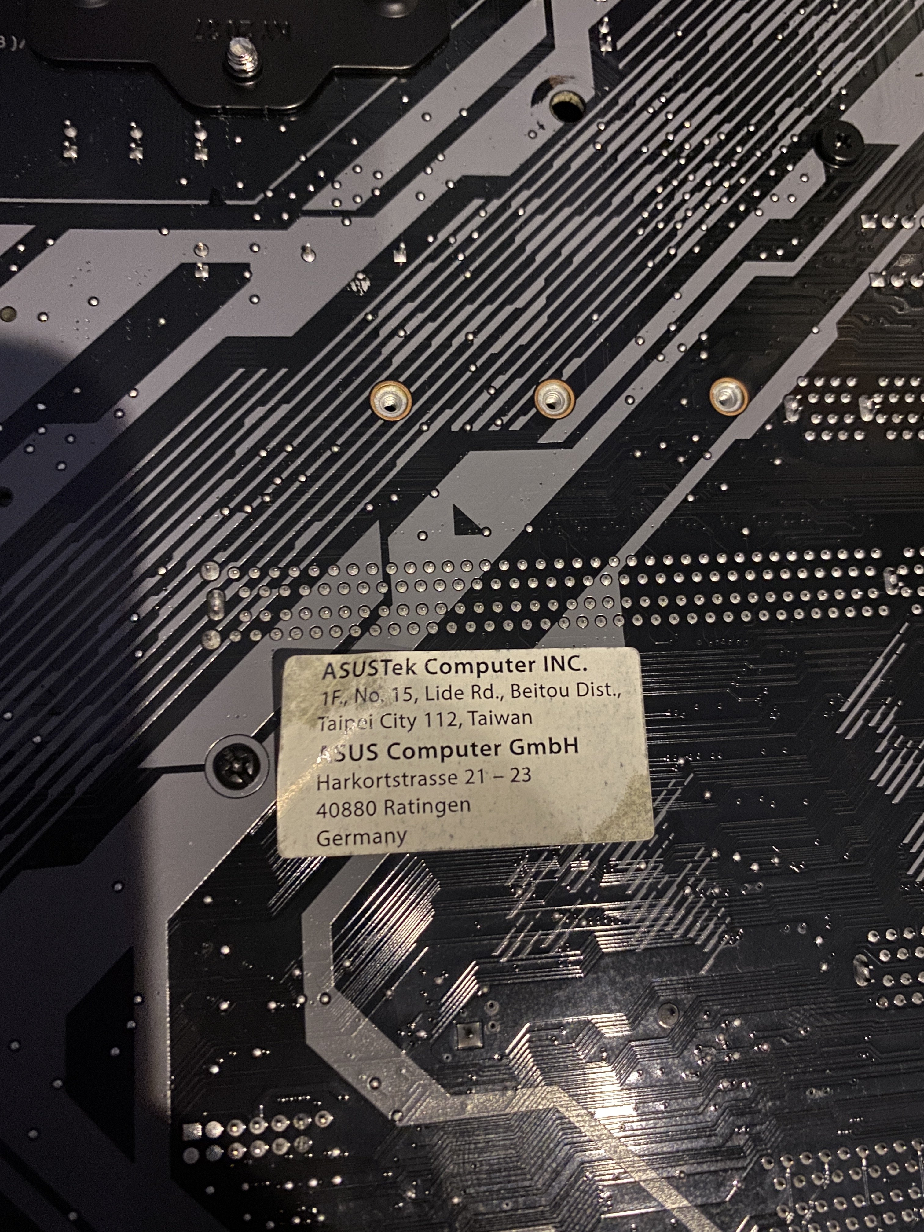

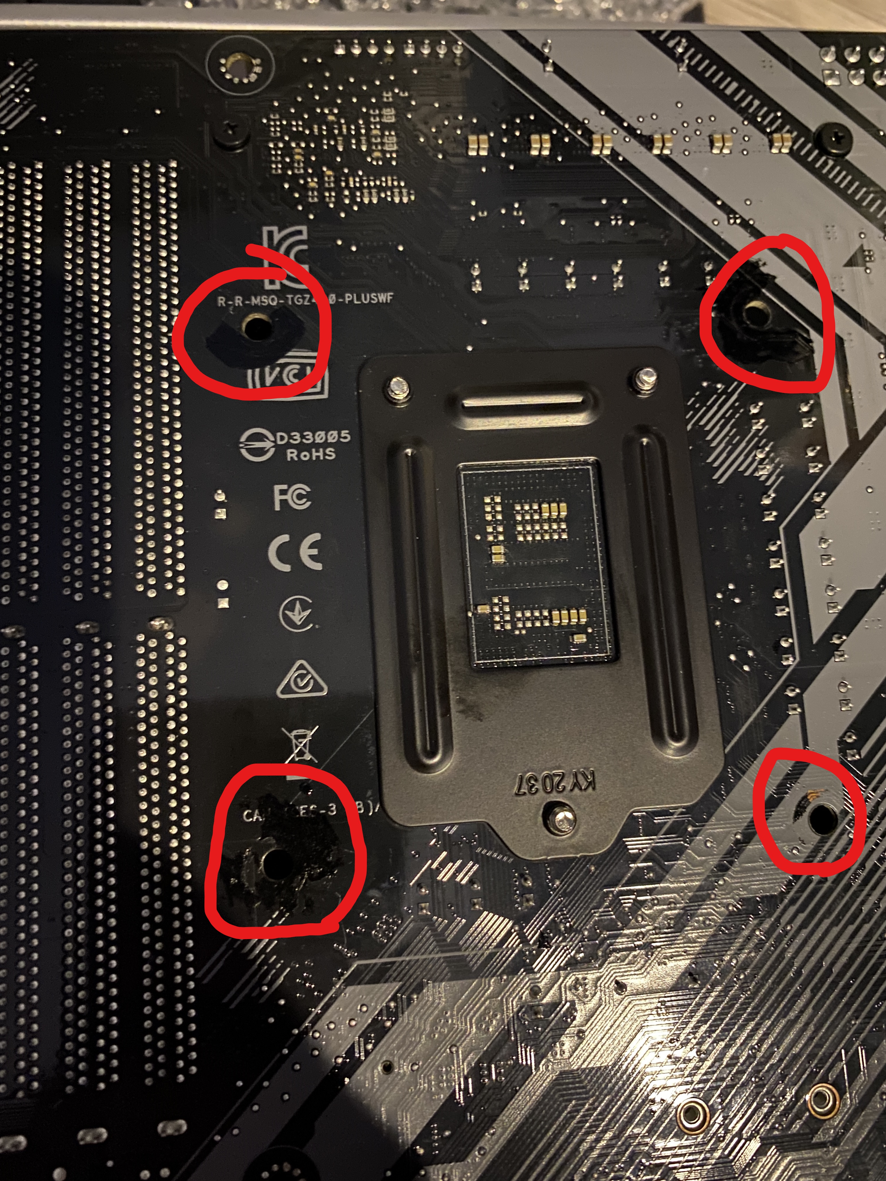

Allerdings hat das Board paar Spuren/Flecken/Verschmutzungen, die mir etwas Sorgen machen.
Weiß vielleicht jemand von euch, was das für Spuren/Flecken/Verschmutzungen sind?
Ich kann das Board nicht testen, weil die CPU noch nicht angekommen ist^^Falls das Zeichen für einen defekt sind, würde ich es aber direkt zurückschicken und mir etwas anderes bestellen. Vielleicht sind die Spuren ja aber bekannte, harmlose Spuren.
Das "schwarze", rot eingekreiste kann man mit den Fingernägeln abkratzen. Fühlt sich an wie getrocknete Tinte^^

naja sieht für mich eben "gebraucht" aus aber kannst ja mal paar Tests damit durchlaufen lassen? Das sieht jedenfalls nicht so aus als ob es deswegen technisch beeinträchtigt wäre und an den Stellen sieht man es im eingebauten Zustand eh nicht.

Für mich sieht es so aus als wenn Feuchtigkeit an das Mainboard gekommen wäre (Sieht man am Aufkleber) und an den CPU-Kühler Bohrungen ist irgendeine Paste (Oder Edding) drauf, wahrscheinlich zu Reparaturzwecken (Schau dir die untere Rechte Bohrung an, da liegen Adern Frei...)
Würde ich nicht nehmen, kein Plan was der vorherige Benutzer mit dem Mainboard getrieben hat, scheint aber ein ziemlicher Pfuscher gewesen zu sein.

Sieht irgendwie so aus, als hätte jemand beim Mounting des CPU-Kühlers das Board zerkratzt und das mit Edding kaschiert.

Sind überdeckte Spuren von der Befestigung der CPU Kühlers. Ist halt ein gebrauchtes Board. Wenn man das will bzw. das Budget nicht mehr hergibt und der Preis entspricht. Wie bei jedem gebrauchten Teil, kann es gut gehen - oder auch nicht. Auffällig sichtbare technische Beeinträchtigung kann ich nicht ausnehmen.
Da hat jemand einen schweren Kühler montieren wollen aber beim Montagesystem die Plastikunterlegscheiben vergessen, und jetzt hast du da blank gewetzte Leiterbahnen. Du kannst davon ausgehen daß das so eingeschaltet wurde und dementsprechend diese Leiterbahnen kurzgeschlossen waren während das Ding unter Strom stand.

Sieht für mich stark danach aus, als ob jemand sein altes Board geschrottet hat, erkennt man an den offenen Leiterbahnen um die Montagelöcher, insbesondere rechts unten.
Dann ein Neues bestellt und sein altes zurückgeschickt hat, dazu noch die kaputten Stellen mit Edding übermalen, das ist schlicht Betrug.
Dafür würde besonders der alte Aufkleber sprechen.
Sowas wird auch nie unter Garantie fallen da es unsachgemäße Behandlung ist.

Mit einem Übertünchen von Schäden ist das Brett nicht nur gebraucht, sondern schlicht beschädigt worden. Es wurde ja nicht mal Leiterbahn Schutzlack verwendet.
Außerhalb der Lochverstärkerung sollten bei richtiger Montage überhaupt keine Spuren auftreten.

Man müsste hier das Übermalte komplett entfernen um festzustellen wie groß der Schaden ist. Ich würde das so nicht in Betrieb nehmen und es auch nicht empfehlen.

Ich dachte die Adern liegen da halt frei, weil der Vorbesitzer die Schrauben vielleicht zu fest angezogen hat und deswegen der Lack vom Mainboard abgekratzt wurde. Ich hätte nicht gedacht, dass das "schlimm" ist.

Das Mainboard ist schrott. Das sind keine normalen Gebrauchsspuren. Ich hab einen Thermalright Macho und da sieht man auch nach einiger Zeit am Mainboard rein gar nichts derartiges. Das Mainboard ist mal aus anderen Gründen gestorben, darum hatte ich das zweifelhafte Vergnügen, den ganzen Schlamassel wieder abzumontieren. Ist eine ziemliche Fummelei bei dem Ding, aber um das Mainboard kaputt zu machen muss man sich schon ziemlich anstellen.
