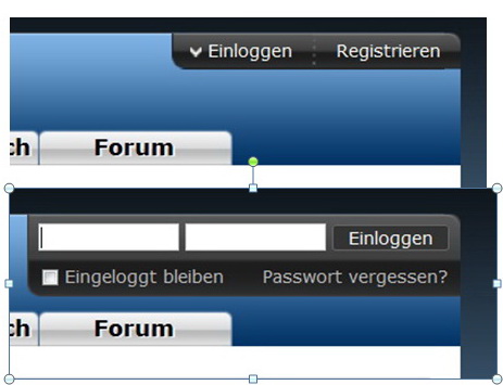

Hier mal ein Bild dazu:
einloggen-jpg.190602
So wie oben geht Wand nicht, so wie unten funktioniert Wand.
