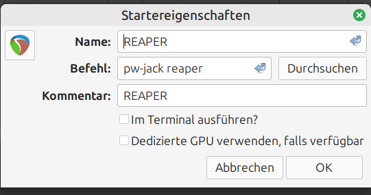

nur wenn ich Reaper ohne pw-jack starte, dann geht's nicht...

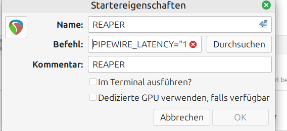

wo sollte ich den Befehl "Pipewire_Latency="128/48000" reaper denn eingeben?
hier geht's nicht:

Da wo 'pw-jack reaper' steht, setzt Du:
PIPEWIRE_LATENCY="128/48000" reaper
'pw-jack' nicht verwenden.

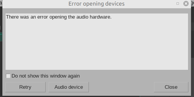

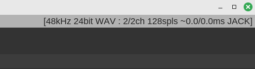

@Uridium das geht, nur dann kommt in Reaper diese Fehlermeldung:
muss ich doch mit pw-jack starten?
EDIT: mit dem Befehl:
env PIPEWIRE_LATENCY="128/48000" pw-jack reaper
klappt es...
128 pls ist die Latenz, richtig?
Glaub schon... siehst Du ja, wenn Du den Wert änderst. 128/48000 wären 2.6ms. Das ist schon recht niedrig. Vielleicht mal was höheres probieren wie 512 oder 256.

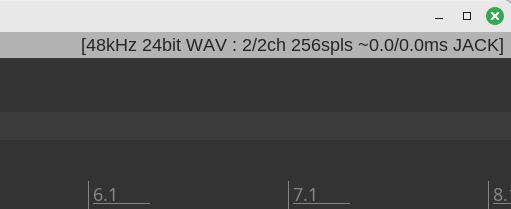

habe jetzt mal 256 eingestellt:

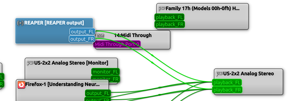

jetzt erscheint Reaper auch im Graph:
vielleicht lag das alles daran, dass ich Reaper am Anfang mit qjackctl genutzt hatte...

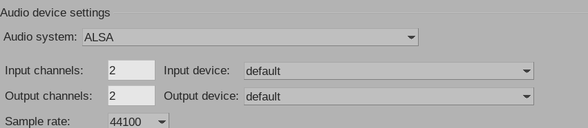

und noch eine Möglichkeit, mit ALSA und dann "default" in das Feld für Device tippen...
dann geht's auch...
