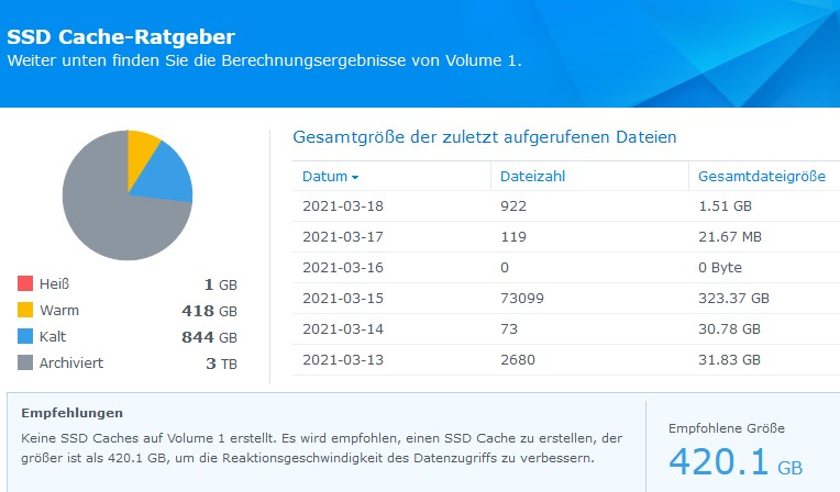

ich habe eine DS 720+ und bisher nur ganz normale HDDs verbaut. Man kann die Zugriffszeiten ja deutlich beschleunigen durch einen SSD Cache. Der Speicherberater sagt, der Cache sollte 420 GB haben, also eine 500GB SSD. Meine 1. Frage ist: Eine normale SSD oder eine NVMe SSD? Welche Marke, bzw. welches Fabrikat ist dafür empfehlenswert?
Wenn man nur eine SSD verbaut, erhält man schnellere Zugriffszeiten beim Lesezugriff. Wenn man zwei verbaut wird auch der Schreibzugriff beschleunigt. 2. Frage: Braucht man als normaler Privatanwender sowas?
Das NAS wird hauptsächlich für Fotos, Videos und Dokumente verwendet. Der hohe Zugriff kommt hauptsächlich von den Videos, da quasi die ganze Familie (5 Personen) darüber Videos schaut. Nebenbei werden mit DS Moments die Fotos der Handys darauf gespeichert, bzw. synchronisiert.
