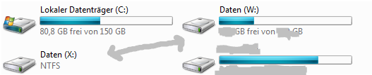

Was kann ich tun, damit meine alte Partition die x hieß auch wieder x heißt? Das stöhrt mich wenn die nun aufeinmal w ist und die andere trotzdem angezeigt wird.

2) Ja es ist schon richtig, die Partition hat bereits x (sieht man im Bild im 1. Post.) aber sobald die gemounet wird, bleibt die zwar da, aber gemountet wird sie als w.

2) Also welchen Laufwerkbuchstaben du beim mounten vergibst steht dir doch frei. Es sei denn er ist belegt. Aber du kannst doch jetzt ohne zu mounten den Laufwerkbuchstaben, der jetzt bei X liegt auf z.B. Y legen und dann wieder mit X mounten.
