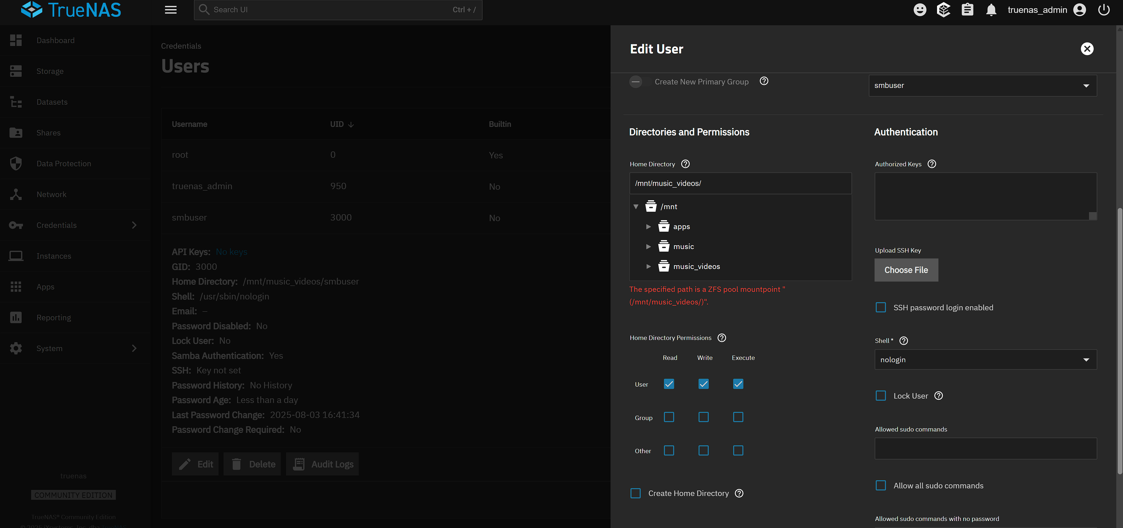

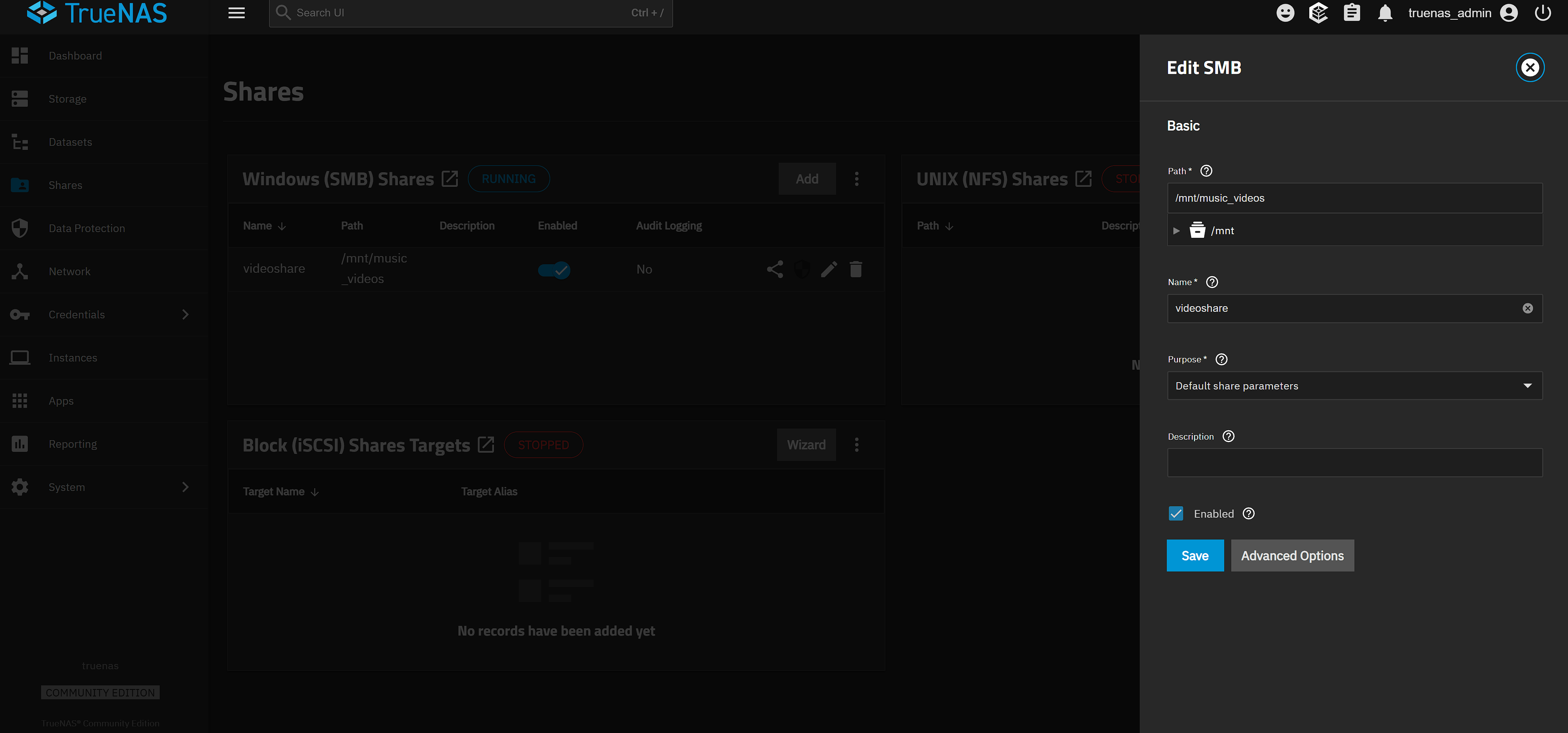

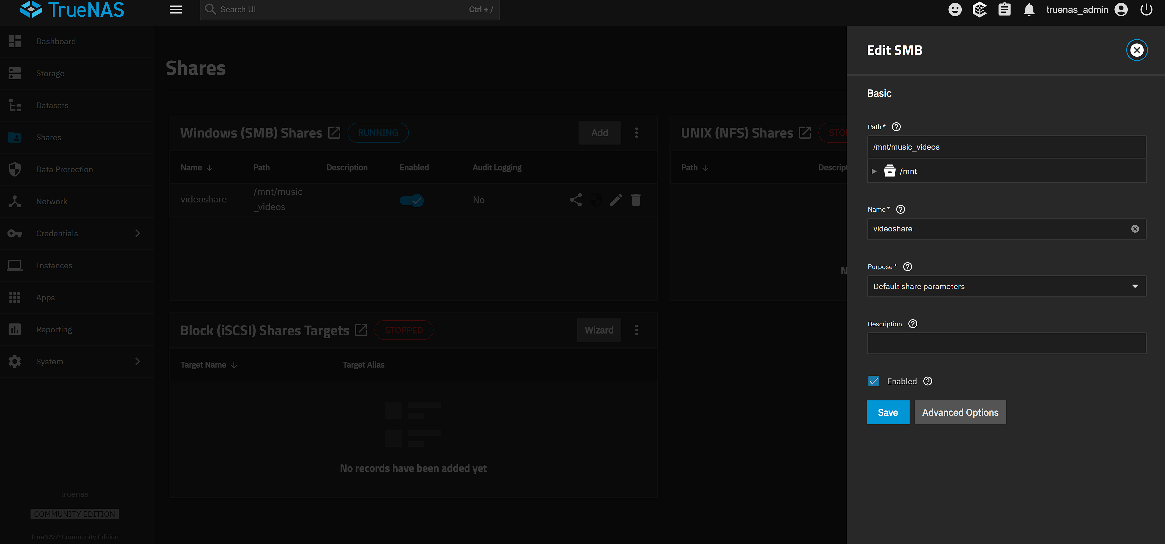

1) Auf dem Bild 2 sieht man SMB Share mit Path: /mnt/music_videos. Soweit so gut.

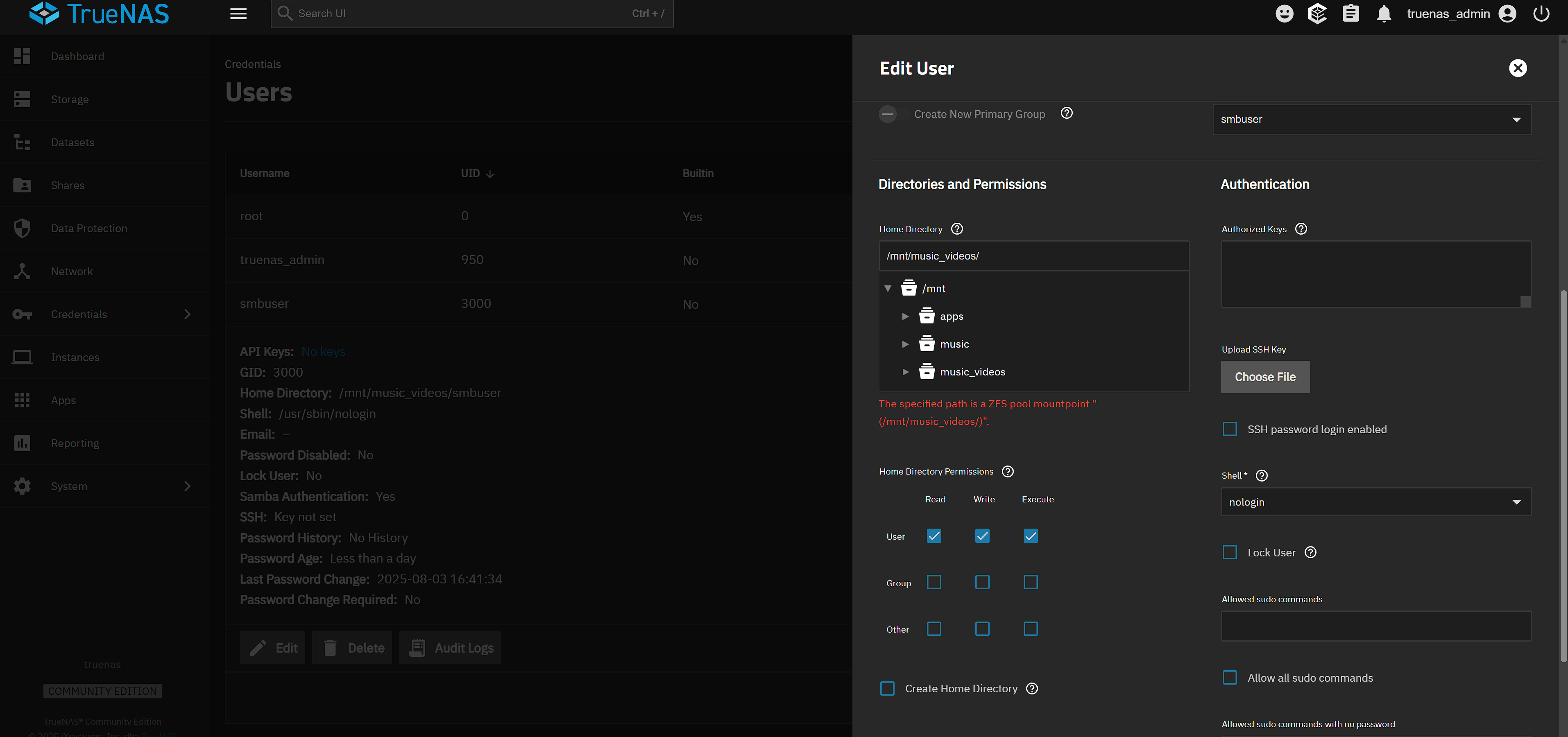

Auf dem Bild 3 bei Credentials/Users kann man bei Home Directory die Pools (music_videos) nicht direkt auswählen, sondern muss irgendeinen Ordner in Pool selber erstellen und erst dann kann man es auswählen. Ist es trotzdem irgendwie möglich z.B. bei Samba Freigabe die Mediadaten direkt im Hauptverzeichnis von Pool zu speichern? d.h. nicht in /mnt/music_videos/smbuser, sondern direkt in /mnt/music_videos. Oder ist vom System ausgeschlossen?

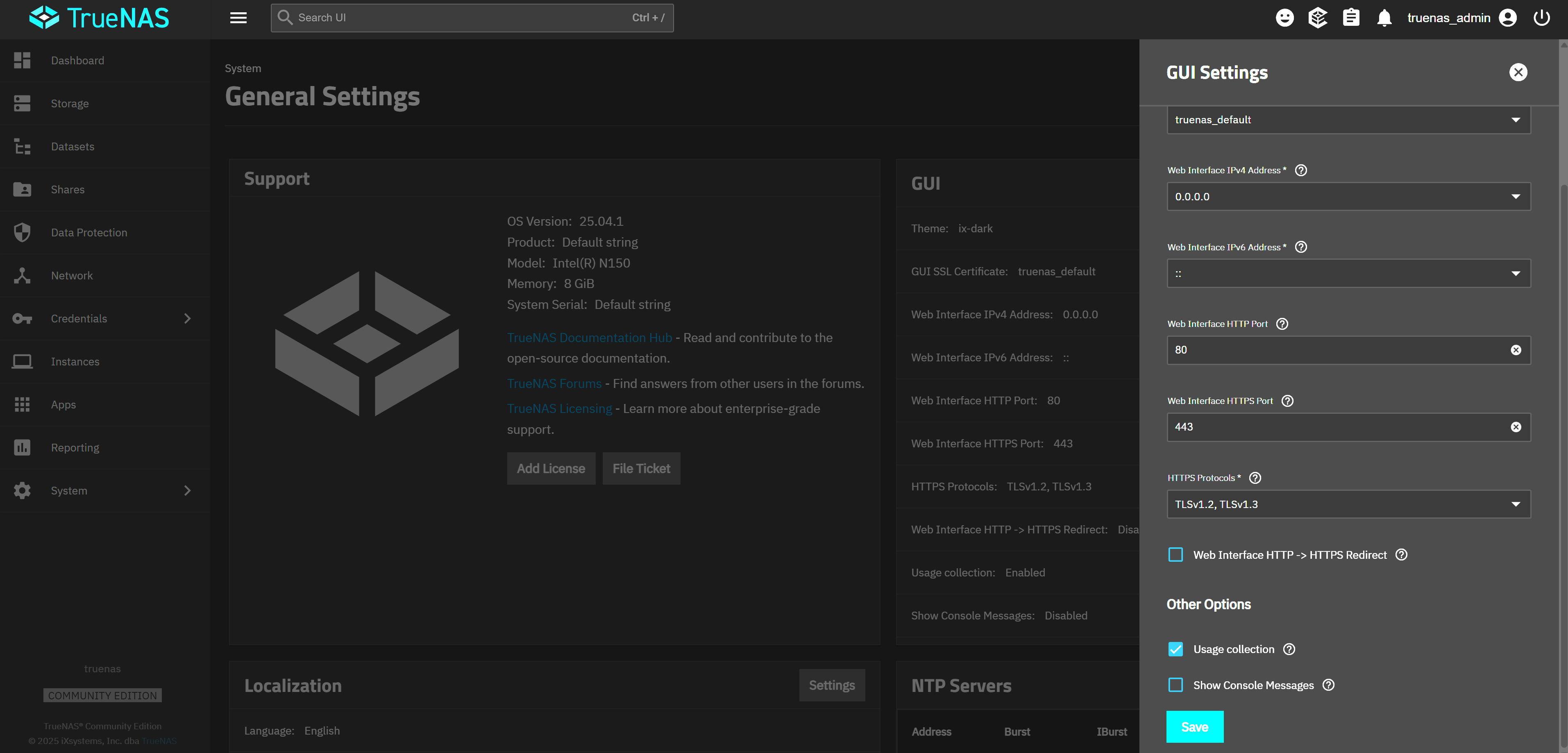

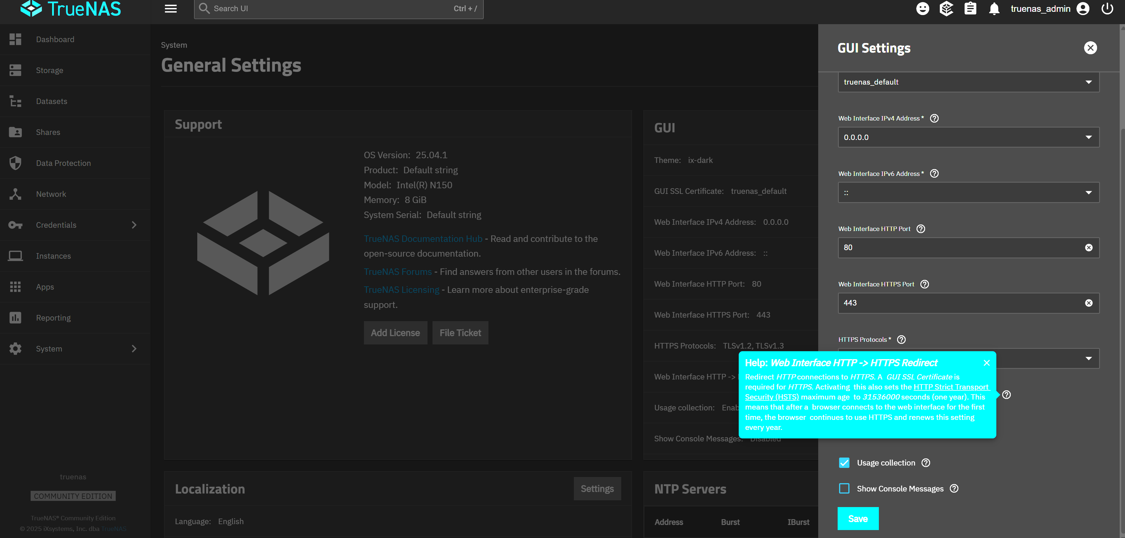

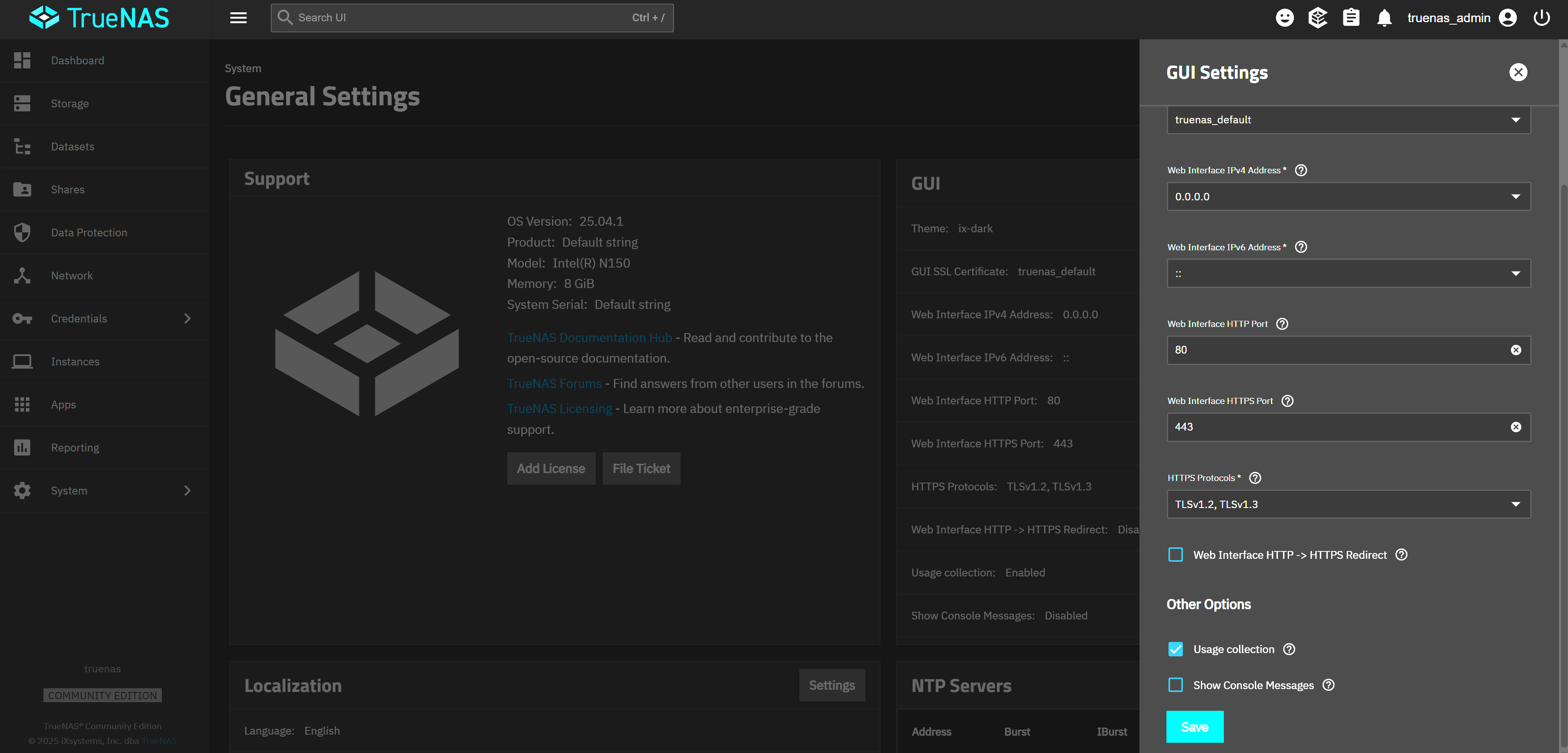

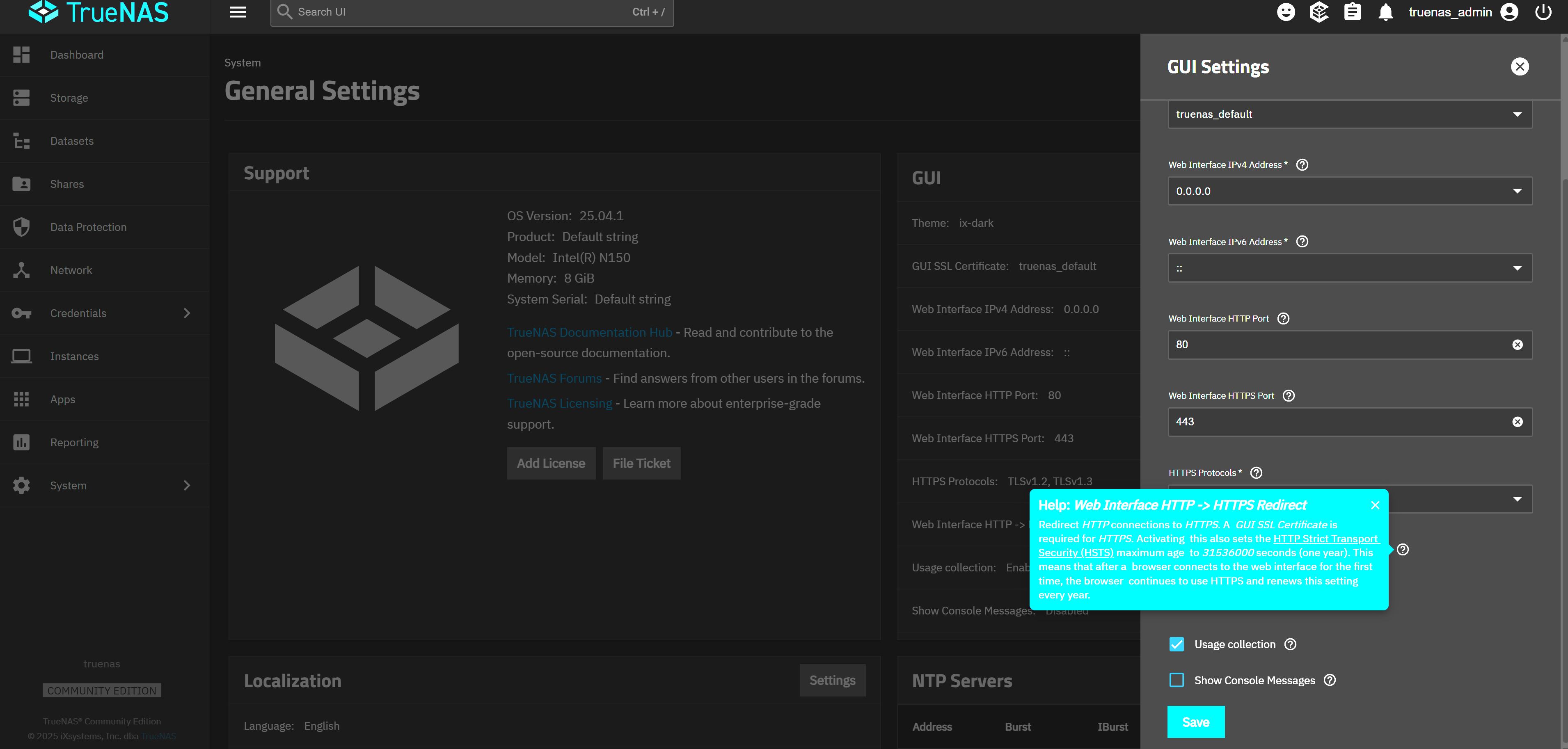

4) Wenn ich diese Einstellung (Bilder 5-6: Web Interface HTTP -> HTTPS Redirect) aktiviere, wird es automatisch nach einem Jahr erneuert? Muss man diese Zertifikate irgendwo generieren bzw. gegen Entgelt generieren lassen und mieten so zusagen wie eine Domäne?
Hat nichts direkt mit dem Zertifikat zu tun. Das ist nur die Weiterleitung von ungeschütztem HTTP auf geschütztes HTTPS. Um das Zertifikat musst du dich selbst kümmern. Dazu kannst du eine Domain, DynDNS oder IP (neu bei Let's Encrypt) nutzen. Du musst dann auch zwischen dem Verkehr von intern und extern unterscheiden. Was für extern kein Problem darstellt, sieht intern schon anders aus. Für die interne Nutzung kann man eine Umschreibung einrichten, z.B. mit AdGuard Home, Pi-Hole oder einem DNS-Server, welcher auch über VPN funktioniert. Langfristig ist eine Domain die bessere und elegantere Variante. Bei Netcup bekommst du diese im Angebot für 1,60 € im Jahr. Über eine API (acme) kannst du dann das Zertifikat auch ohne Portfreigaben importieren.

Edit: Ok, die erste Frage ist wohl erledigt. Anscheinend ist es von zfs so gewollt und im Hauptverzeichnis dürfen nur die Datensätze abgelegt werden und keine allg. Daten. Dann werde ich die Datenstruktur, die ich vorher haben wollte, etwas verändern.
Ich würde mal widersprechen, das das mit ZFS etwas zu tun.

Also eines mal vorab: Die Struktur bei TrueNAS ist normalerweise (bzw. so ist es gedacht):
  • Pools (diese können ein oder mehrere VDEVs enthalten, welche wiederum einzelne Laufwerke oder RAID-Verbünde sind).
  • Datasets innerhalb dieser Pools (das kann man dann als größte Ordner-Ebene auffassen).
Ich würde also zur bessern Übersichtlichkeit dazu raten, du machst z.B. /mnt/Pool1/music_videos
So kannst du in dem Pool noch weitere Datasets anlegen und diesen als Ganzes scrubben.

Neue Zertifikate bekommst du mit neuen Updates.

Wie schon von Banned geschrieben, willst du direkt den Mountpoint des Pools "music_videos" als Homelaufwerk auswählen. Du musst aber in dem Pool erst einmal ein Dataset (DS != Ordner im Share) erstellen, dass du dann dem User als Home-Directory zuweisen kannst:
/mnt
/Pool1 (->Pool)
/music_videos (->Dataset)
Wenn du dann dein DS erstellt hast, kannst du das dann auch als Share einstellen.
Aber was soll dein Setup bringen? Ein Home-Verzeichnis, auf das andere User Zugriff haben, widerspricht ja eigentlich dem Sinn eines Home-Verzeichnisses
