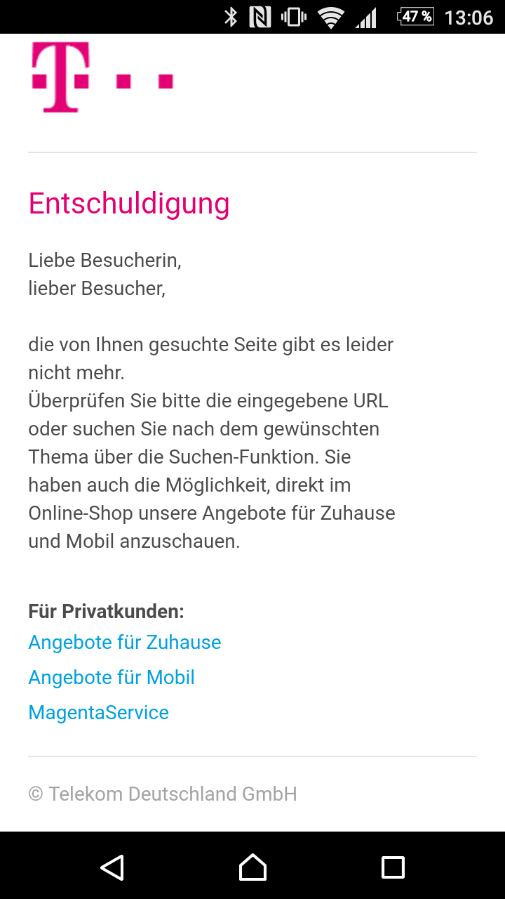

Hier mal die Fehlermeldung, PC und Smartphone das gleiche Problem.

Die gleiche Meldung kommt bei mir auch.

Danke, dann liegt es nicht an mir, sondern am System.
OK, werde es den Tag über noch ein paar mal probieren und sehen ob irgendwann wieder geht.
