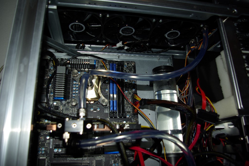

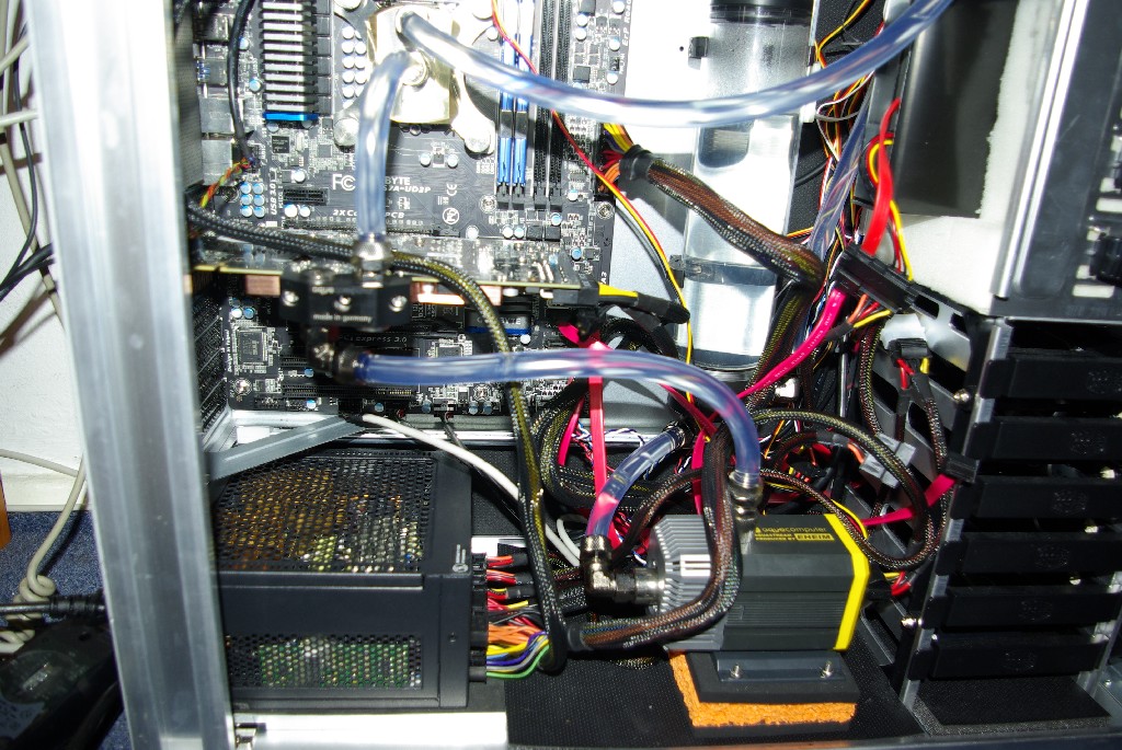

1. Ich habe zwei Bilder von meiner Verkabelung angehängt. Ist das so alles augenscheinlich okay? Wasser tritt natürlich nicht aus, aber ich frage mich, ob die Biegungen okay sind.

c) zur Verkabelung: ich neige auch zum Chaos, mich würde es nicht stören. Aber schön ist es nicht und wird Anderen im Forum auch nicht gefallen.
Die Verschlauchung ist OK. Hast Du Termosensoren und eienen Durchflußmesser irgendwo eingebaut?
Aber für die erste WaKü ganz gut. Meine sah schlimmer aus.

die verschlauchungen sind kurz ohne unnötige winkel usw. echt gut durchdaht fürs erste mal.
