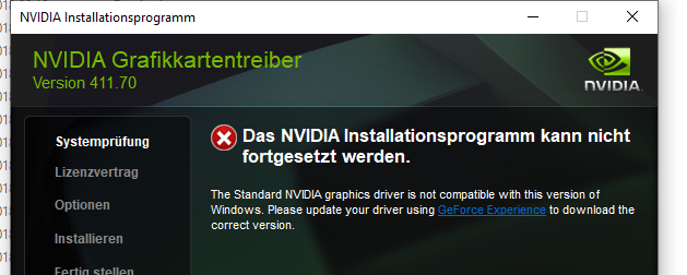

Edit2: Den Grafikkarten-Treiber kann ich leider nicht updaten..

Das NVIDIA-Treiber-Paket war noch ohne DCH für eine ältere Windows-Version. Ich habe den jetzt im Download-Portal ersetzt. Aber installer am besten gleich den allerneusten von Geforce.com
https://www.geforce.com/drivers
