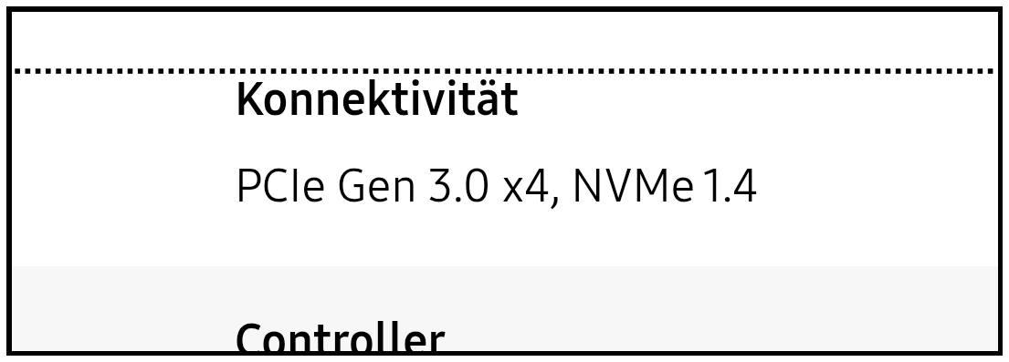

Die 980 (nicht Pro) hat auch nur PCIe 3.0 x4?

@Steini Öhm ja, gab ja auch ne 980 ohne Pro 😁 . Die gibts aber nur bis 1TB wenn ich das richtig sehe.
Im Grossen und Ganzen sollte dir ne WD Red SN700 etwas mehr bieten, günstiger und mit DRAM-Cache.
