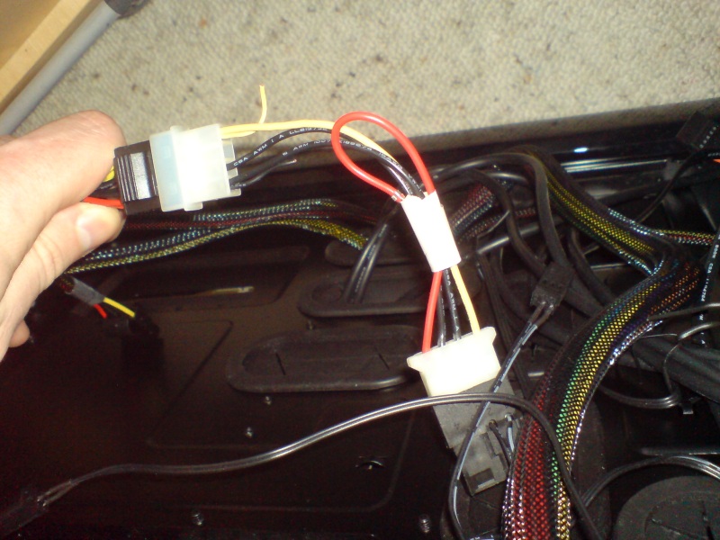

Ich habe mir vor die Lüftersteuerung ein Adapterkabel gesteckt und damit auf 7V runtergeregelt.
dsc00811-jpg.272152
Ich hoffe es ist erkennbar. Links ist der Netzteilstecker, rechts die Lüftersteuerung angeschlossen.
Das schwarze Massekabel neben der gelben 12V Leitung habe ich einfach in die rote 5V gesteckt (12V-5V=7V).
Mit der Lüftersteuerung regel ich die Lüfter dann noch weiter runter (muss beim PC Start allerdings immer einmal ganz aufdrehen da sonst einer der Lüfter nicht anläuft).
Die Pins lassen sich recht einfach mit der Rückseite einer Kugelschreibermine aus dem Stecker entfernen, so dass man sie umstecken kann ;)
