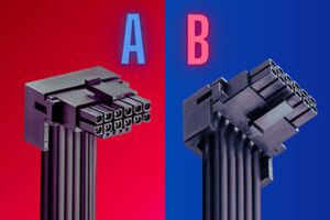

Nun geht mein Case halt nicht mehr zu und ich brauche halt ein 90Grad Adapter. Am besten halt einer, der Nach oben über die Graka raus geht, da mein Netzteil oben im Case verbaut ist.

Da du jedoch eh ein bq-Netzteil hast, bietet sich das neue 90°-Kabel von bq ja gerade zu an:
https://www.bequiet.com/de/accessories/4759
Edit: Nvm. Kein ATX 3.0-Netzteil. Dann nimm den WireView oder ggfs. den Adapter von Corsair.

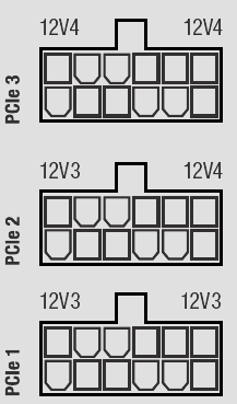

Ich würde das genau so verwenden und bloß nichts dazwischen hängen. Auf korrekten Anschluss am Netzteil achten, in deinem Fall PCIe 1 und PCIe 3.

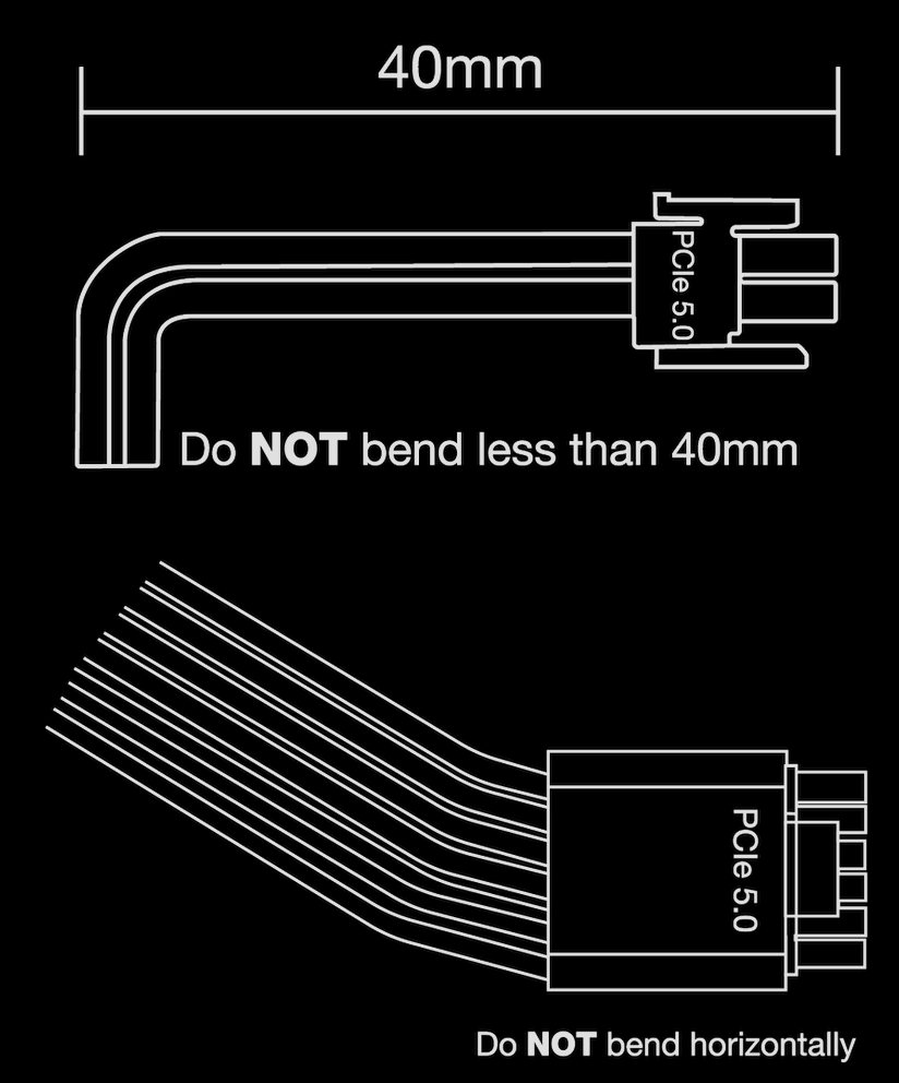

Außerdem ist folgendes zu beachten:

An sich zusammengefasst, sind ja alle Winkeladapter für den müll.
Also -> Winkel-Kabel? Habe von denen noch nichts großen gehört, dass die Probleme haben.
Reaktionen: Azghul0815
Zusammengefasst ist der Stecker eine Katastrophe und passieren kann das mit jedem Stecker den du auf die Karte setzt.
Immer diese falschen Sicherheitsgedanken.
Aber dann würde ich eben wie @Regonaut auf so ein Kabel gehen.
