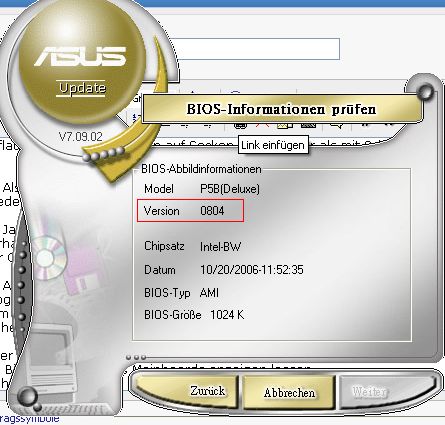

4.) Auf der Asus Mainboard CD ist ein Programm Namens " Asus Update " dabei , mit diesem Programm kannst du deine aktuelle Biosversion anzeigen lassen und auch gegebenfalls mit dem Programm dein Bios Updaten unter Windows.
Siehe Bild 1

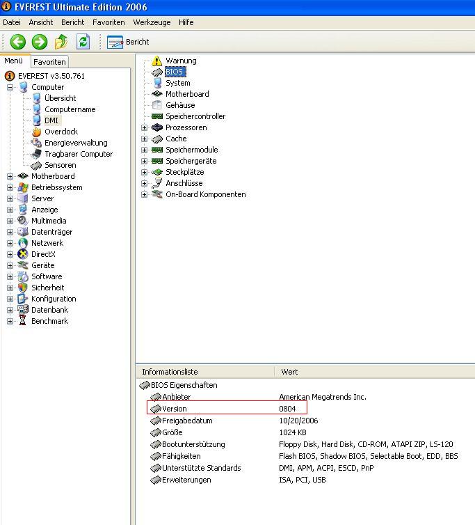

Oder du benutzt zb. ein Programm wie " Everest Ultimate Editon " auch hier kannst du dir die Bios Version deines Mainboards anzeigen lassen.
Download: https://www.computerbase.de/downloads/systemtools/everest/
Siehe Bild 2
