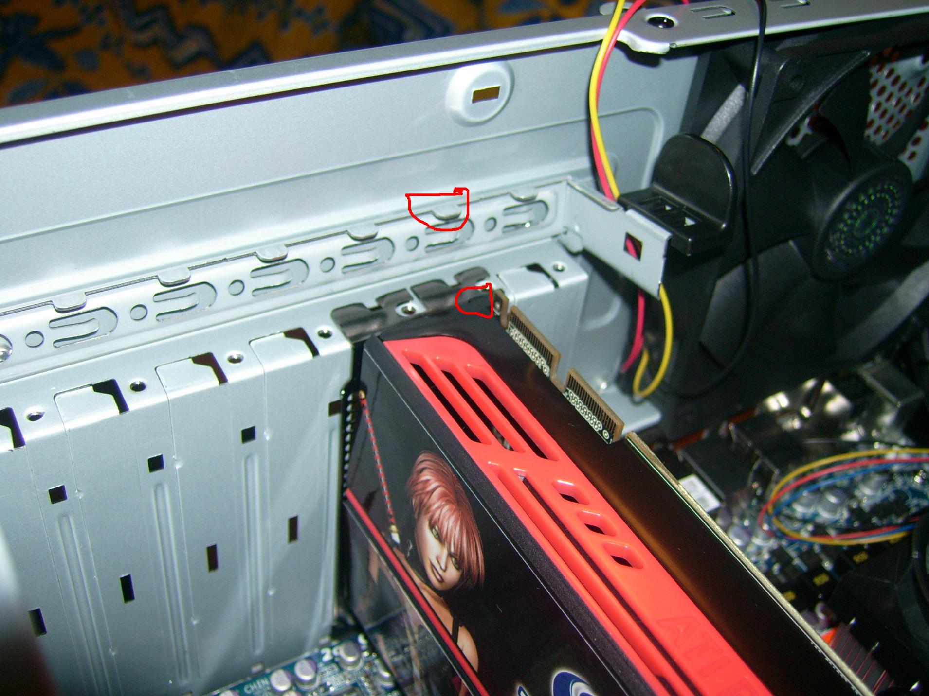

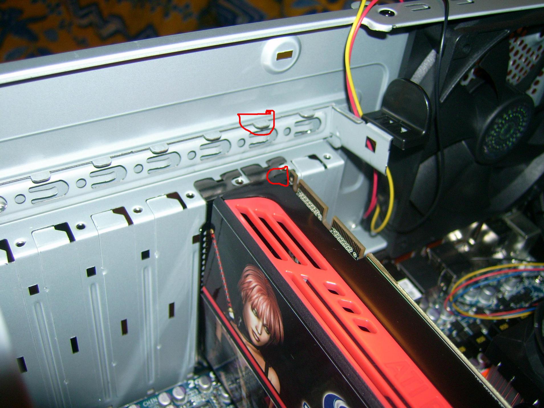

Hab jetzt die Grafikkarte eingebaut, welche man ja in vielen Gehäusen mit einer Schraube befestigen muss, damit sie auch hält. Bei meinem Gehäuse (Cooler Master RC332) funktioniert das nicht mit Schrauben, sondern mit so einer Klappe, die ich zuerst auf-, und wenn die Grafikkarte eingesteckt ist, wieder runterklappen muss.
Ich habe ein Bild hochgeladen, damit ich das Problem besser schildern kann.
Das eingekreiste Metallstück dieser "Schiene", die ich mit dem daneben befindlichen schwarzen Plastikteil hoch und runter machen kann, berührt die kleine Hervorhebung im anderen roten Kreis, weshalb ich die Schiene nicht herunterklappen kann und somit die Grafikkarte locker ist. Was soll ich jetzt machen? Einfach Schrauben in die Löcher drehen und die Schiene oben lassen?
Wenn ich die Grafikkarte etwas nach hinten drücke, würde es das Teil evtl. mit großem Kraftaufwand runtergehen, aber 1. laufe ich dann Gefahr, etwas kaputt zu machen und 2. könnten die Kontakte der Grafikkarte nicht mehr richtig im PCI-E Slot drin sein.
EDIT: Ich denke, dass es sich erledigt hat. Habe jetzt einfach die beim Gehäuse mitgelieferten Schrauben genommen, die normalerweise für das Netzteil bestimmt waren. (Bei meinem Corsair-Netzteil wurden exakt die gleichen Schrauben mitgeliefert, so dass ich die vom Gehäuse nicht benötigte).
