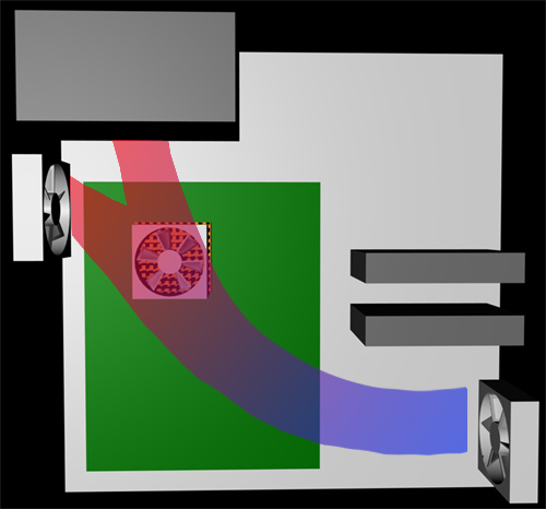

Re: fragen zur optimalen kühlung meines neuen pc's
Immer nach dem Prinzip Lüfter laufen lassen:
also sollte ich mal mit 3 anfagen?
2 vorne und 1 hinten?
soll ich dann den 1 hinten ans netzteil anschließen, sprich dass der temperatur gesteuert wird? und wie stehts mit den 2 vorne?
