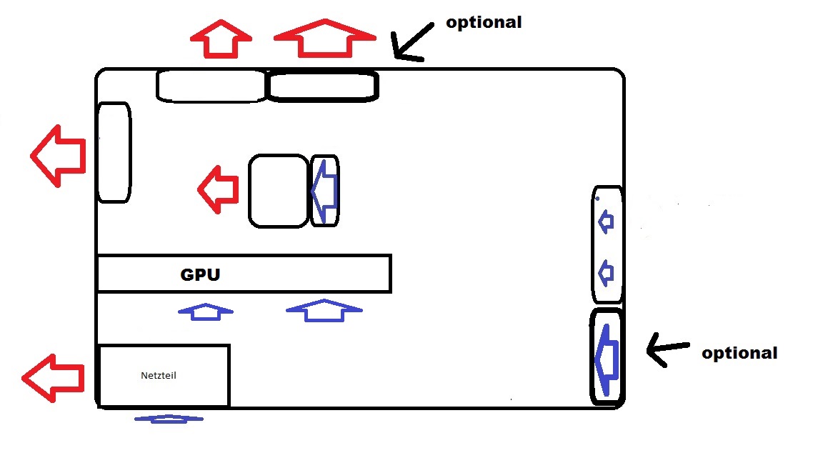

@TE hier mal eine kleine Skizze die dir vllt etwas hilft
Dieses Schema zeigt meine momentane Kühlung. Mir geht es eigentlich darum, dass ich die Lebensdauer der Komponente maximiere indem ich sie immer mehr oder weniger kühl halte.
