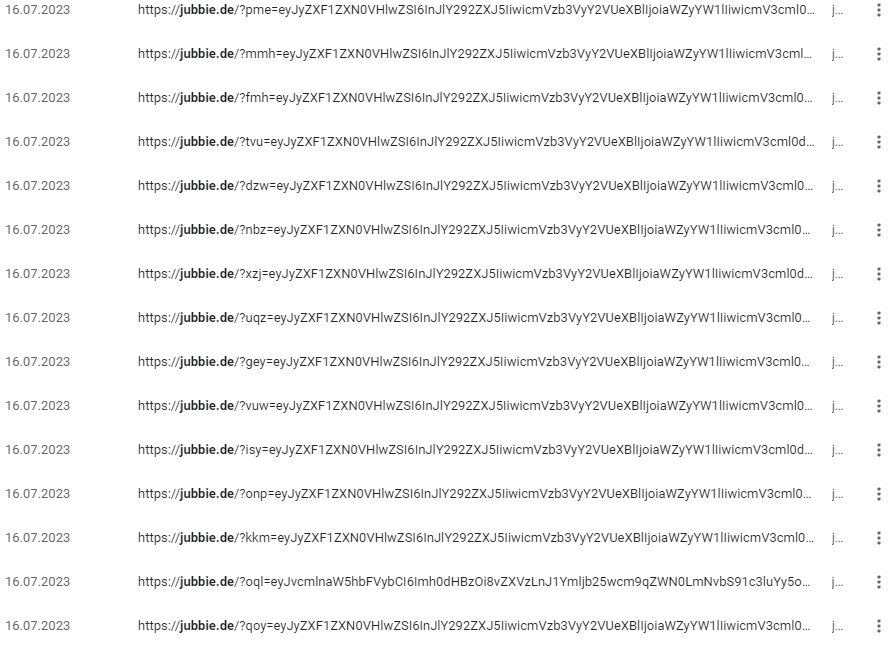

Moin Zusammen,
ich habe eine fragwürdige URL im Verlauf von Chrome entdeckt (Screenshot anbei). Ich habe diese nie aufgerufen. Sie scheint quasi automatisch aufgerufen zu werden. Natürlich habe ich gegoogelt allerdings kam ich so nicht weiter. Hat hier irgendwer eine Idee um was es sich handeln könnte bzw. was ich machen sollte?
Grüße

windows neu aufsetzen, antiviren und malware software wechseln. die webseite ruft hier eh keiner auf, da sind schon die lustigsten dinge passiert...

Jubbie.de scheint mit der Werbeindustrie oder so zusammen zu hängen.
Bei mir blockt uBlock origin den Zugriff auf die Seite weil sie auf der "EasyPrivacy" Liste steht.
Ich würde mal behaupten, irgend eine Webseite, die du besucht hast, hat von dort Werbung abgerufen oder Tracker eingebunden, nichts weltbewegendes.

Du koenntest auch noch prüfen, ob in Chrome eine unerwünschte Extension installiert ist, die evtl. diese URLs aufruft.
Die Frage ist, wofür da ein Token übermittelt wird (und wer der "issuer" ist).
Mal den Browser-Cache löschen (alle Zeit, nicht nur heute/7 Tage) und schauen, was mit dem Aufruf passiert.
Im schlechten Fall liest Schadsoftware das Token von irgendeiner Anwendung aus (Browsercache, das können auch Webseiten sein), womit ggf. Zugriff auf persönliche Daten möglich wäre.
Edit: oder "jubbie" ist selbst eine Anwendung mit Login und läuft einfach Amok im Browser, in dem es versucht den Token aufzufrischen / Requests an das Backend stellt (in dem Fall würde dein Login bei dieser Seite auch das Token erzeugen und jubbie wäre der Issuer). Könnte also auch einfach schlampige Implementierung sein (dein Screenshot hat leider keine Timestamps).
Andererseits ändert sich der Parameter für den Value (Token) mit jedem Aufruf .. sieht fishy aus für mich. Browsercache clearen und schauen, was er dann übertragen will.

Ja, ich bin nach einer Suche zu der Domain bei der Firma AdDefend GmbH gelandet, die als Service unter anderem anbietet, Seitenbesucher trotz Adblocker tracken zu können, U.A. mit Zählpixel.
Unter den Kunden befinden sich viele bekannte Firmen, z.B. Computec (PCGH, Golem, etc), Spiegel.de und weitere.
Es scheint also kein Sicherheitsproblem vorzuliegen, mit Nocript oder einem ähnlichen Addon lässt sich der Aufruf von Jubbie sicher abblocken.
