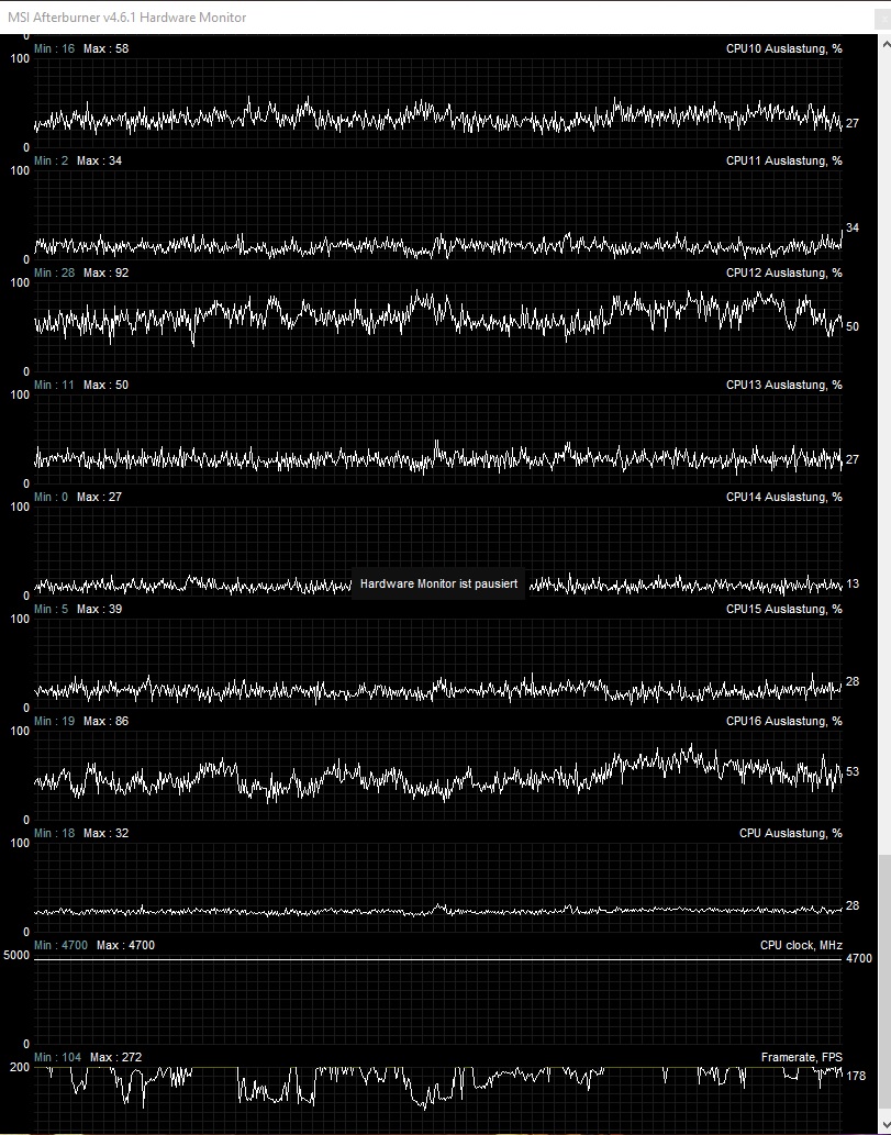

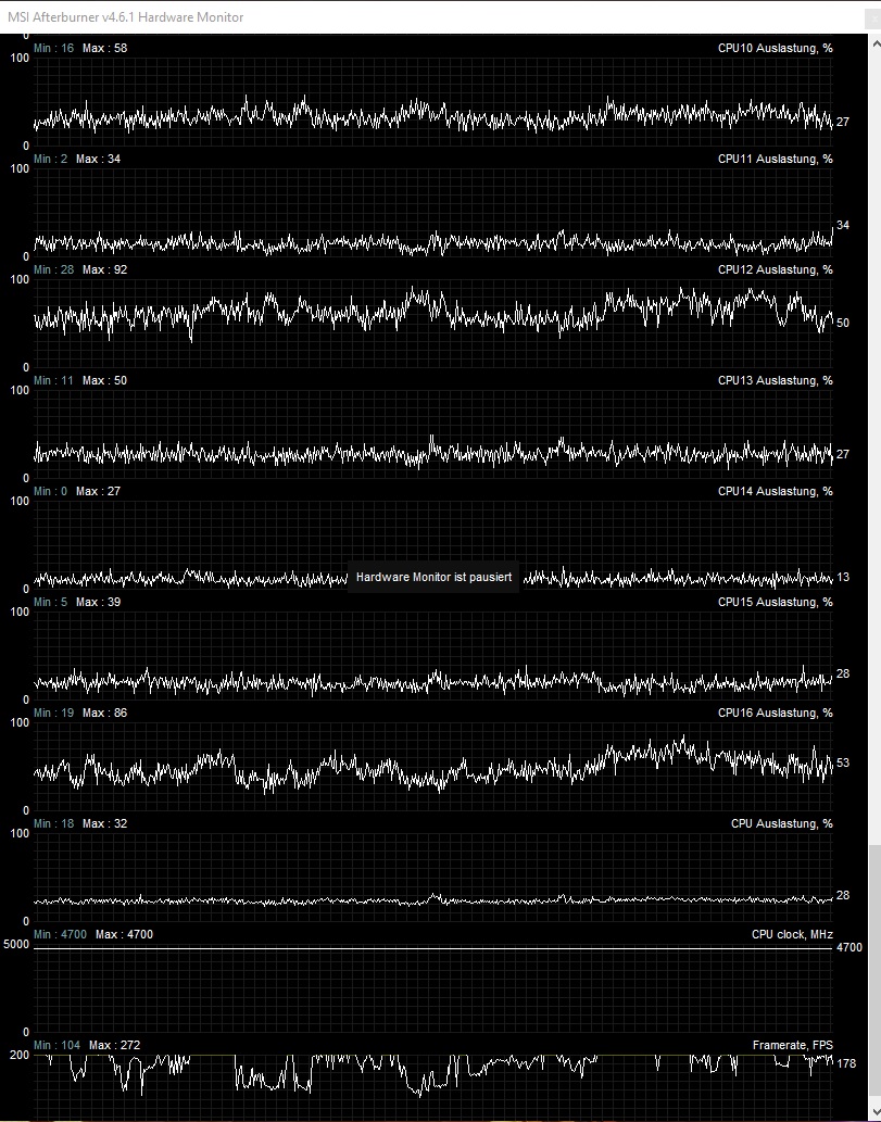

neofelis schrieb:
Die Screenshots sind im Grunde unauffällig.
Leider fehlt bei der neuen Serie jetzt ein zugehöriger Frameverlauf.
Das letzte Bild (Bild 5) hat den Frameverlauf (ganz unten), leider ist er verdeckt, wenn man das Bild hier auf der Seite öffnet.
Das sind schon heftige Ausschläge bei der Framerate. Die starken Schwankungen können aber gerne am Spiel selber liegen. Ein 150er Frame Limit ist in dem Fall eine gute Idee. Beruhigt die Sache wenigstens ein Stück weit.
Oder Du erhöhst die Grafik-Details. Vielleicht ist die GPU-Anforderung nicht so stark schwankend und glättet den Frameverlauf (Glaskugel).
Gab es denn wieder diese kurzen wahrnehmbaren Hänger während des Durchlaufs?
Im Frameverlauf sind die jedenfalls nicht zu erkennen. Die zeitliche Auflösung der Werte liegt wahrscheinlich bei 1s. Möglich, dass es dann nicht (immer) zu sehen ist. Aber wenn die recht häufig sind, müsste eigentlich mal was davon da sein.
Wie entwickeln sich die Frametimes, wenn du die Details hochstellst und ggf. mal DSR ausprobierst um deine GPU an die Grenze zu treiben? PUBG ist extrem empfindlich (oder sch… optimiert) wenn die CPU ins Limit läuft.
