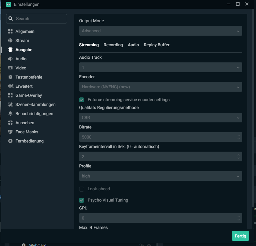

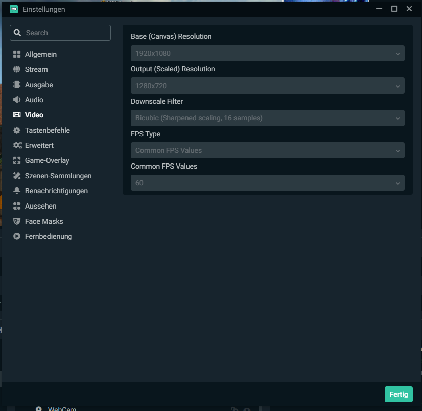

neu kaufen muss er nicht unbedingt. da man mit ner 2080(S) sehr gut streamen kann, ich mach das mit ner 2080. unabhängig davon, dass meine CPU mehr Kerne hätte. Die Settings machen den Unterschied. Zum anderen wird meine CPU neben dem streamen noch andersweitig belastet ^^

nimm mal beim 1sten bild den haken raus bei enforce streaming. da nen haken rein und alles was danach einstellst wird überschreiben
dazu wie gesagt in Warzone die FPS auf 60 cappen, das sollte die Last von der CPU nehmen. In Obs die vorschau ausmachen und den eigenen stream nicht dabei laufen lassen (zieht beides cpu)

@MirkoVdvc unter der Einstellung für Nvenc
vorschau ausschalten = performace mode
nvenc (new) nutzt nicht diesselben ressourcen wie shadowplay
