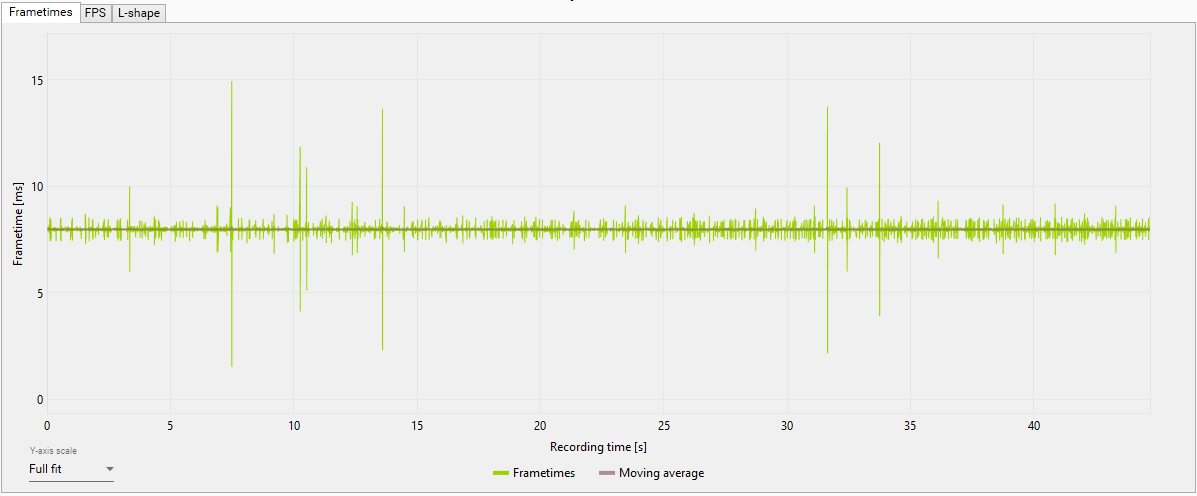

Zur Verdeutlichung mal eine Frametime Analyse mit CapFrameX
Ohne zweiten Monitor:

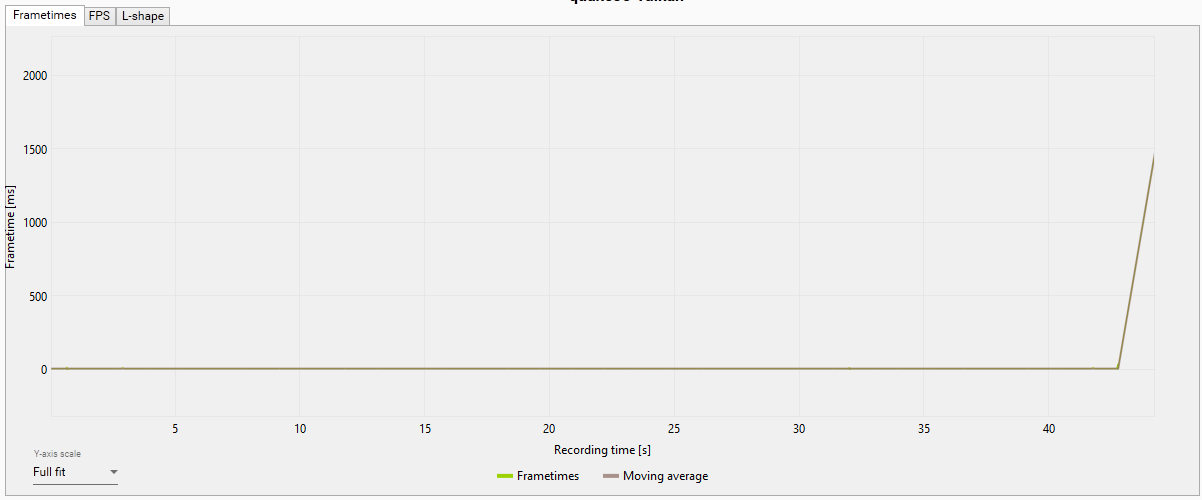

Mit zweiten Monitor:
1. Monitor abgeschaltet: Frametimes schlecht.
2. Monitor vom HDMI getrennt: Frametimes schlecht.
3. Monitor in Nvidia Systemseuerung deaktiviert: Frametimes wieder normal
4. Freesync aus/an: kein unterschied, sobald der Monitor nicht in der Nvidia Systemsteuerung deaktiviert ist: schlechte Frametimes.

Ich glaube da liegt ein Fehler vor ;)
0 Ms ist schon echt schnell. Lass das nicht einstein hoeren.. Wennd er Wert stimmt dreht der sich im Grab um 1500ms ist schon echt langsam
Wurde sagen, bei 2 Monitoren sind sie mit 8ms unwahrnehmbar schnell

Scheint ein Softwareproblem zu sein, denn deine CPU ist ja mehr als gut genug um für konstante Frametimes zu sorgen, wie man ja auch gut sieht bei dem ersten Screenshot.
