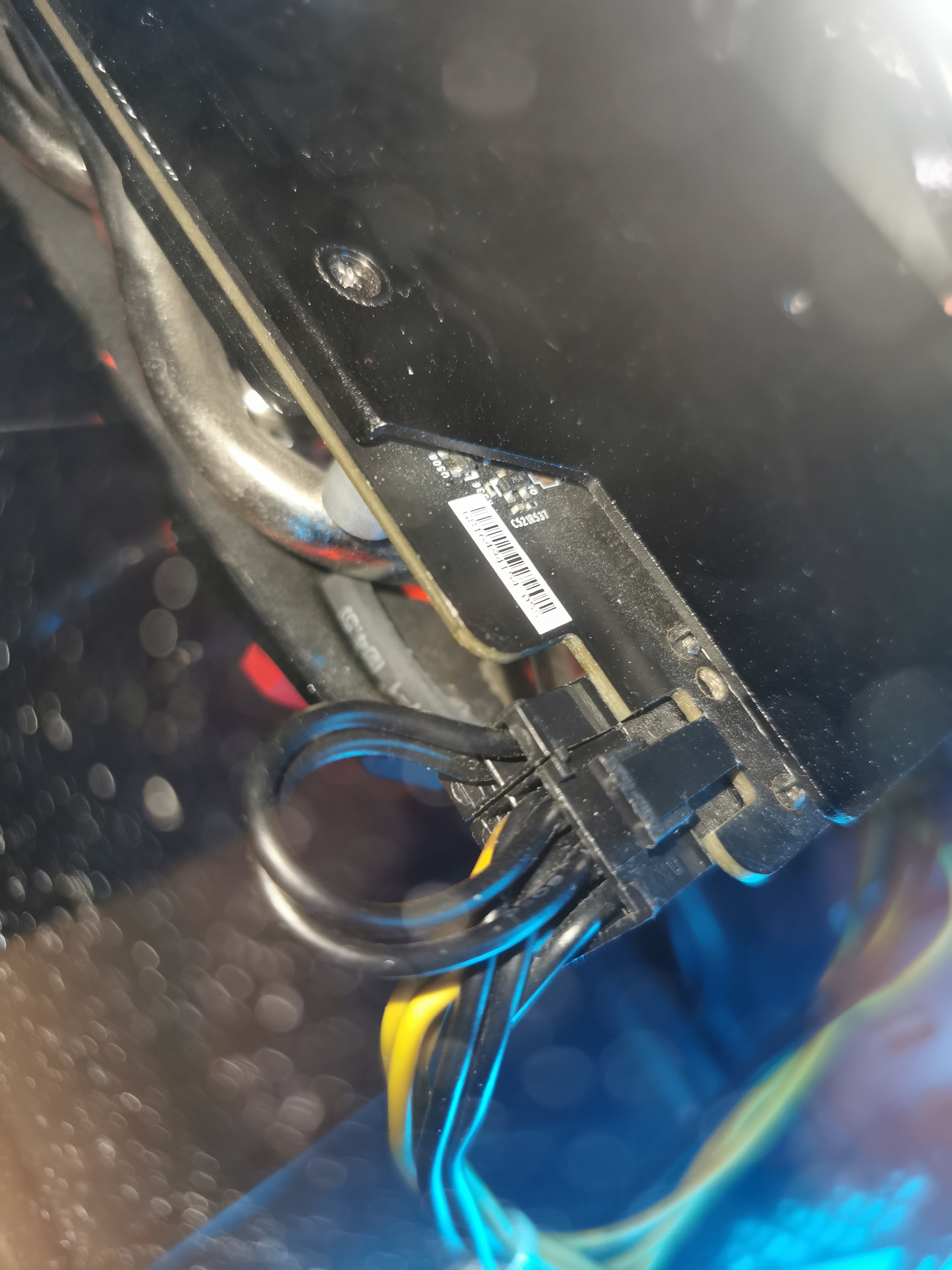

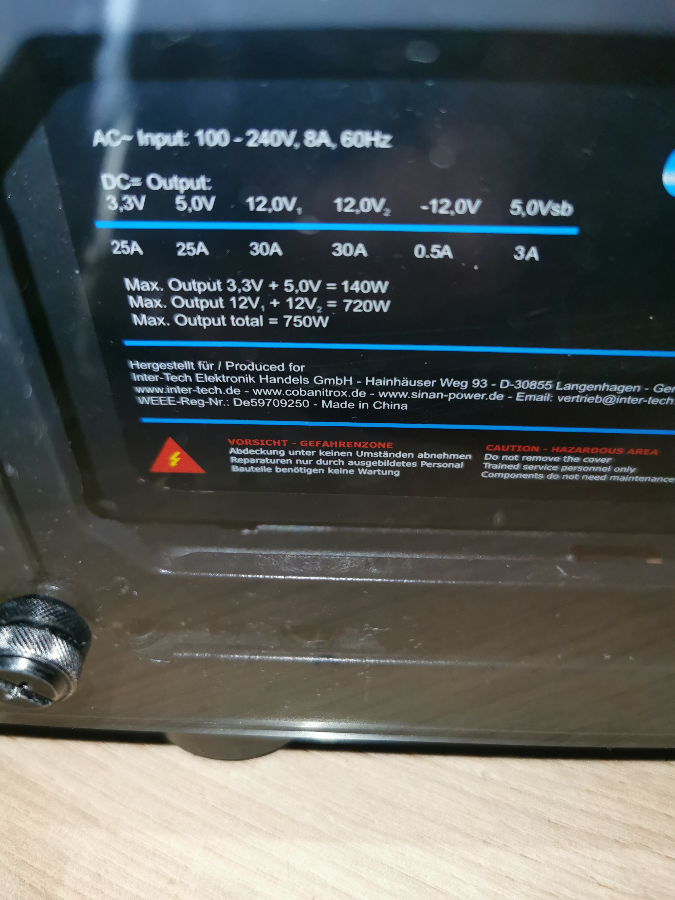

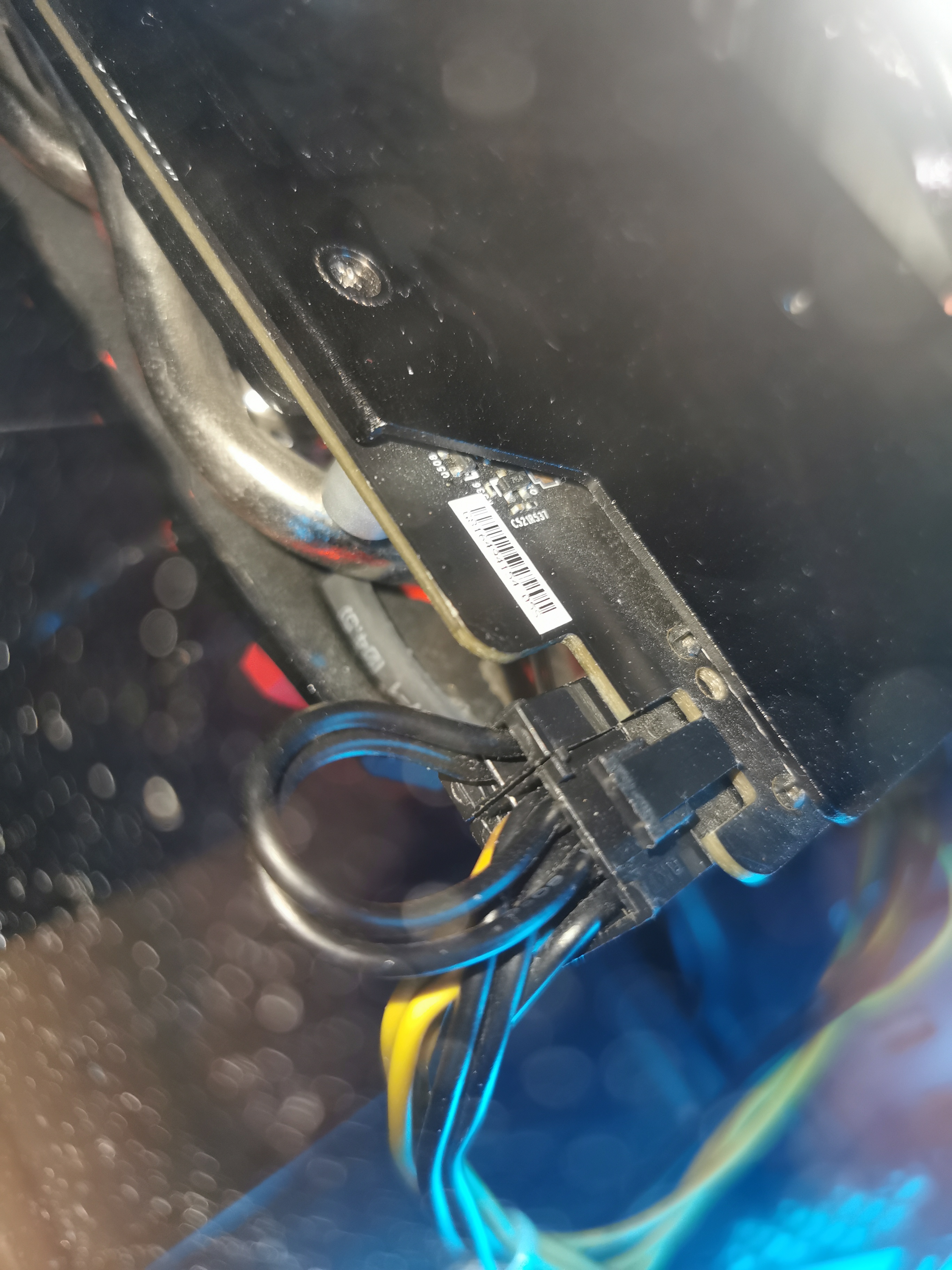

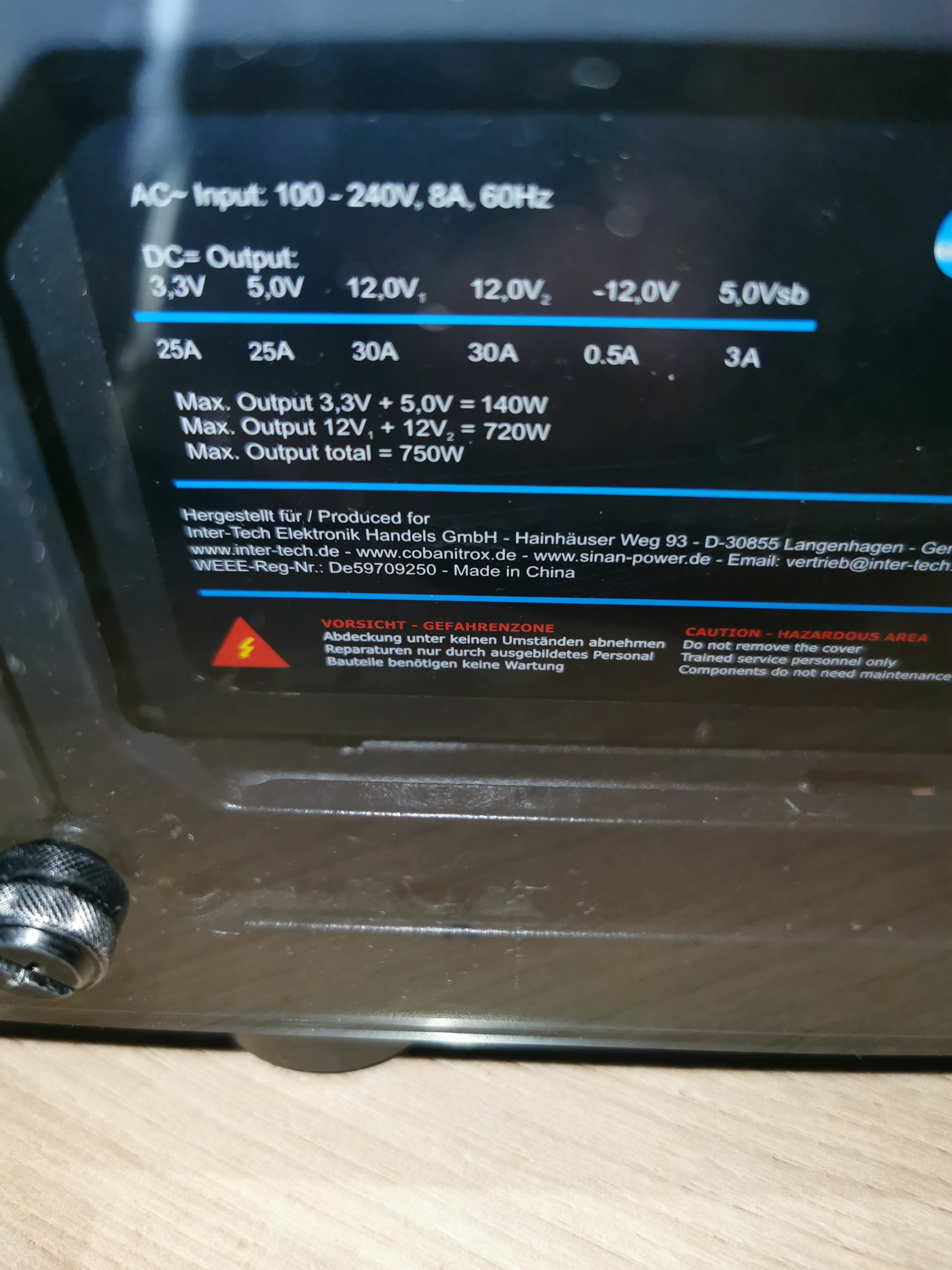

Mache bitte mal Bilder vom Anschluß an der GPU incl. Foto der Stecker. Was für ein Netzteil verwendest Du? Sind das auch 100%ig die Originalkabel vom Netzteil, oder hast Du Kabel von einem anderen übernommen? Du hast auch 100%ig die 6+2 oder 8pol VGA bzw. PCIe Kabel verwendet? PCIe Slot ist sauber ohne Staub, die GPU sitzt richtig drin?

Zum Hersteller vom NT kann ich nicht viel sagen. Habe mal Fotos von außen gemacht. Kann aber gerne heute Abend nach Feierabend nochmal detailliertere machen.

Die Watt Zahl beim NT sagt nichts aus, wichtig ist das Marken NT für eine Lebensdauer von grob 5 Jahren ausgelegt sind, alles darüber kann muss aber nicht.
