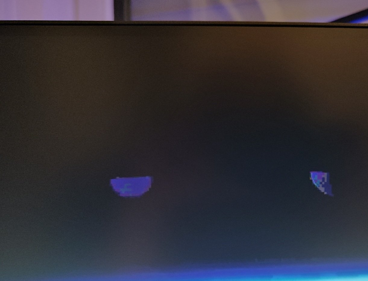

ich habe mir einen neuen Monitor, den Xiaomi Pro G 27i zugelegt, welchen ich auch als Hauptmonitor nutzen möchte.
Der Monitor hat die V10.07 Firmware drauf und ich bin nicht mit dem Red-Tint-Problem betroffen. Demnach soweit so gut und ich bin auch mit der Darstellung zufrieden. Allerdings erscheint ein Problem, sobald ich einen weiteren Monitor, welchen ich zuvor schon als Zweitmonitor genutzt habe, an meiner GPU anklemme.
Mir wird auf dem Xiaomi dann eine Pixel-Anomalie in meinem Desktop angezeigt. Siehe Foto.
Das komische ist, wenn ich ein vollständig schwarzes Bild darüber mache, also nicht den Desktop anzeigen lasse, verschwindet diese Anomalie. Es wird wirklich nur im Desktop angezeigt und soweit ich es jetzt gegengeprüft habe, auch nur bei diesem Hintergrund. Ich habe mal ein vollständigen schwarzen Hintergrund einsgestellt und es war verschwunden. Ich benutze dieses Wallpaper jedoch schon seit geraumer Zeit, auch beim alten Dual-Monitor-Setup.
Ebenso verschwindet sie, wenn ich den zweiten Monitor abklemme. Dieser ist übrigens ein Acer Predator XB270HU.
Beide DP-Kabel habe ich auch schon getauscht, was jedoch nichts gebracht hatte.
Was könnte dieses Problem hervorrufen? Hat da jemand ne Ahnung?
Klar, ich könnte einfach ein anderes Wallpaper einstellen, aber das soll ja nicht die Lösung sein. Ich würde gerne die Ursache wissen, bevor ich den Monitor behalte und nicht reklamiere.

Was passiert, wenn du den anderen Monitor als erstes anklemmst und dann den Xiaomi?
Auch Pixelfehler?
Dann auf dem 1. Monitor oder auch auf dem Xiaomi?

Immer nur auf dem Xiaomi - und ja, passiert egal in welcher Reihenfolge. Ein Pixelfehler kann es ja aber nicht sein. Ein toter oder defekter Pixel würde sich ja immer bemerkbar machen. Egal, ob nur ein Monitor dran, oder was angezeigt. wird.

Ich dachte eventuell an die Vermischung von HDR und SDR oder an eine Vermischung der Farbräume durch die zwei unterschiedlichen Monitore, aber auch wenn HDR ausgestellt, oder beide den selben Farbraum eingestellt habe, ist dieser Pixelmatsch zu sehen.

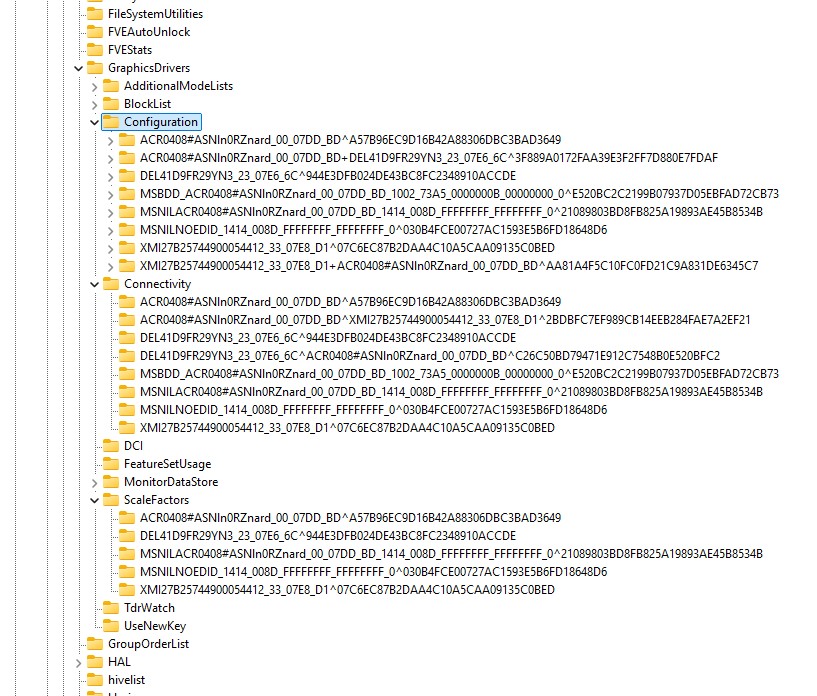

Kannst mal versuchen im Windows den Display Cache zu löschen. Danach neu booten und am besten nur mit einem Monitor am PC.

Computer\HKEY_LOCAL_MACHINE\SYSTEM\CurrentControlSet\Control\GraphicsDrivers\Configuration

D.h. ich lösche alle Unterschlüssel unter Configuration, Connectivity und ScaleFactors?
JA genau - einfach Configuration, Connectivity und ScaleFactors löschen. Die legen sich automatisch beim Neustart an

ich denke ja, das sich dort die Wallpaperengine nur am Bild verschluckt....
1. Wandert der Fehler wenn du das Bild um 180° rotiert?
2. ist der Fehler in einem Screenshoot auch zu sehen?
3. wenn du das Bild rerenderst zB PNG bleibt der Fehler?

Was ich jedoch gemerkt habe:
Als ich den Cache gelöscht habe, wurden die Monitore in ihrer Anordnung vertauscht. Das heißt, dass nun die andere Seite des Wallpapers (5120x1440) auf dem Xiaomi angezeigt wurde. Dort traf dieser Anzeigefehler dann nicht auf.
Erst, als ich dann die Monitore in ihrer Anordnung so getauscht hatte, wie sie auch stehen und dann wieder die linke Hälfte des Desktops und des Wallpapers auf dem Xiaomi angezeigt wurde, trat dieser Pixel-Matsch wieder auf. Ich hoffe du kannst mir folgen.
Ja, der Fehler bleibt. Allerdings muss ich dann, was ich oben in der Antwort für @BeezleBug erklärt habe, machen. Also die Anordnung der Monitore wieder vertauschen. Der Anzeigefehler ist nämlich nur auf der linken Seite des Wallpapers, welche sich ja dann ebenso um 180°, ergo auf die rechte Seite dreht. Um den Fehler dann wieder im Xiaomi angezeigt zu bekommen, muss ich die Anordnung der zwei Monitore wieder tauschen, dass der Xiaomi dann die rechte Seite des Wallpapers darstellt. Klingt konfus, aber ich denke du oder auch die anderen verstehen, was ich erklären möchte?!
ja
ja, habe ich schon versucht. Ist ursprünglich eine PNG Datei. Habe schon eine Konvertierung in JPEG versucht.
