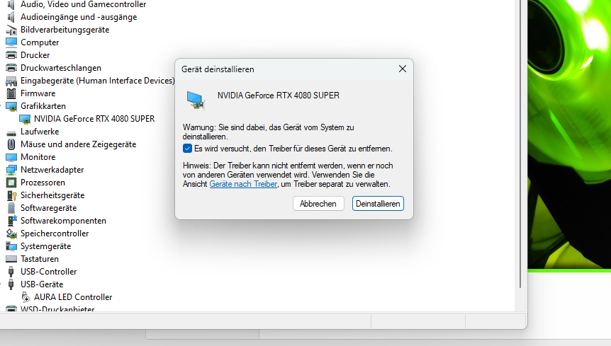

Vor dem flashen bitte Treiber per Gerätemanager deinstallieren (siehe Bild), danach nicht Neustarten sondernd gleich das neue Bios flashen.
Nach dem Neustart muss man nur noch den Treiber installieren.
