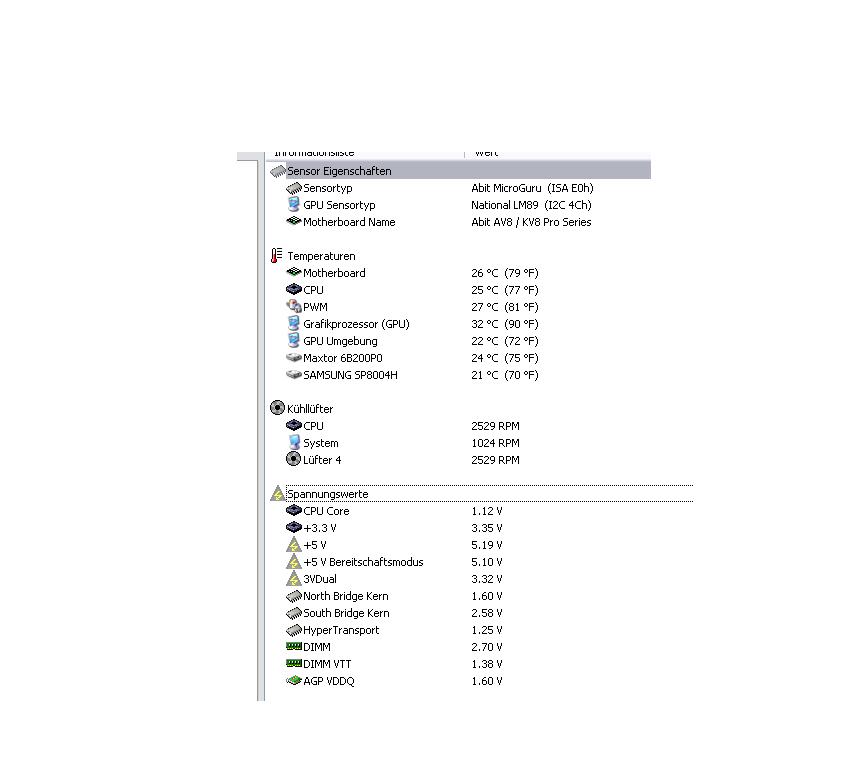

Lies doch mal die Spannungen aus. Ein Programm was du im Downloadbereich von CB findest kann dir dabei helfen. (Everest) Vergleiche diese mit den Angaben vom Hersteller und poste Sie hier rein, es gibt Toleranzen die man beachten muss. Ich denke nicht das das Netzteil zu schwach ist. Eine Kathode zieht im Prinzip gar nichts. Versuch mal die Kathode an einen alleinigen 12 V Strang zu hängen, wie ein Vorredner schon sagte.

Also die Spannungswerte sind soweit ok, sind teilweise sogar min. zu hoch.
Hat denn die AGP VDDQ nicht normal 1,5Volt?
An den Spannungen hab ich nichts verändert! Das ist alles automatisch so eingestellt worden.
