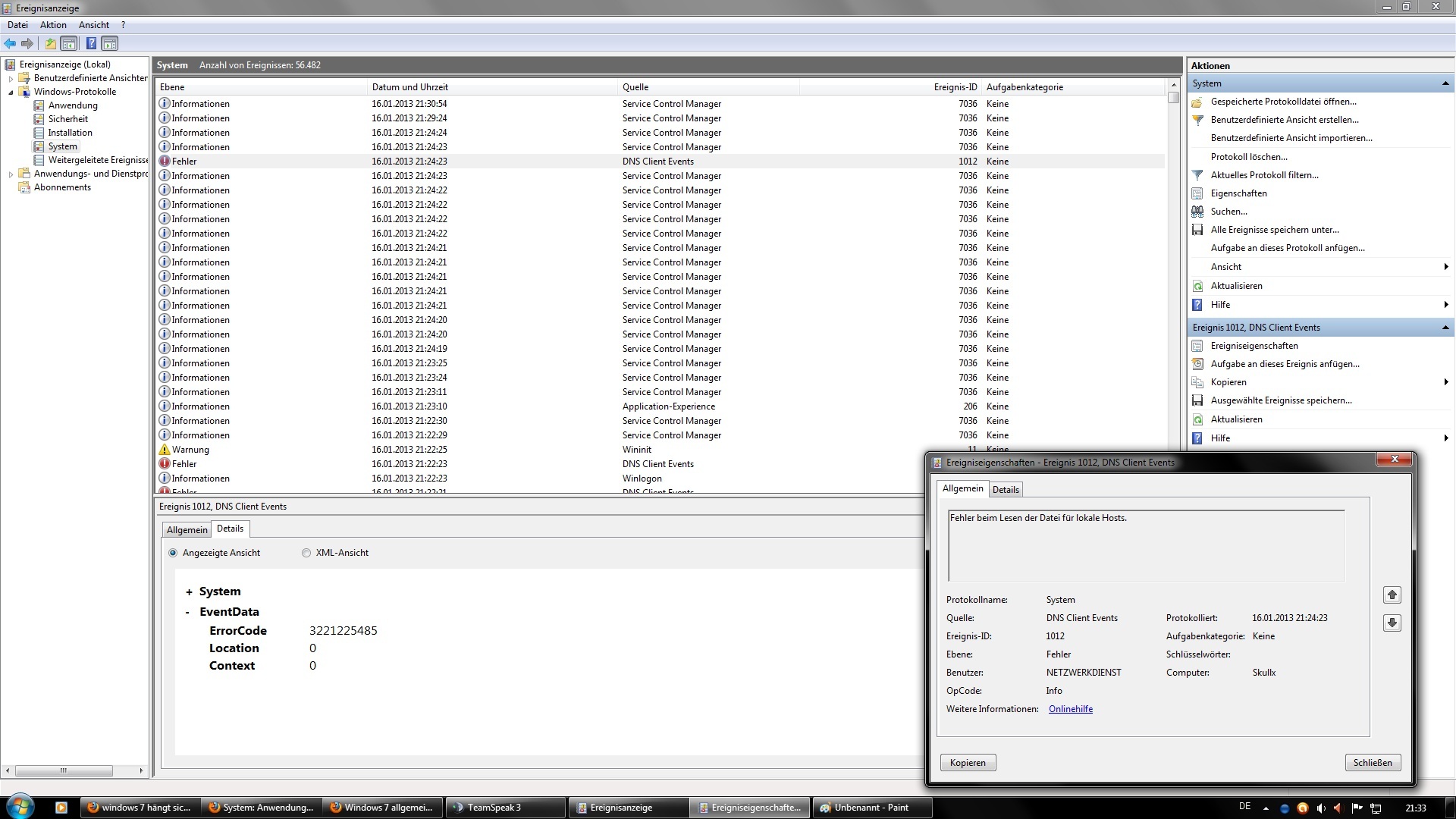

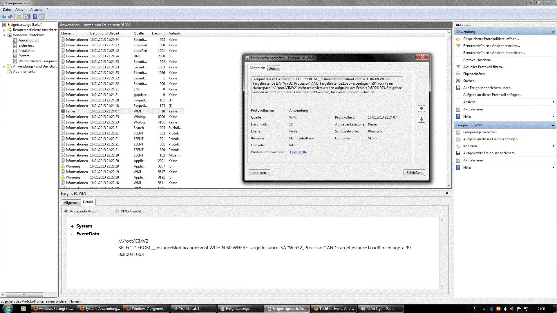

Ich habe schon geguckt was in der Ereignisanzeige steht, da sind folgende Einträge.

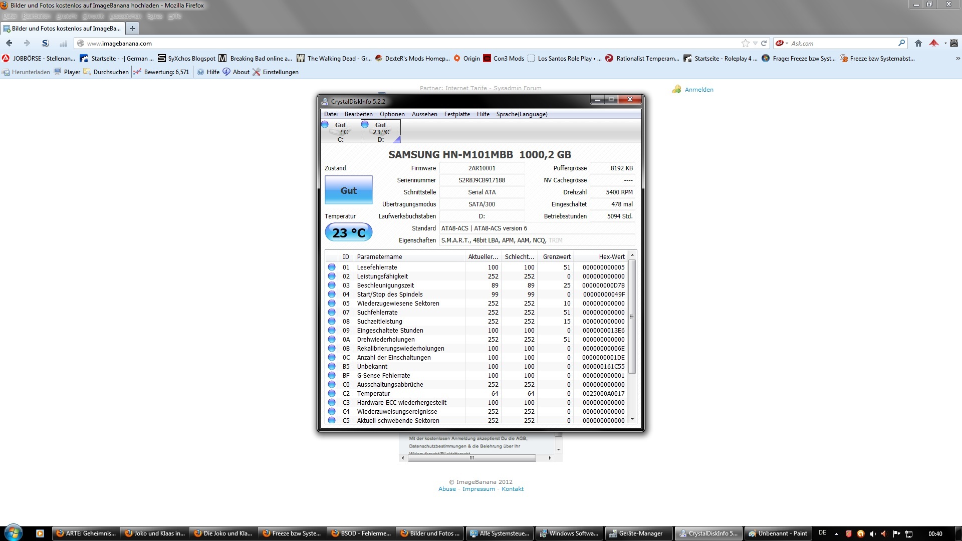

Welche SSD ? Bei Samsung kein Problem, aber wenn eine andere welche ? Kannst du selbst die SMART Werte beurteilen, oder ?

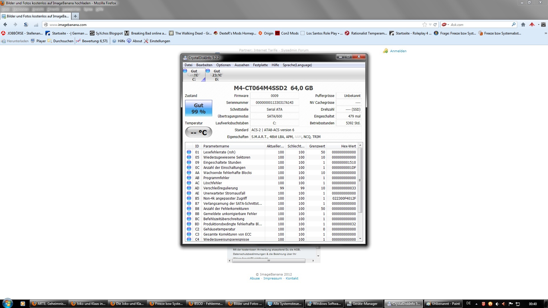

SSD ist eine von Crucial die M4 mit 64 GB.
Die Smart Werte stehen alle als "Gut" vom Program gekennzeichnet dort, also kein Wert ist irgendwie verdächtig bzw alle auf 100.
Anbei die beiden als Bilddatei:
Hammers schon, es liegt an der Firmware der SSD . Empfohlen ist da Version 0309. ich suche nochma den Link dazu. https://www.computerbase.de/forum/threads/m4-0309-firmware-downloaden-wo.1052040/ Das solltest du so schnell wie möglich machen , bevor sich die SSD verabschiedet. Läuft die nicht mindestens mit der Firmware 0309 , meldet sich SSD ab und wird nicht mehr gefunden. Da hatte glaube ich ma was mit 5000 Betriebsstunden gestanden.

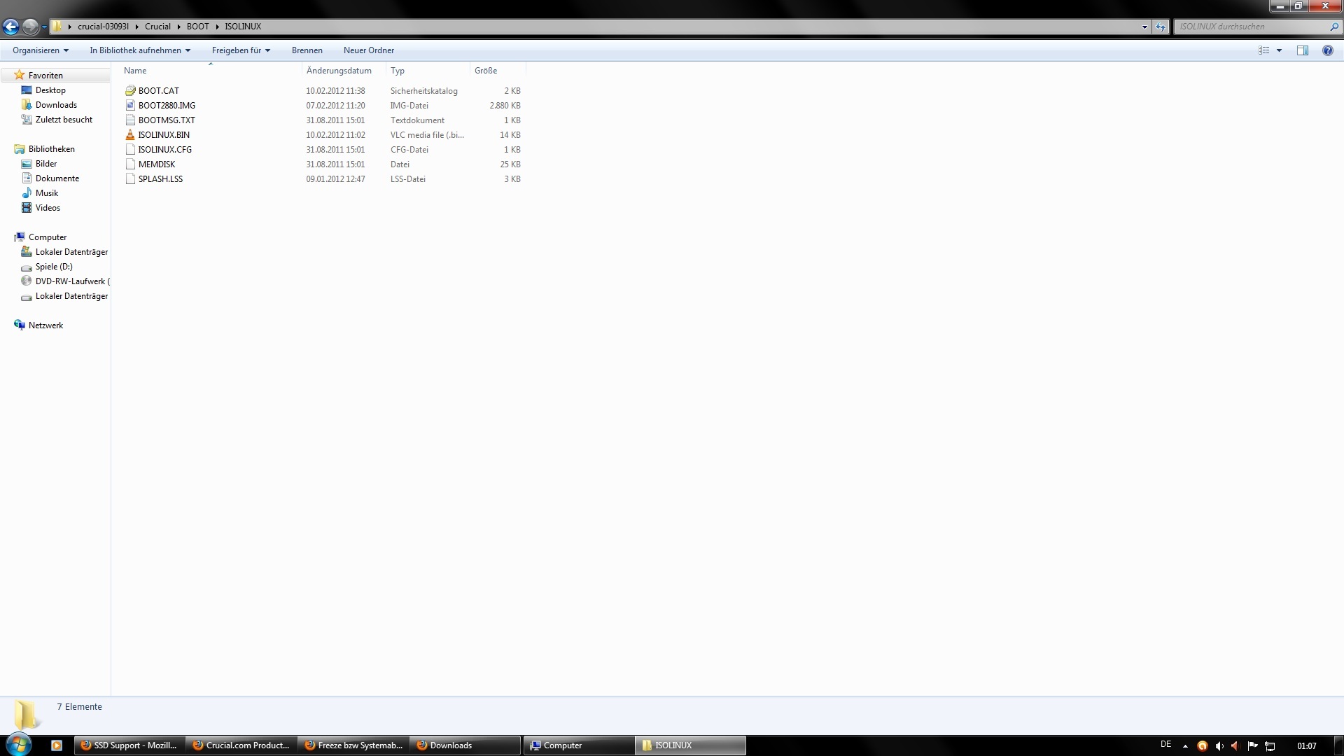

vielleicht ne blöde Frage aber wie "benutze" ich eine Iso? Hab jetzt die Iso auf ne Cd gebrannt weil Windows das vorgeschlagen hat :D
Soweit war ich auch schon =).
Mir gings um die Dateien die dabei rauskommen: iso.jpg
den Prozessor Fehler kannst du ignorieren. Der andere sagt, dass die hosts Datei nicht gelesen werden kann.

Problem ist gelöst, lag an der Firmware der SSD.
Die Crucial M4 macht nach mindestens 5138 Betriebsstunden einfach dicht bzw meldet sich ab. Jede Betriebsstunde meldet sie sich ab und nur ein Neustart behob das. Mit der neuen Firmware ist alles in Butter =)
