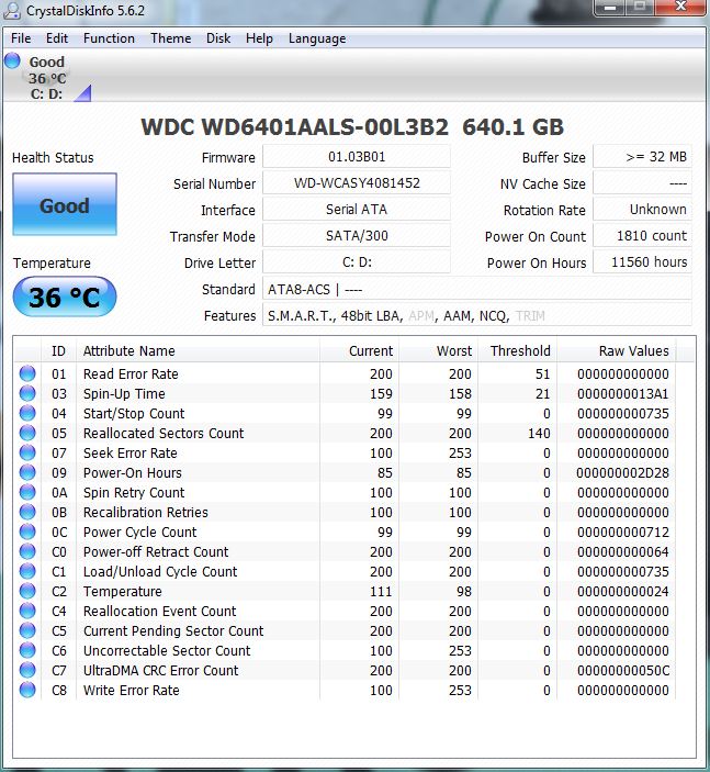

Lasse gerade mit HD Tune 2.55 die Platte scannen, scheint alles ok zu sein.

ich check grad mal chrystaldisk, brauche allerdings nen bisschen Einlesezeit :D
