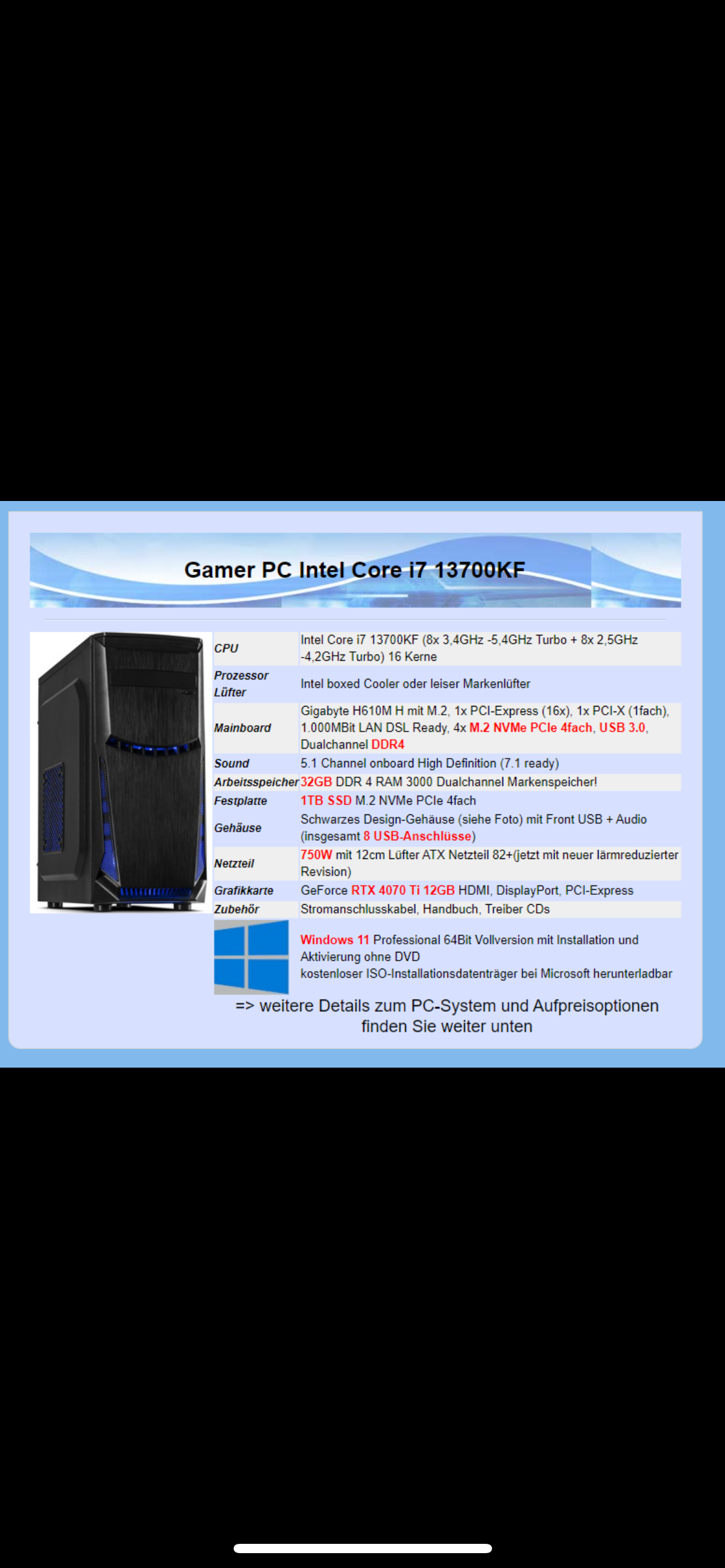

  • Prozessor (CPU)
  • Intel Core i7 13700KF (8x 3,4GHz -5,4GHz Turbo + 8x 2,5GHz
    CPU
    -4,2GHz Turbo) 16 Kerne
  • Arbeitsspeicher (RAM):
  • 32GB DDR 4 RAM 3000 Dualchannel Markenspeicher!
  • Mainboard:
  • Gigabyte H610M H
  • Netzteil:
  • 750W mit 12cm Lüfter ATX Netzteil
  • Gehäuse: sharkoon (kein genauen namen vom modell
  • Grafikkarte:
  • GeForce RTX 4070 Ti 12GB
  • HDD / SSD:
  • 1TB SSD M.2 NVMe PCle 4fach
Ich habe gestern ein neues Mainboard (Asus Rog Strix Z690 A eingebaut mit 32GB Ram Ddr5 von corsair) nachdem ich alles umgebaut hatte mit den neuen Komponenten ging mein PC nicht mehr an und auf dem mainboard haben alle fehler lämpchen geleuchtet. Also rot für CPU, Gelb für Ram etc. Ich habe alle kabel überprüft alle teile überprüft und nach ein paar versuchen ging mein Pc dann auch an es kam jedoch direkt eine Fehlermeldung das meine CPU überhitzt ist und seitdem kriege ich den pc nurnoch für 5-10 minuten an , ich sehe jedoch sofort bei HWinfo das meine Cpu nach kürzester zeit 100 grad erreicht hat und dann geht der pc wieder aus . Ich habe auch versucht mit einer Wasserkühlung das problem zu beheben aber ich glaube nicht das dies das problem ist . Ich bin mit meinem wissen leider überfragt und hoffe irgendwer kann mir hier helfen das problem zu lösen :(
Ich habe neue wärmeleitpaste aufgetragen die CPU überprüft auf umgeknickte pins oder verschmutzungen etc habe jedoch nichts gefunden, ich habe auch alle neuen komponenten ausgebaut und die alten wieder eingebaut um zu sehen ob es vielleicht am neuen mainboard lag doch das problem blieb bestehen. Habe einige videos geschaut ob ich irgendwo fehler beim zusammen bauen gemacht habe doch da hab ich auch nichts gefunden.
Ps. Der Pc ist nichtmal 1 Jahr alt
Ich hoffe jemand kann mir bei meinem problem helfen
