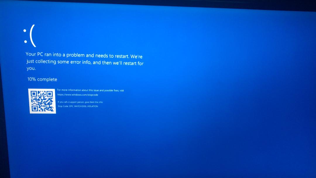

mein 1. xps 15 war defekt, nun hab ich ein neues bekommen. beim zocken (destiny 2) freezt das notebook oder ich bekomme bluescreens (ja is nicht zum zocken gedacht).
hab dann überlegt ob es am spiel selbst liegt, also hab ich ein stresstest gemacht.
GPU, CPU, RAM. nach ca 15 min freezt das notebook ein, max. temps waren bei 96°C. aber es kann doch nicht sein das bei einem normalen stresstest das notebook einfriert?

Ein Stresstest ist eine komplette Auslastung der jeweiligen gestressten Hardware (CPU, GPU, RAM...)
Habe eben mit Bluescreenview die Datei ausgelesen, Fehler: ntoskrnl.exe
Es sind alle Treiber aktuell. Eben hat der sich auch einfach ausgeschaltet ohne ankündigung.

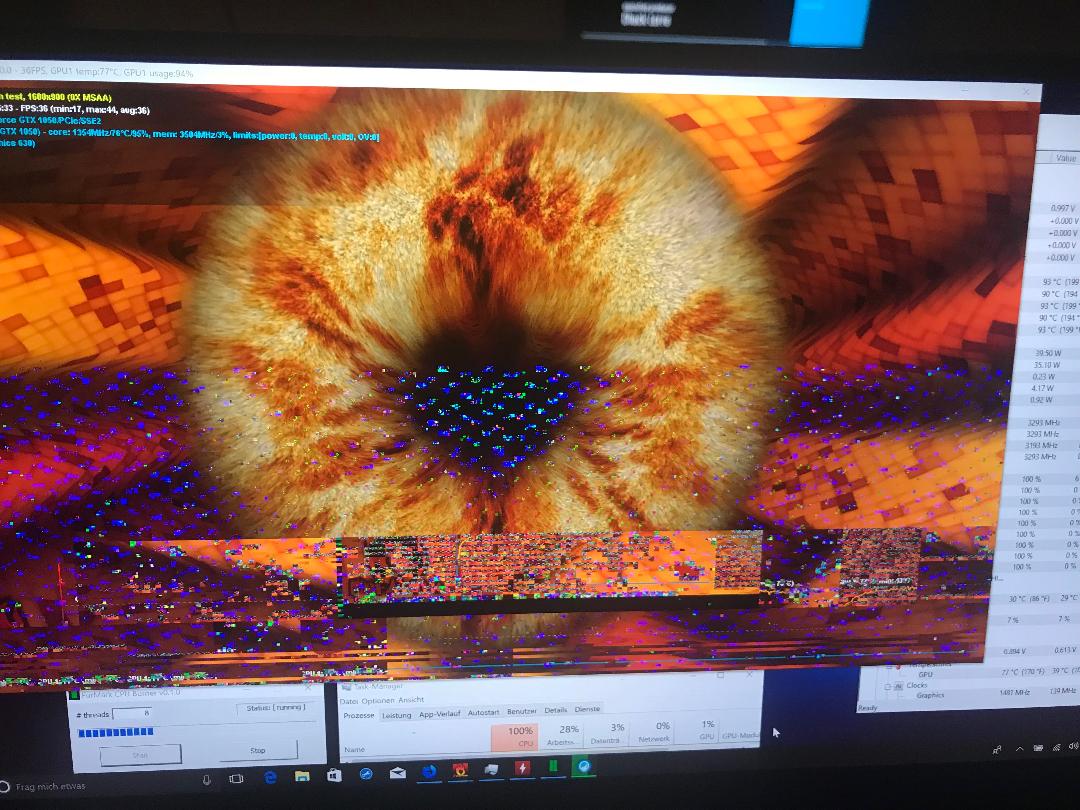

Und beim Freeze war der haarige Donut pixelig.
Das sieht eher danach aus, die GPU ist Schrott, bzw. ihr VRAM. Furmark kann GPUs über die gesetzten Grenzen hinaus überlasten. Sollte bei einer 1050 nicht mehr passieren. Aber wer weiß das schon. Wenn Du Dein Gerät stressen willst, dann nimm Spiele und kein Furmark.

Hatte nochmal den Stresstest gemacht und einmal ist er einfach ausgegangen und das 2. mal gefreezed mit Pixelfehlern auf dem haarigen Donut.
