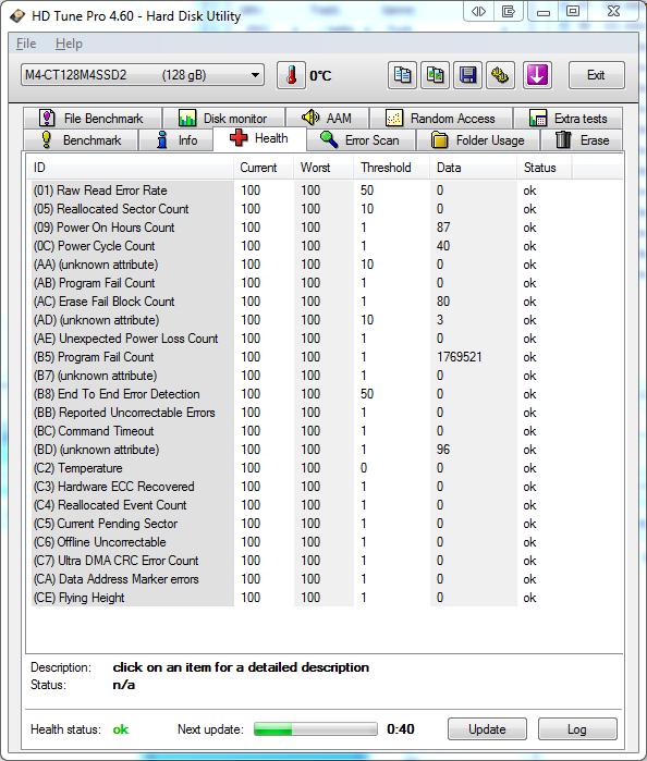

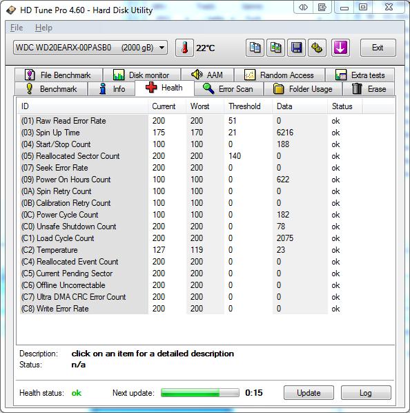

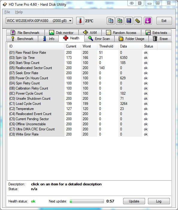

Und wie sehen nun die Smart-Werte der Platten aus?jokipa schrieb:@ Holt: Nein, als SSD habe ich nur die Crucial M4 verbaut. Ansonsten habe ich noch eine Samsung HD154UI und 2x WD 20EARX im Rechner verbaut.
Lade dir bitte mal die aktuelle Trail Version von HD-Tune Pro (Shareware) oder alternativ Crystal Disk Info (Freeware) herunter und erstelle einen Screenshot von den Smart-Werten (Health-Reiter bei HD-Tune Pro). Achte bitte darauf, dass alle Smart-Attribute zu sehen sind.
Crystal Disk Info bitte vor dem Screenshot unbedingt von Hex auf Dec umstellen (Menüleiste: Optionen -> Erweiterte Optionen -> Hex-Wert -> 10 [DEC]) und im Sprache(Language)-Menü das Häkchen bei "S.M.A.R.T. Infos auf Englisch" setzen. Falls du die Seriennummer der Platte nicht veröffentlichen möchtest, kannst du sie in Crystal Disk Info unkenntlich machen lassen (Menüleiste: Optionen -> Seriennummer verstecken). Das erspart dir das manuelle schwärzen.

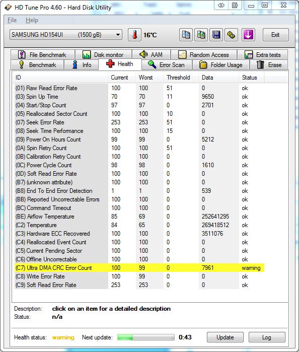

Kannst du mir kurz erläutern was die Werte der Samsung zu bedeuten haben?
Und inwiefern sie die Freezes erklären könnten?
Und generell bedeutet es für die Samsung, dass sie nicht mehr verwendet werden sollte da sie bald hinüber ist? Oder würde formatieren da helfen?
Die Fehler der Samsung sind Ultra-DMA-CRC Error und deuten auf Probleme bei der Datenübertragung an die Platte hin. Dies ist ein Fehler im Controller der Platte, im SATA Hostcontroller oder SATA-Kabel. Meißt ist das Kabel Schuld und da kann durchaus die Ursache Deiner Laggs liegen.
Der "Ultra DMA CRC Error Count" gibt an, dass es massive Übertragungsfehler gab, die womöglich auch zu den von dir beschriebenen Symptomen passen könnten. Übertragungsfehler werden in der Regel durch ein defektes Datenkabel verursacht. Hast du bei der Samsung auch das Kabel ausgetauscht?
Ansonsten ist das "End To End Error Detection"-Attribut auffällig. Was dieses Attribut genau bedeutet, weiß ich nicht. Jedenfalls steht die Platte dadurch kurz vor einer Ausfall-Meldung, denn sowohl der Current als auch der Worst Wert steht auf 1. Wird der Threshold erreicht, gibt es eine Ausfall-Meldung.
Also ich habe jetzt nochmal speziell das Kabel von der Samsung-HDD gewechselt und die HDD diesmal auch an einen anderen SATA-Port am Mainboard angeschlossen, aber ich habe nachwievor die "Warning"-Meldung.
Was kann ich da noch tun?
Seitdem ich aber generell die Kabel gewechselt habe, habe ich noch keinen Freeze gehabt. Mal schauen, ob das so bleibt.
Ob die alten Ultra-DMA-CRC Fehler wieder aus den S.M.A.R.T. Werten gelöscht werden, kann ich nicht sagen. Prüfe aber mal, ob deren Anzahl weiter zunimmt. Wenn nicht. so ist das Problem gelöst und Du kannst die Warnung ignorieren, sofern keine weiteren Fehler auftreten.
