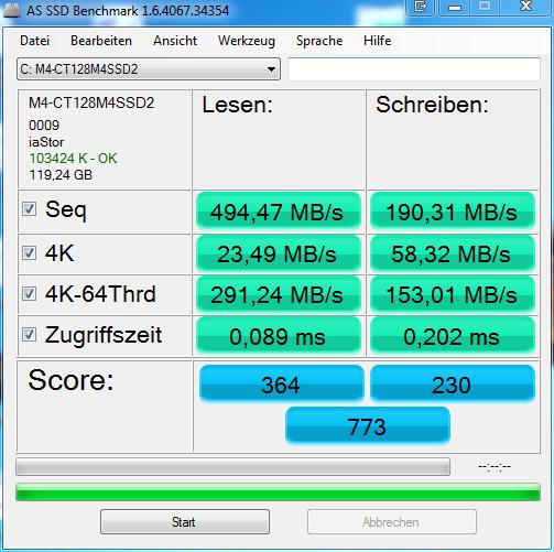

und gant wichtig , downloade mal bitte ASSD Benchmark lass mal durchlaufen und poste hier screenshot.

Also die Freezes kommen unregelmäßig. Mal kurze Zeit nach dem Booten, manchmal gar nicht, manchmal nach ein paar Std. Bildschirm friert ein, manchmal höre ich noch ein Knacken (meist läuft Musik vorher) und es hilft dann nur ein Neustart durch den Powerknopf.

Ich hab fast dasselbe System auch die Crucial M4 mit aktueller Firmware nehme aber den AHCI treiber, und habe keine freezes bisher gehabt. LPM weiß ich nicht mal was das ist... wie macht sich dieses freezen denn bemerkbar? Poste mal bitte son Screenshot von AS SSD ich mag mal sehen wie die Werte sind :O
@ pascallehall: siehe Post 4
Ja wäre eine Idee es mal mit dem AHCI Treiber zu versuchen.
Okay ähnlich wie meine. Ich hatte nämlich jmd gesehen der bei den 4k schreibwerten über 100 hatte... kann das sein ?!
