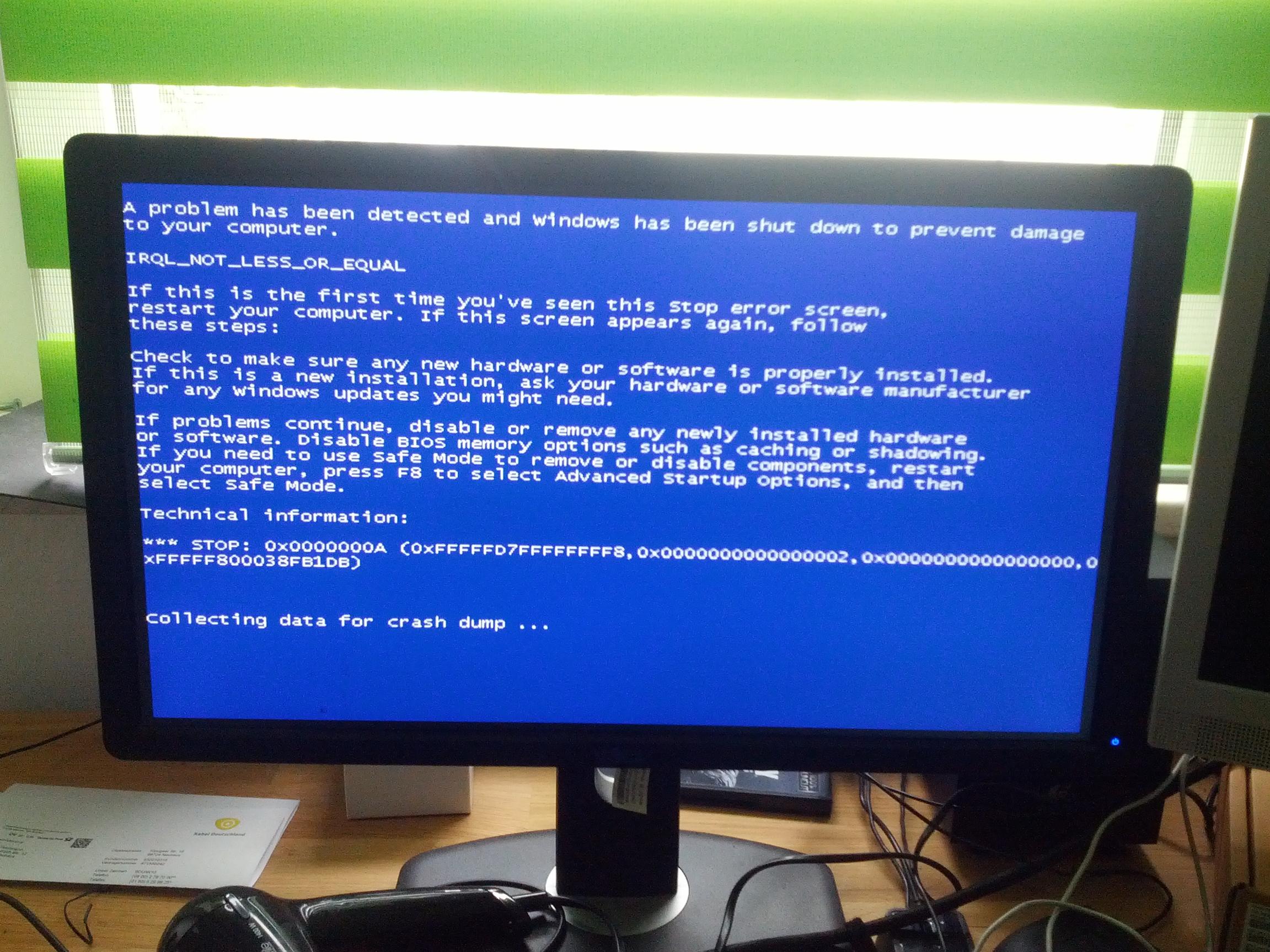

Hallo Leute,
Habe gestern meinen neuen Xenon (1231 V3) eingebaut und Mainboard (Asrock Z97 Extreme4).
Als Speicher habe ich wieder meinen alten genommen wie in der Singnatur beschrieben. Nun mein
Problem:
Wieso zeigt das BIOS Dualchannel an, obwohl ich 3 Rigel habe? Könnte das schon die Fehlerursache haben?
Ich musste auch nich Windows neu Aufspielen... is gleich Hochgefahren mit dem alten, habe nur noch die neuen Treiber installieren müssen. Fehlerquelle Nummer 2?
Sonst läuft das System Top! Der Fehler kommt auch nicht ständig... wenn er sich aufhängt ist ein Dauerleuchten der HDD-LED zu beobachten.
Der Freeze Dauert ca 2 Min. und dann läuft der PC ganz normal weiter.
Der Bluescreen ist jetzt einmal beim Hochfahren aufgetreten.
Hier noch der Bluescreen:

Im BIOS Command Rate (MA Timing) = 2T(N)
Festplatte > CHKDSK C: /F überprüfen ( Eingabeaufforderung) > WIN NEU starten -
Das BIOS wurde NACH dem Einbau der Hardware zunächst auf "default" gesetzt -
DATUM / Bootreihenfolge / SATA-Mode (AHCI/IDE) überprüft / eingestellt ?
AHCI passt.
Konnte den BIOS Punkt nicht finden : /
Habe allerdings mal das XMP-Profil ausgewählt, vieleicht bringt das was.
ASROCK > BIOS Setup = F2 nach dem BIOS-Post drücken -
XMP-Profil > und evtl. zusätzlich CR = "2T(N)" einstellen -
CHKDSK ohne Probleme durchgelaufen. Ich schaue dann nochmal im BIOS :)
Bei dem Punkt seht nur 2N, ich probiere mal dein 2T(N)
Bleibt immer auf "2N" stehen egal was ich eingebe
"2N" oder "2T" ist gleich - mit "+/-" kann man das ändern -
Aber belasse es auf "2N"
RAMs sind in A1 & B1 & B2 eingesetzt ?
A1 & B1
und dann B2 den dritten RAM-Riegel
TESTEN
A2 & B2 > zunächst TESTEN
Mit 2 Riegeln das gleiche Problem (A2 & B2)
9-9-9-27 / TRC 41 / TRFC 160 oder eine Stufe höher / CR 2N / 1,55V bei 1333 / 1600
Zwei Module = A1 & B1
Lösung gefunden....
Das Problem war nich der RAM sondern der AS Sata-Controller wo meine SSD erstmal dran war...
Nun geht wieder alles am (glaube) Intel-Controller :)
