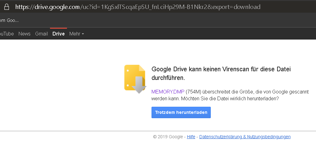

Verzeih mir, wenn ich auf dem Schlauch stehe, aber die Datei ist doch schon eingepackt?
803285
(vor 2 Min.)
Dann eben einen neuen Anlauf nehmen (das File ist bei der Größe ungezippt). Gepackte Größe dürfte so bei 85 MB liegen.

Hat sich (vorerst) erledigt. Der Dump ist korrupt.

Kann beim Upload passiert sein (wie greifst du auf das WWW zu, via WLAN oder über eine getaktete Verbindung?)

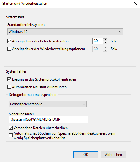

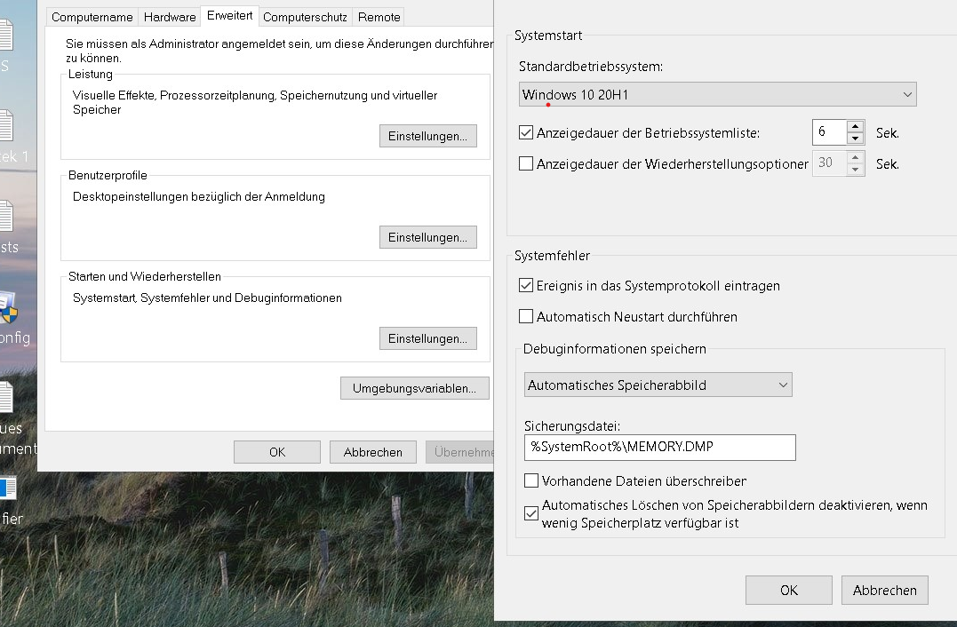

Unter den erweiterten Systemeinstellungen mal nachschauen was da bei deinem Windows eingetragen ist. Stellt sich auf meinem Testrechner so dar:

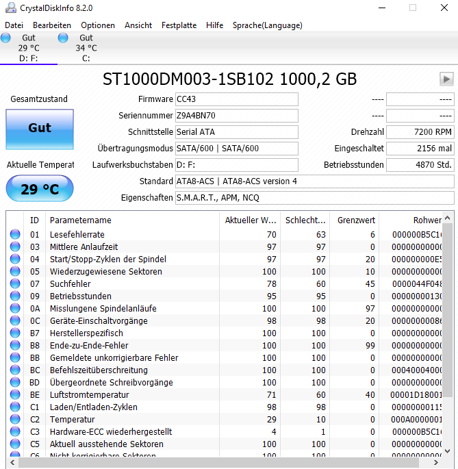

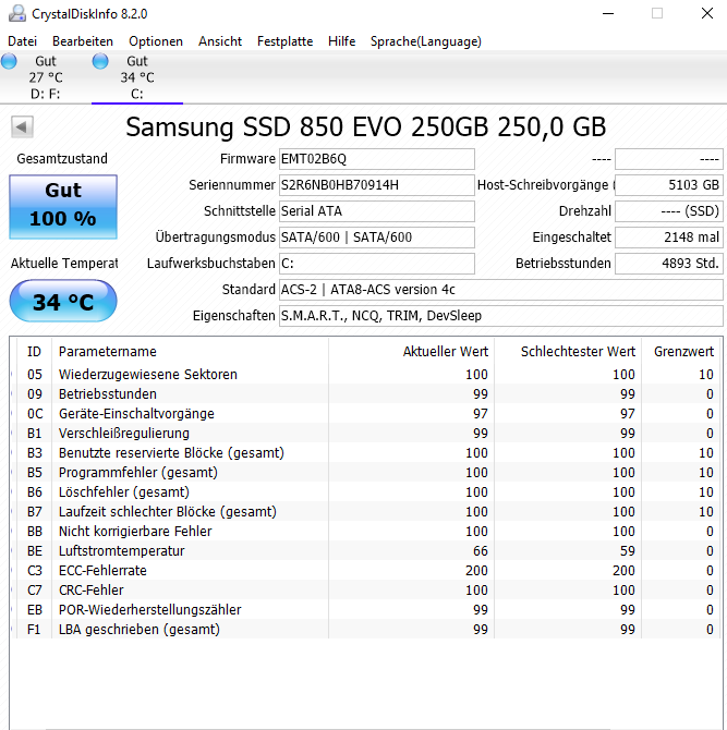

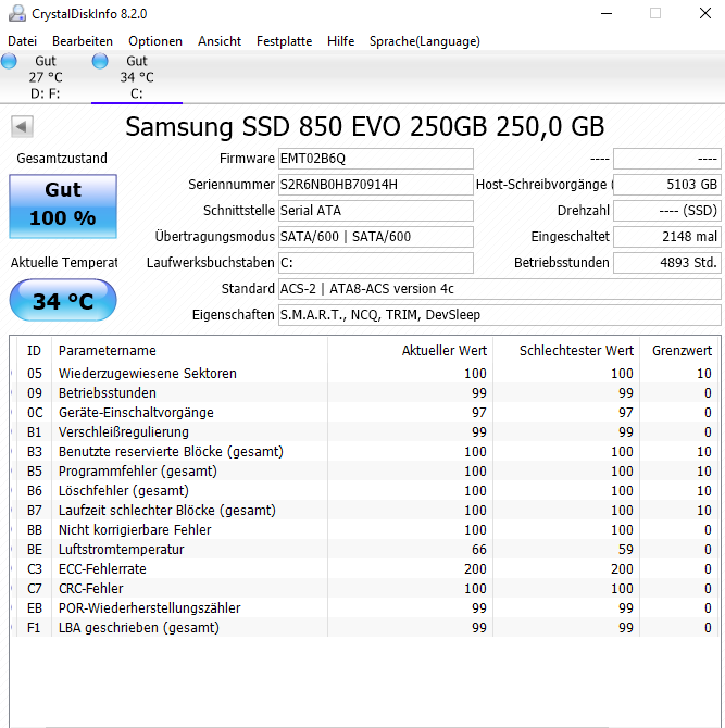

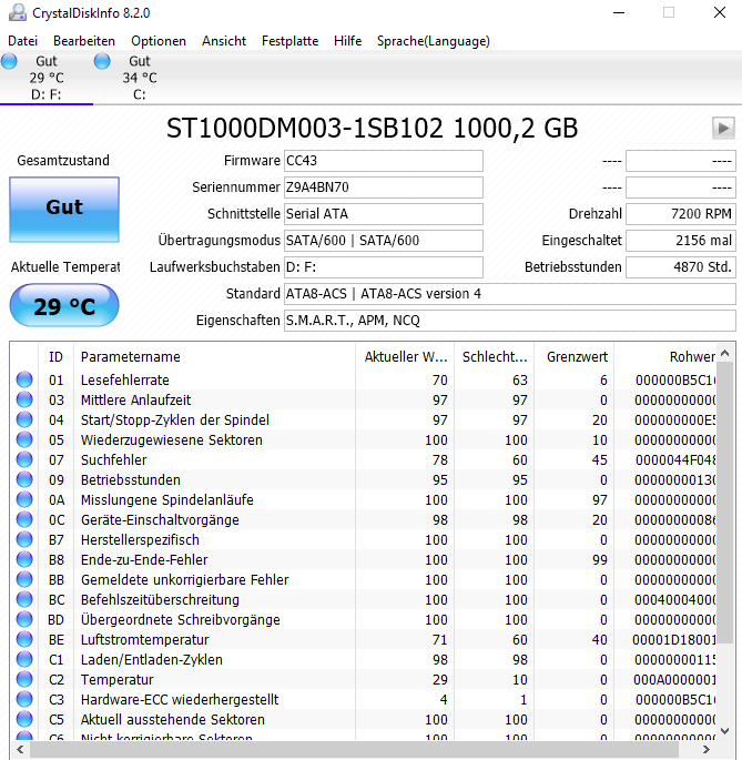

Jedenefalls habe ich Screens von den Smartwerten in den Anhang getan. Der Scan hat folgendes ergeben:

So "hingerotzte" Screenshots helfen keinem.
Rar's und Zip's kommen im Internet immer gerne als "Überraschungs-Ei" in Emails daher,
reicht keine einfache TXT Datei ?
Das Protokoll musste ich komprimieren, da die datei sonst zu groß gewesen wäre.
Im Anhang sind die beiden Screens vom CrystalDiskInfo ncohmal als txt. Datei, falls das hilft.
