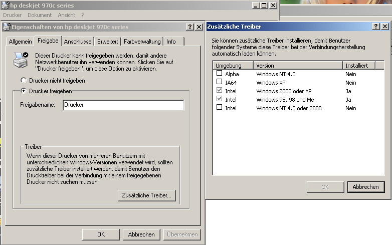

Geh mal in die Einstellungen des Druckers, ich hänge mal ein Bild dran, damit Du es besser siehst. Original Treiber CD solltest Du aber schon noch haben. Wenn Du das eingestellt hast, musst Du den Ordner freigeben in dem sich die Treber installiert haben, sollte in C:\WINDOWS\system32\spool\drivers liegen. Der Ordner muss dann für jeden freigegeben werden der aufs Netz Zugriff hat. Wenn Du nun den Netzwerkdrucker installierst gib als Treiberpfad diesen Ordner an, neuere System installieren den von selbst, wie es bei NT ist habe ich noch nicht getestet.

Ich glaube du meinst mit der automatischen Installation die Treiberübernahme zwischen 2 gleichen Betriebssystemen wie zB. XP.
Ich habe auch probiert die Treiber, wie in deinem Bild, zu installieren. Über die zusätzlichen Treiber. Geht aber nicht, da er die NT Treiber nicht annimmt.
Werden denn Treiber für NT überhaupt installiert wenn Du es anklickst oder werden erst keine erstellt?
