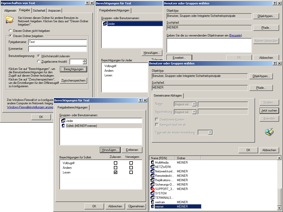

Hinzufügen, Jetzt suchen unter Erweitert, dann werden angelegte Benutzer des System aufgelistet, Benutzer wählen, andere entfernen, siehe Bild. Du musst dann aber auch Passwörter vergeben um auf die Freigaben den Zugriff zu erhalten.

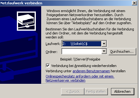

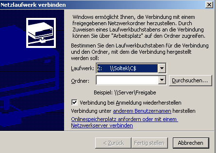

Wenn Du den ganzen Freigabekram nicht machen möchtest und Admin des jeweiligen Systemes bist, kannst Du auf die administrativen Freigaben zugreifen, wenn Du das Passwort des Administrator des anderen Rechner kennst. Siehe Bild, die Namen musst Du natürlich ans Netz anpassen und die Laufwerke, C$, D$, E$ usw., wenn Du die Namen nicht kennst benutze die IP Adresse des anderen PCs, also so:
//Name/C$ oder //192.168.1.20/C$ (IP des Rechners auf den Du zugreifen möchtest findest Du am Rechner mittels IPCONFI /all im CMD Fenster raus oder im Staus der Netzkarte)
Du hast keine Problem mit der Freigabe, weil nichts freigegeben ist für andere (ausser die Shared Ordner) und andere können nicht darauf zugreifen, weil nix freigegeben ist, ausser die kennen Dein Adminpasswort und greifen auf die C$ Freigaben zu.
Anemlden sollte natürlich nicht auf automatisch stehen, also den Haken raus und Du musst Anmelden unter anderem Benutzernamen auswählen, also als Benutzer des anderen PC auf den zugegriffen werden soll mit Administratorrechten, sonst gehts nicht.
