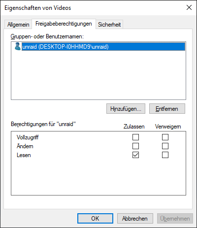

Wenn man in Windows einen Ordner im Netzwerk freigeben möchte, dann muss man ja immer den Nutzer bei der Freigabeberechtigung und unter Sicherheit hinterlegen. Warum sind diese zwei Schritte eigentlich notwendig, wenn man sowieso immer beides machen muss?
Hier ein Beispiel. Der Ordner "Musik" hat eine Freigabeberechtigung für den Nutzer "Unraid" und es wurden reine Lese-Rechte vergeben:

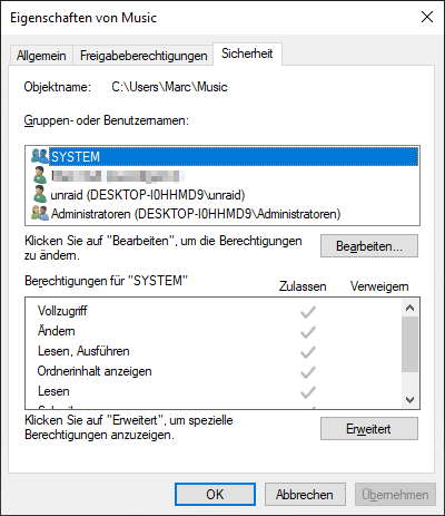

Und unter Sicherheit muss man den Nutzer ebenfalls anlegen (sonst wird der Zugriff abgelehnt):

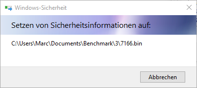

Verstehe ich das richtig, dass "Sicherheit" eigentlich primär für die lokalen Zugriffsrechte gedacht ist? Weil wenn ich über "Sicherheit" einen Nutzer hinzufüge und der Ordner enthält sehr viele Dateien, dann poppt erstmal eine Fortschrittsanzeige auf, wo wohl die Rechte von allen Dateien angepasst wird:
Also braucht der Nutzer "Unraid" auch die lokalen Dateirechte. Wenn das aber doch klar ist, warum macht Windows das nicht schon, wenn ich den Nutzer lesend bei der Freigabeberechtigung hinzufüge? Von wegen "Der Nutzer foo soll auf den Ordner bar über das Netzwerk zugreifen können. Möchtest du die Dateirechte entsprechend anpassen?". Haben die das einfach vergessen oder gibt es etwas, was ich übersehe?

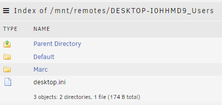

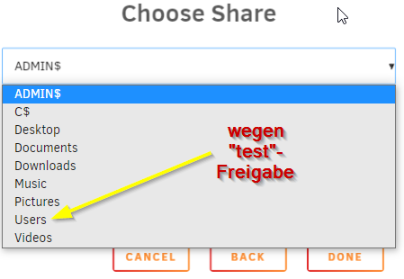

Du meinst auf den Ordner und dann Eigenschaften -> Freigabe? Das entspricht nur "Sicherheit". Damit wird nicht der Ordner selbst freigegeben, sondern der komplette Pfad. Wenn ich zB darüber den Ordner C:\Users\Marc\Test freigebe, dann erscheint im Netzwerk nur das Root-Verzeichnis "\Users" und ich sehe Ordner und Dateien, die ich eigentlich gar nicht freigegeben habe (zB \Users\Default):
Keine Ahnung was der Assistent da macht. Ich finde das jedenfalls nicht vertrauenswürdig. Daher gebe ich lieber nur den Unterordner frei. Dann wird dieser als separater Share im Netzwerk sichtbar und auf die darüber liegenden Ordner kann man nicht zugreifen:

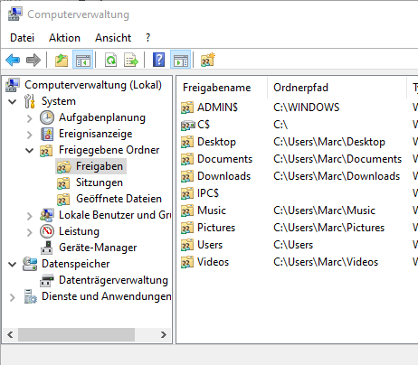

Du meinst "Zugriff gewähren auf" > "Bestimmte Personen...". Das ist das selbe. Dadurch wird bei Freigabe von C:\Users\Marc\Test ebenfalls der C:\Users\ als Share freigeben. Natürlich ist unter "Marc" nur der Ordner "Test" zu sehen, aber auf der Ebene darüber eben auch "Default". In der Computerverwaltung wird "Test" auch nicht angezeigt. Nur "Users":

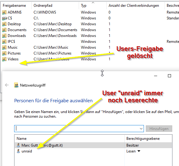

Was richtig doof daran ist, dass man nicht sieht für welchen Ordner der User "unraid" eigentlich noch Rechte besitzt. Wenn ich nämlich "Users" in der Computerverwaltung entferne, verliert "unraid" nicht das Leserecht für den Ordner:
Nach ein paar Tests hatte ich diverse Konten (die man nur über die Computerverwaltung -> Sicherheit sieht), die es gar nicht mehr auf dem Rechner gab, aber die noch Leserechte besaßen. Schon ein komisches Konzept. Das bekommt man doch nie mehr "sauber".
