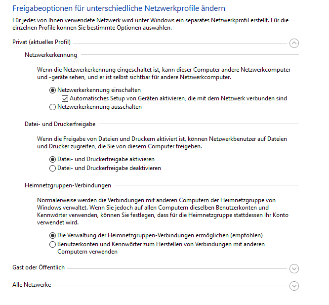

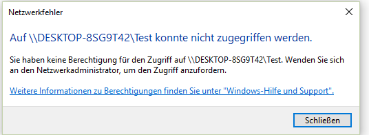

habe zwei frisch mit Win10 Pro installierte Rechner. Auf beiden Rechnern ist die Dateifreigabe eingeschaltet und die Geräte sind sichtbar. Auch die Ordner sind sichtbar, allerdings kriege ich die typische Fehlermeldung bei Zugriff auf einen Ordner:
Auf dem anderen Rechner genauso die gleiche Fehlermeldung.

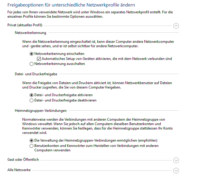

Beide Rechner haben den privaten Profil im Netzwerk und die Einstellungen (auch die globalen) Einstellungen sind identisch.
Ich habe mal zum Test auf beiden Rechnern auch das kennwortgeschütze Freigaben ausgeschaltet, allerdings hilft das leider auch nicht. (auch neugestartet)
Die Windows-Firewall ist standard Konfiguration seitens Windows.
Hier die restlichen Einstellungen:

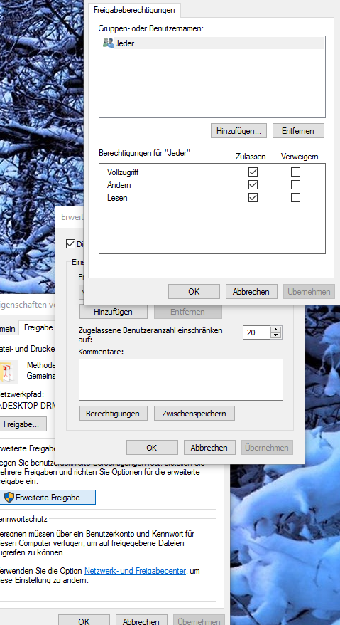

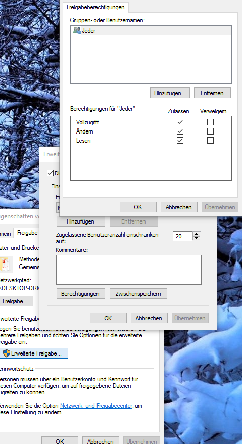

Habe ich, siehe Screenshot. Auch einen anderen Ordner was nicht im Benutzerverzeichnis ist, habe ich keinen Zugriff.
http://www.directupload.net/file/d/4312/aoggxai3_png.htm

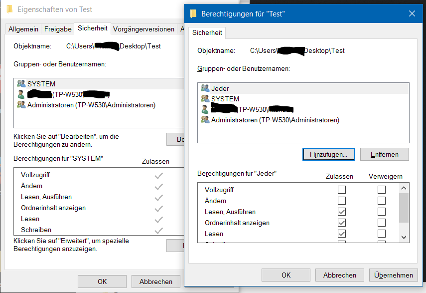

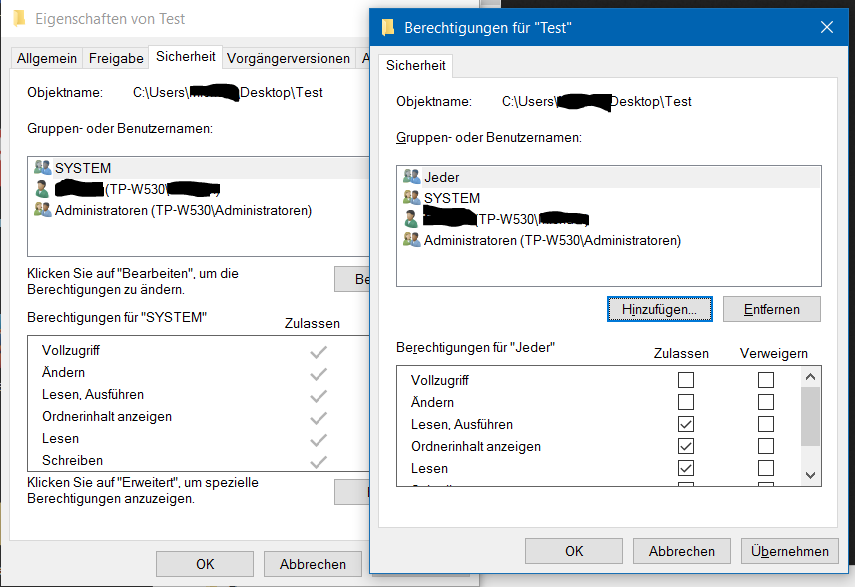

Hi,
die Berechtigungen in deinem Screenshot sind nur für die Freigabe. Die Berechtigung für das Dateisystem muss separat über einen Rechtsklick auf den Ordner -> Eigenschaften -> Sicherheit gesetzt werden.
Der Screenshot ist kaum zu lesen.
Allerdings stimmt irgendwas nicht. Wenn der Ordner "Test" auf dem Desktop liegt, dann sollte der Dialog wie folgt aussehen (achte auch auf die Überschriften):
