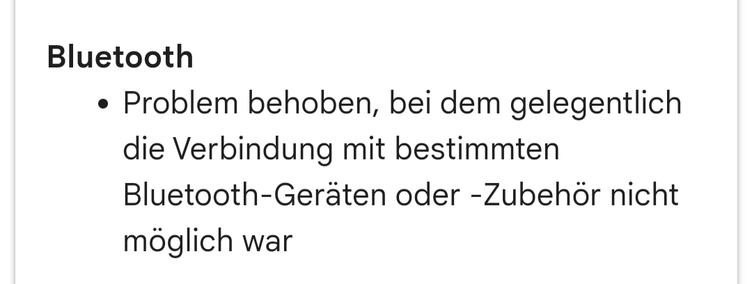

@mynameisrudii
Im Februar Update , jedenfalls für mein Pixel4a gab's eine Fehlerbehebung in Bezug auf Bluetooth.
@psy187 Ja, ich habs auf meinem Pixel drauf, allerdings hat das nichts gebracht... Es wird wohl ein zu alter Softwarestand meines TCU-Steuergeräts im Auto sein... Werde ich beim Hersteller updaten müssen :)
