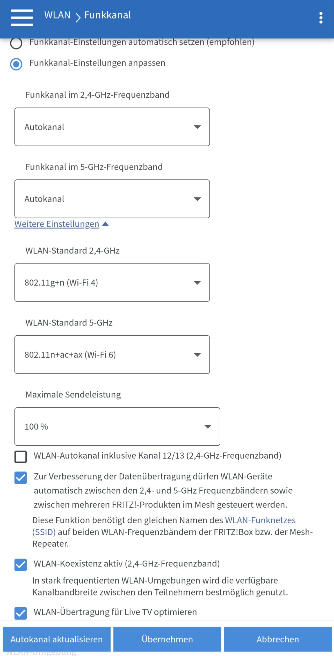

Ich hatte das selbe (???) Problem auch!
Pixel 6 Pro an Fritzbox 6660.
Das Problem tratt hauptsächlich dann auf, wenn ich weit weg vom Router war. WLAN am Handy kurz aus, wieder an = alles gut!
Hatte zuerst dss Mesh in Verdacht, hab ich dann aber deaktiviert und das Problem ist geblieben :(
Abhilfe bei mir: beim 2,4GHz-Band das AX deaktiviert, also statt Wi-Fi6 "nur" Wi-Fi4 mit 802.11 g und n
Seitdem ist das Problem gelöst. Probiers mal aus...
Edit:
2,4GHz und 5GHz haben immer noch eine identische SSID. Beim 5GHz-Band ist noch WiFi-6 aktiv (802.11 n+ac+ax).
