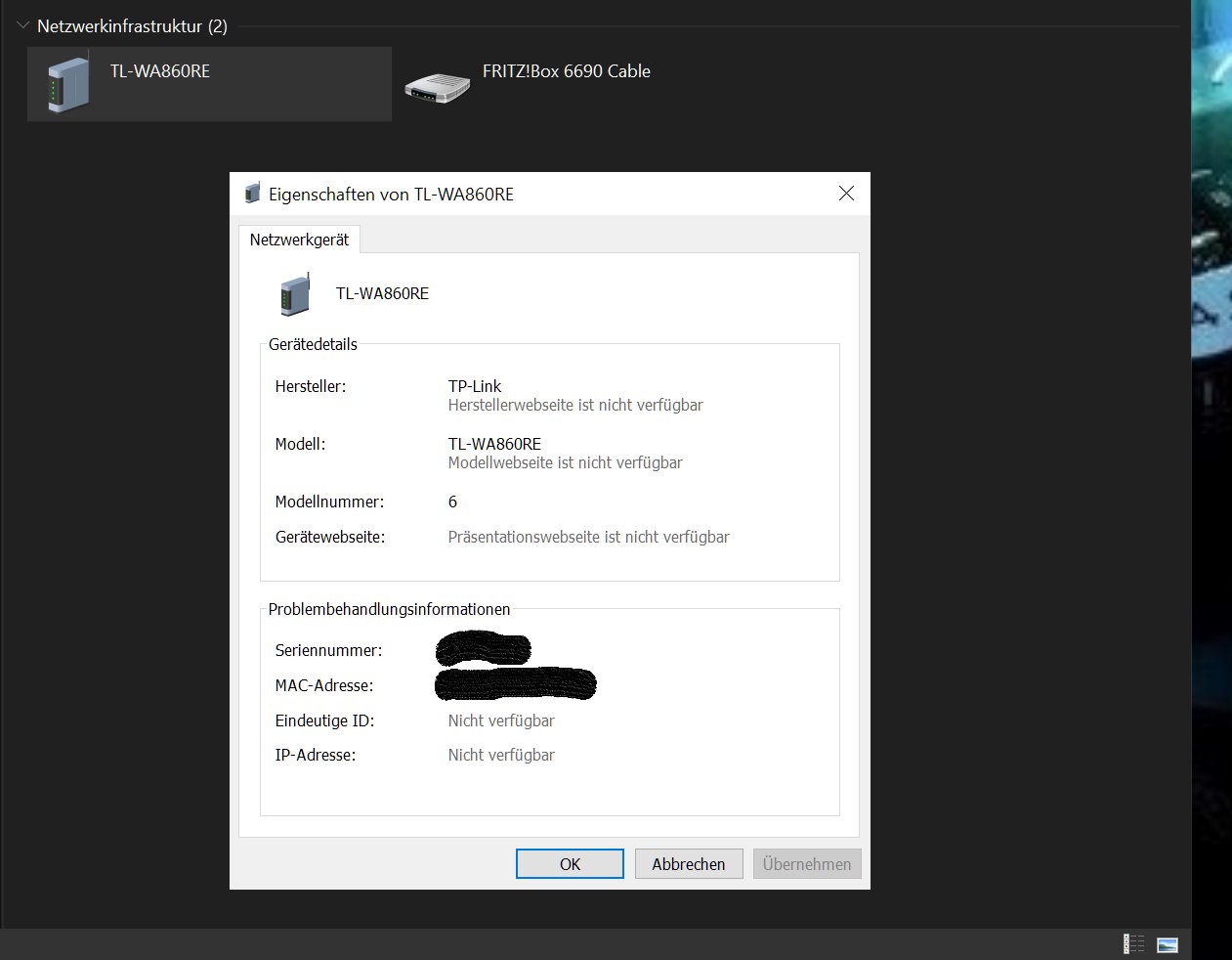

Guten Tag allerseits,
habe eine Frage bezüglich gefundener Netzwerkgeräte. Verwenden tue ich die FritzBox 6690 Cable, das andere gefundene Gerät in meiner Netzwerkinfrastruktur ist mir Unbekannt. Habe bis jetzt herausgefunden das es sich um ein TP Link Gerät handelt, jedoch besitze ich dieses Gerät nicht, es ist von mir kein TP Link Gerät mit meinem Netzwerk verbunden worden. Warum wird mir dann dieses Gerät angezeigt?

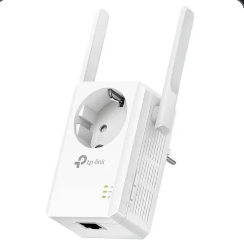

Das ist ein Geraet was man in eine Steckdose einsteckt um das WLAN zu „verstärken“.
Sowas wie im Bild oder ähnlich.

Müsste ein WLAN repeater sein. Wenn es nicht deiner ist, einfach Mal das WLAN Passwort ändern, dann müsste es nicht mehr verbunden sein.
der tp-link WA860re tut ein 300mbits wlan repeater sein (also auch schon älter), hast du so ein gerät in deinem netzwerk?
wenn nicht, tust du mal schauen ob jemand anders dein wlan mit nutzt, das wäre blöd.

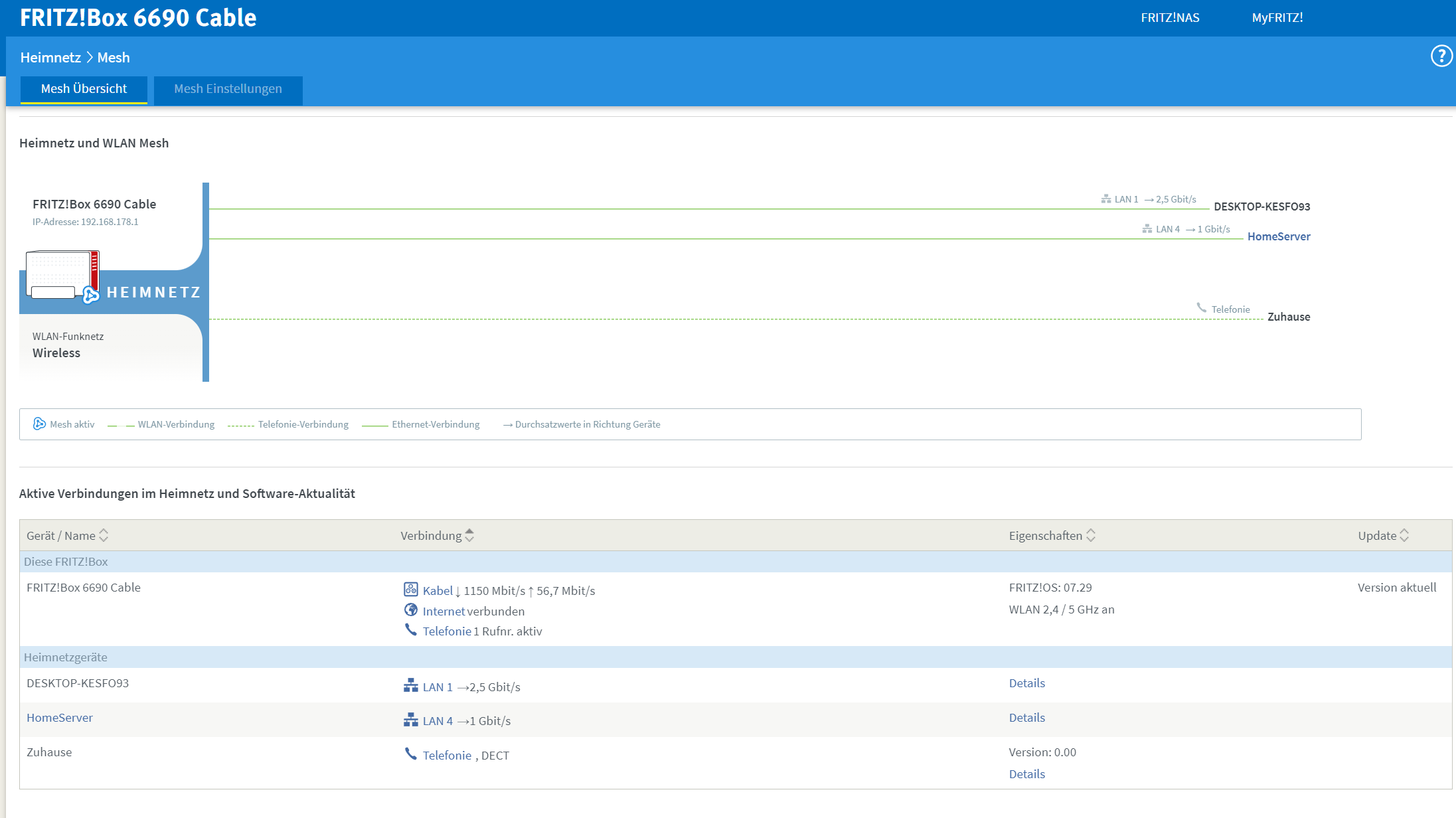

geh mal auf "heimnetz" --> "netzwerk" in der fritzbox, die vollständige auflistung der geräte.
Gerät ist dort nicht aufgeführt, lediglich unter Windows.

Wie in Post 1# zu sehen kann ich zwar die MAC Adresse und Seriennummer anzeigen lassen, nicht jedoch die IP Adresse. Zugreifen kann ich darauf in keiner weise. Per Kabel ist so ein Gerät definitiv nicht mit meiner FritzBox verbunden.
Dort ist es nicht gelistet. Unter welchem Punkt, wenn nicht Netzwerk, könnte es gelistet sein?
Im Geräte-Manager 'Ansicht' -> 'Ausgeblendete Geräte anzeigen' aktivieren; Dann noch einmal nachschauen.
Hat sich nicht viel getan, wird nicht angezeigt im Gerätemanager.
