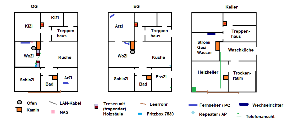

Das Leerrohr war wohl leider ein Fehlschuss, die Möglichkeit dafür war mir aber im Vornherein klar. Die Handwerker waren schon am Dämmen, als wir hier die Nachricht begann, dass der Kreis (wider erwarten) doch langsam mal mit dem Glasfaserausbau beginnt. Es gab also die Möglichkeit noch genau an dieser freien Stelle (wo noch keine Dämmplatten drauf waren) ein Leerrohr zu legen und das vielleicht nicht zu brauchen oder später keins zu haben, obwohl mans vielleicht brauchen könnte.
Inzwischen ist aber einer der Züge im mittleren Doppelkamin, an dem beide Öfen hängen, stillgelegt. Würde sich also für eine Kabelführung vom Keller ins OG anbieten. Der erste Kamin (der mit dem roten Punkt) wird bereits als Kabelkanal benutzt. Da gehen so ziemlich alle Stromleitungen vom Keller bis zum Dachboden durch. Auch im dritten Kamin im Heizkeller müssten neben dem Abluftrohr der Heizung Kabel nach oben gehen, da auf dem Dachboden Kabel zwischen beiden Kaminen verlaufen.
Was die Telefonleitung zu uns ins Wohnzimmer angeht, bin ich mir nicht ganz sicher wo die hochkommt. Der mittlere Kamin war damals noch nicht stillgelegt, ich kann mir aber nicht vorstellen, dass sie bis zum ersten Kamin hochgeht. In der Waschküche sehe ich auch klar ein einzelnes Kabel, welches - halb verputzt - den Kabelkanal etwa an dieser Stelle verlässt.
Die ein, zwei Meter Kabel oben im Wohnzimmer zwischen "alter" und "neuer" Dose, an der die Fritzbox hängt, habe ich selbst gelegt.
An der Stelle nochmal die Frage an euch: Lohnt es sich, die jetzige Telefonleitung durch ein Glasfaserkabel zu ersetzen, wenn der Hausanschluss steht oder kann ich mir den Aufwand sparen und das Kupferkabel drin lassen? Anders gefragt: Welche Bandbreite könnte ich in der jetzigen Konstellation wohl maximal erreichen, wenn Ende nächsten Jahres die Glasfaser bis in den Keller gelegt ist?
Wenn in dem mittleren Kamin tatsächlich ein Zug stillgelegt ist, wäre das doch ideal. Der ist schön zentral gelegen. Da bekommst du jede Menge Kabel rein. Ich würde dann vom OG und vom EG jeweils 6 Kabel bis in den Keller legen und dort dann einen Switch hinhängen.
Die Fritzbox dann entweder auch in den Keller oder im OG lassen und das "Internet" trotzdem erstmal in den Keller runter und von dort dann in die einzelnen Etagen verteilen. Im OG kannst du natürlich auch direkt von der Fritzbox abzweigen, insofern du genügend Ports hast.
Im EG dann je zwei Kabel (Doppeldose) in ArZi, WoZi und Küche raus.
Falls in dem Kamin mit dem roten Punkt noch Platz ist, kannst du dann auch da Kabel bis in den Keller ziehen und auch diese noch mit auf den Switch bringen. Macht es dann leichter LAN ins kleine KiZi zu bringen.

Tu dir selbst einen Gefallen und setze lieber Dosen bzw. ein Patchfeld und verbinde sie mit Verlegekabel. Von dort kannst du dann ein normales Patchkabel für den Anschluss von Endgeräten, Switches, Router, Access Points, etc. nehmen. Ein Patchkabel verlegt man nämlich nicht. Theoretisch könntest du natürlich ein langes Patchkabel mit Steckern an beiden Enden quer durch die Bude legen, aber das baumelt dann eben auch einfach so aus der Wand raus, egal ob es genutzt wird. Bei einer sauber verlegten Dose ist im Zweifelsfalle die Dose einfach leer.
Wenn man es ganz simpel gestalten möchte, legt man ein Verlegekabel in den besagten Schacht und setzt jeweils oben/unten an diesem Schacht eine Dose, an die man das Verlegekabel von hinten anklemmt, zB mittels Keystone-Modulen. Damit hast du eine feste Stockwerkverbindung, die du mit Patchkabeln und Switches weiterverteilen kannst.
Ideal wäre es natürlich, wenn man mehrere Kabel verlegt und vom Schacht aus in die jeweiligen Räume geht. Am Standort des Routers, wo die Kabel zusammenkommen, setzt man statt einer Dose dann ein Patchfeld, eine Art großer Dose mit zB 8 Ports.

Hmm. An die Kinderzimmer hatte ich noch gar nicht gedacht. Guter Punkt. Die Beiden sind noch so klein, dass es da bislang keinen Bedarf gibt, aber langfristig werde ich LAN in den Zimmern brauchen, da hast du recht. Und dann muss ich eh Kabel ziehen. Damit erübrigt sich die Frage, ob das sich mit der Glasfaser als Anlass lohnt.
Der stillgelegte Zug ist tatsächlich der äußere, auch wenns im Bild nicht so aussieht. Das Rohr vom Ofen im EG geht durch diesen hindurch in den inneren Zug und im OG hab ich einfach kacke gezeichnet. Grund ist, dass es im EG keine tragenden Säulen gibt wie im OG. Stattdessen ist dort ein Stahlträger verbaut, der auf eben diesen äußeren Zug aufliegt.
Kurz gesagt: Ins Arbeitszimmer/große KiZi komme ich damit nicht, aber im ersten Kamin ist ja noch Platz. Bzw. ein Durchbruch WoZi/ArZi ist im EG sogar vorhanden und wäre an der Stelle auch im OG kein Ding.
Hinsichtlich meines Arbeitszimmers bekommt das Leerrohr dann vielleicht doch noch ne Verwendung ..
So. Komplizierter geht es immer. Ich kenn ja leider bei vielen baulichen Sachen nur die halben Stories. Zum einen weil ich anfangs meinen Vater (der zwar vom Bau ist, aber dess Gedächtnis auch nicht mehr das beste ist) viel in Eigenregie hab machen lassen, zum andern, weil auch heute viel mit Handwerken etc. abläuft, wenn ich auf Arbeit bin.
Habe gerade von meiner Frau erfahren, dass der stillgelegte Zug vielleicht nur bedingt geeignet ist zur Kabelführung. Müsste man nochmal mit dem Schornsteinfeger abklären. Grund ist einfach der Ofendurchbruch zum 2. Zug im EG. Der ist halt nicht vollkommen dicht, weshalb es durchaus zu Rauch/Abgasentwicklung in diesem Kamin kommen kann. Laut Schornsteinfeger unbedenklich bzw. er hats im Blick. Aber ein Kabel sollte man da vllt. lieber nicht hochziehen. Zumindest nicht ins OG also überhalb des nicht gänzlich dichten
Kamindurchbruchs.
