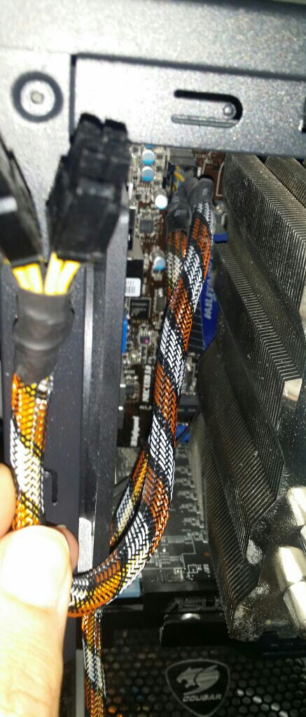

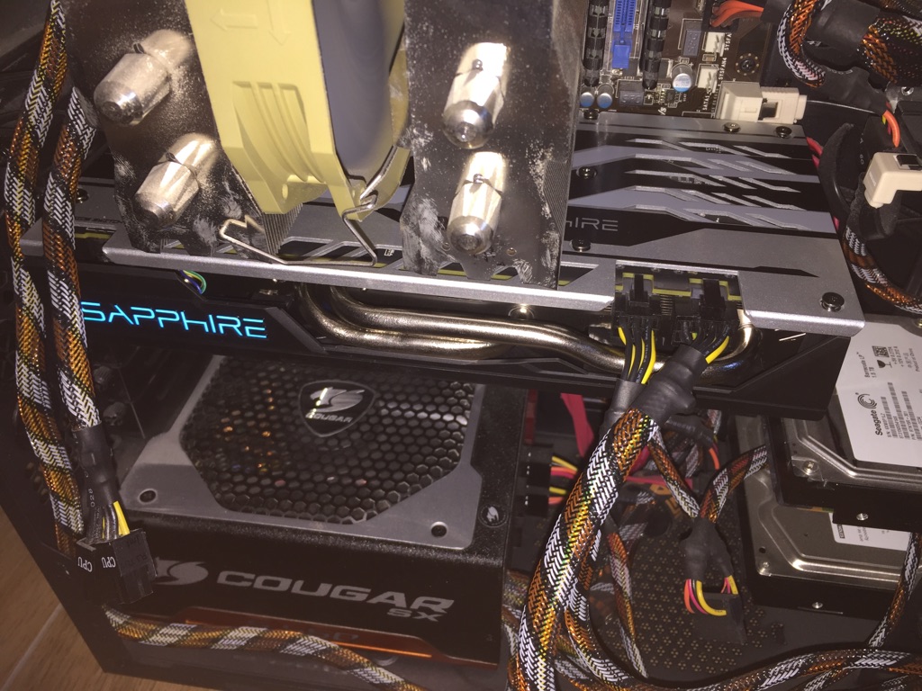

Ich hab jetzt nicht alles gelesen und mir vor allem das Bild angesehen.
Ich sehe darauf am linken Rand zwei nicht angeschlossene Stecker mit der Aufschrift "CPU". Und am Netzteil bei den modularen Kabeln sehe ich nur zwei Kabel für Laufwerke stecken. Also entweder gehören die "GPU"-Kabel zu den fest am Netzteil verbauten, oder du hast die Kabel ggf. an der Grafikkarte, aber nicht am Netzteil. Kannst da ja mal noch einen genauen Blick drauf werfen. Dann auch gleich mal den Schalter hinten am Netzteil kontrollieren. ;)
Die Kabel mit der Aufschrift CPU sind "übrig", die bei den Platten gehören da auch so hin.
Nett gemeint dein Kommentar, aber in Verbindung mit dem Text sollte es sich erübrigt haben ;-)

Da hängen wie bereits gesagt noch 2x 4er CPU Stecker und ich muss sagen ich kenne das auch nicht das man davon 4 Stück am Netzteil hat.. Außer bei High End Netzteilen die für Dual Socket Boards sind oder eben für die CPUs mit einem riesen Stromhunger..
Bin mir ziemlich sicher das deswegen dein System nicht bootet wie soll es denn auch wenn die CPU keinen saft bekommt?

Bitte keine weiteren Verschwörungstheorien in der Richtung. Das Netzteil hat 2x 4 und dann nochmal daran 2x4 Pin daisy-chain.

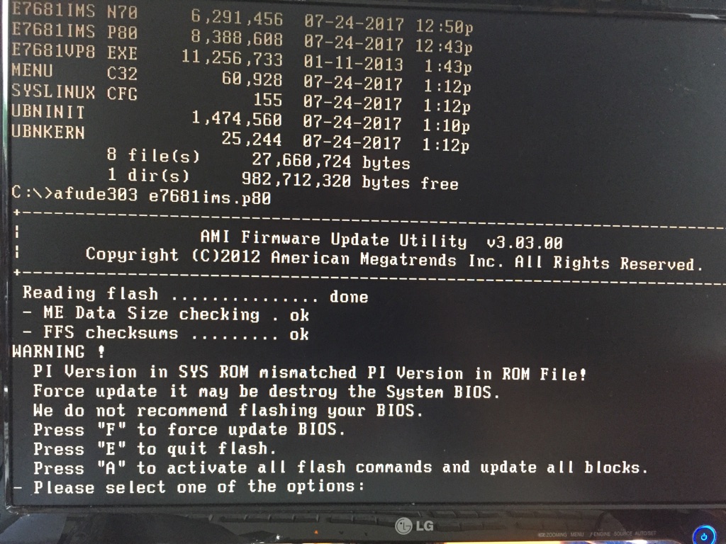

Das Primärproblem ist, dass ich sämtliche Bios mit der P-Variante NICHT geflasht bekomme. Der Flash Prozess läuft durch, aber zurück im Bios ist da weiterhin meine N-Version zu sehen.
Per M-Flash im Bios werden Biosvarianten mit P nichtmal als file auf dem USB-Stick angezeigt.
Interessant ist aber: Ich kann ja ein Bios file zum booten von Stick auswählen, hier werden auch die P-Files angezeigt.
Allerdings hängt der Rechner dann in einer Bootschleife: Kein Bild, schaltet sich aus und wieder an. Nach sechs Version begrüßt mich dann mein altes Bios und sagt: overclocking settings failed, restoring old settings.
Ich könnte dann zwar via free-dos flashen, aber hier sagt mir das Flashtool, dass das Bios NICHT zum Board passt.
Ich kann nur mutmaßen, dass dies am Update von ME7 auf ME8 liegt.
Angeblich soll sandy aber auch unter ME8 laufen. Ich weiß noch nicht, ob ich das wagen sollte mit flash über dos...
