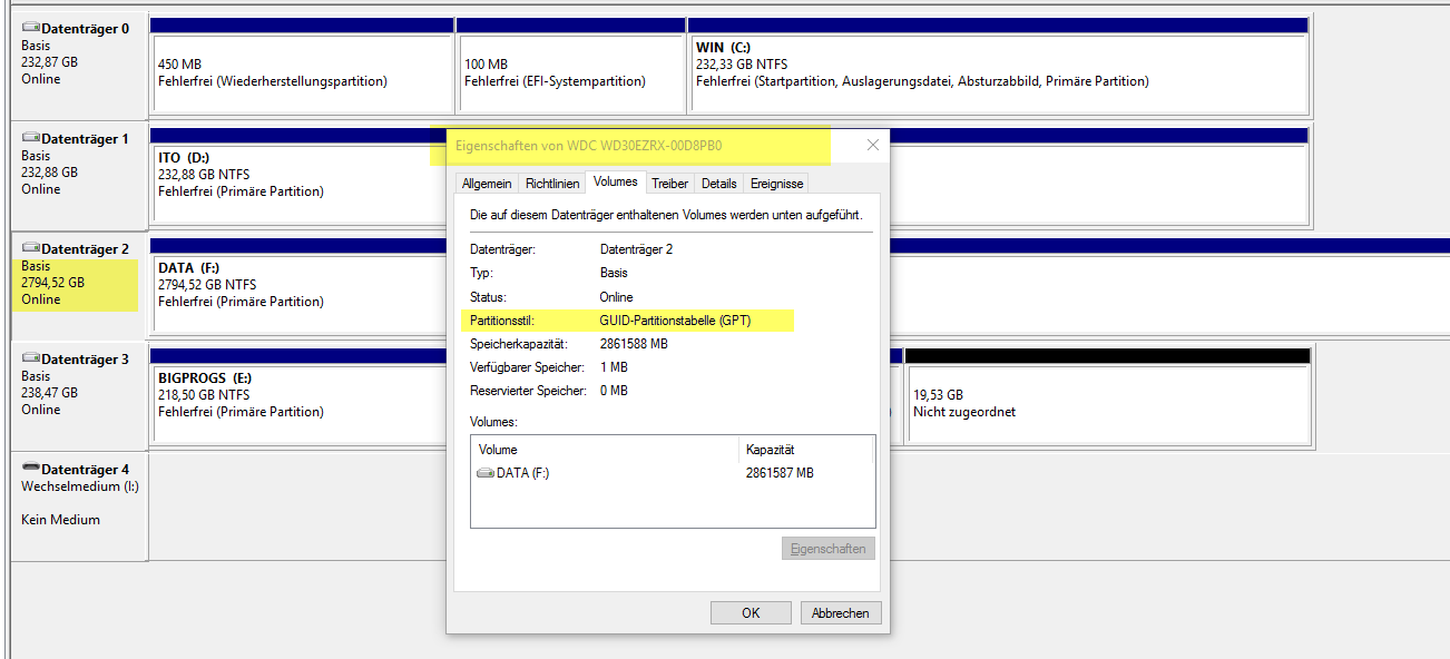

Windows 10 64 bit auf Asrock Fatality H87. Ich habe bisher nur den INF Treiber (Chipsatz bei Asrock geladen und installiert). Erstaunlicherweise ist die 3TB Platte auch an einem Stück als 3TB Platte formatiert und partitioniert aber nicht als GPT (siehe screenshot). Meine neue Datenplatte.

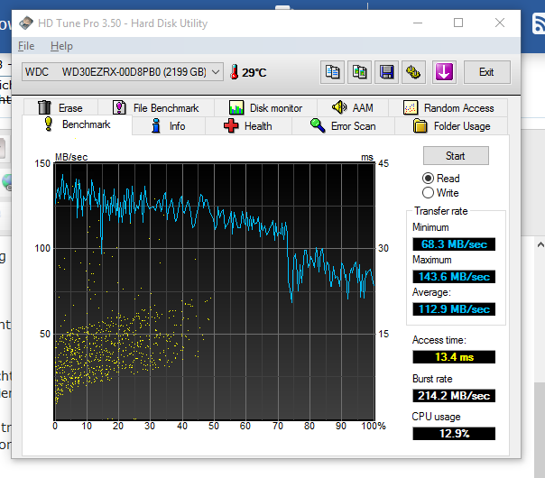

Also mal HDD Tune gestart. Siehe screeni: sieht gut aus glaube?!
Also wo ist das Problem?

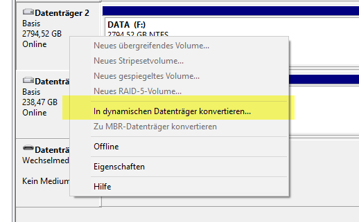

Entweder stimmt was mit der 3TB Partition nicht obowhl ich gerade sehe, sie sei in GPT formatiert? Aber warum könnte ich sie in einen dynamischen Datenträger konvertieren nach Windows?

Die Werte von HDTune stimmen ja auch nicht, weil die Version zu alt ist und nur die sequenziellen Raten bis 2TiB, die Zugriffszeit sogar nur bis 1TiB misst. Daher sind die langsamsten Bereiche innen gar nicht mit gebencht worden.

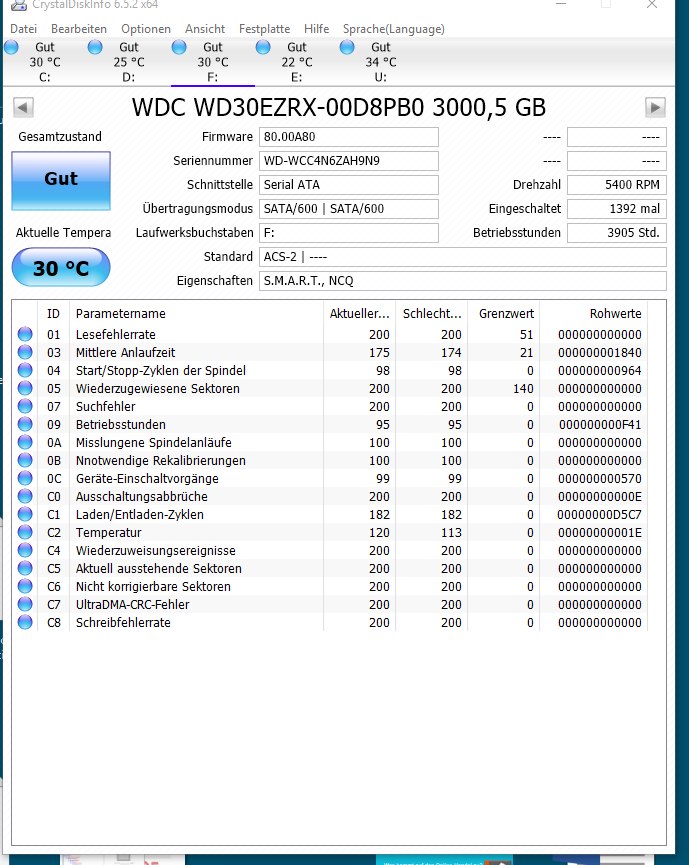

Poste doch nochmal einen Screenshot von Crystal Disk Info mit den SMART-Werten der HDD, dann sieht man ob sie in Ordnung ist.

bitte das Fenster soweit aufziehen, das alle Werte lesbar sind, und kurz ein Screenshot hier reinposten... ;)

Erstens: Das halte HD Tune 2.55 unterstützt so große Platten nicht, das sieht man auch oben wo 2199GB hinter der Bezeichnung steht. Daher sind die Werte sowieso nicht korrekt, es wurden ja nur die ersten 2TiB der Platte gebencht, aber der Anfang liegt auf den äußeren Spuren, wo der Umfang größer ist und mehr Sektoren pro Spur Platz haben. Daher sind dort auch die Transferraten besser.
Zweitens: "Aber warum könnte ich sie in einen dynamischen Datenträger konvertieren nach Windows?" Das geht bei internen HDDs eigentlich immer, aber lass den Mist, dass braucht man nur für übergreifende Volumen, was dann aber die Chancen auf Datenrettung drastisch mindert. Du solltest aber hoffentlich aus Deinem letzten Datenverlust gelernt haben und nun fleissig Backups anlegen und damit die Sinn machen, gehören die auf ein Medium welches in einem anderen Gehäuse steckt, wie eines USB Platte, einem NAS oder die Cloud.
Drittens: "es gäbe tricks (auch bei Asrock gibt es ein 3TB unlocker) große >2.2TB Platten nicht GPT System sichtbar zu machen... Glaube via Sektorengröße." Lass die Finger von solche Tools, die sind meist der erste Schritt für den Datenverlust und obendrein total unnötig, oder hast Du ein Problem mit GPT? GPT ist nur bei Win XP ein Problem oder wenn man ein alten BIOS ohne UEFI hat und von der Platte booten möchte, was aber beides nicht der Fall ist, also lass so einen Mist wie den 3TB Unlocker und mache Dir keine Gedanken um GPT, das passt schon. Das mit der Sektorgröße gilt nur für USB Platte, da emulieren die USB-SATA Bridgechip bei Platten über 2TB gerne mal 4k Sektoren, aber es geht doch um eine intern an SATA angschlossene HDD, oder? Also gibt es da keine 4k Sektoremulation, weil es eben keinen USB-SATA Bridgechip gibt.
Viertens: Poste bitte mal den Screen von CrystalDiskInfo (die Portable Standard Edition reicht und ist frei von Werbung, einfach auf den Link der Portable klicken, warten bis die zip Datein automatisch downgeloaded wird, die zip speichern und irgendwohin komplett entpacken, dann DiskInfo.exe dort starten), ziehe aber bitte das Fenster soweit auf, dass alle Attribute und auch die Rohwerte vollständig sichtbar sind.
Hier der screeni:

Die SMART-Werte sehen gut aus, hardwaretechnisch ist die HDD in Ordnung.
Der Zustand ist wunderbar, aber die hat halt recht viele Lade-Entladezyklen, geht also dauernd in den Unload um Energie zu sparen und das Aufwachen dauert dann immer eine spürbare Weile. Das ist bei den Green normal und müsste nach 8s Idle passieren, Du kannst nur versuchen den Wert mit WDIDLE3 (auch dieses DOS Programm funktioniert nicht unter Windows!) oder vielleicht dem "WD5741 utility", welches aber offiziel nur für die Red ist, den LLC Timer auf maximal 300s einzustellen. Google einfach mal zum grünen Tod der WD Platten und nimm nächstes mal die Red, da steht er bei den aktuellen Modellen ab Werk auf 300s und außerdem vertragen die es auch mit mehreren Platten in einem Gehäuse betrieben zu werden.
